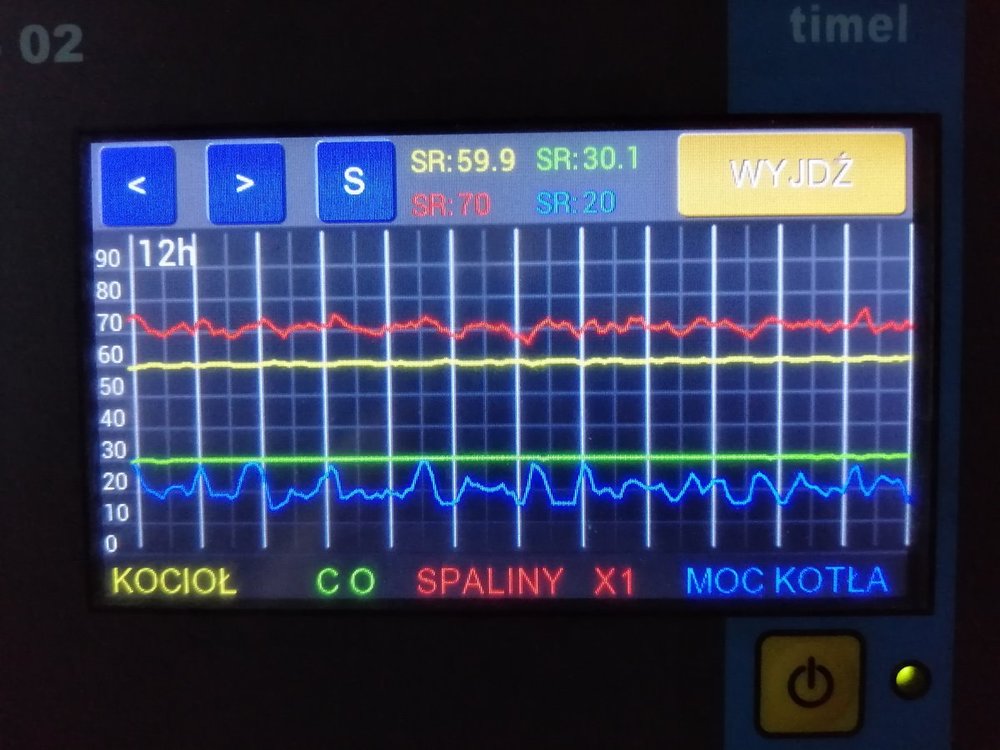

Na panelu sterownika nie ma części setnych ale nie sprawdzałem czy zaokrągla zgodnie z zasadami czy tylko obcina. U mnie na panelu pokazuje 0.4 a zdalnie 0.43 przy 3.4kW oraz 28.8Mj.

Problemem nie jest czujnik opału (którego pewnie nie ma) tylko zachowanie się kotła tak jakby opału brakło, czyli np po ustawionym czasie pracy temperatura kotła i/lub spaliny nie rosną albo wręcz spadają, albo spaliny są poniżej temperatury kotła albo jeszcze coś... Zacząłbym chyba od zmiany ustawień spalania (podawanie/przerwa/dmuchawa) i ew ustawień podtrzymania. Ustawienia które podajesz wyglądają na dość chude i może kocioł nie potrafi dojść do zadanej, może kopiec się zapada i sterownik rzuca alarmem. Jeśli to nie wystarczy to w następnej kolejności zwiększenie ustawienia "czas wygaszania" (lub podobnie) - to czas po którym nastąpi alarm gdy zaistnieją warunki do jego wystąpienia.

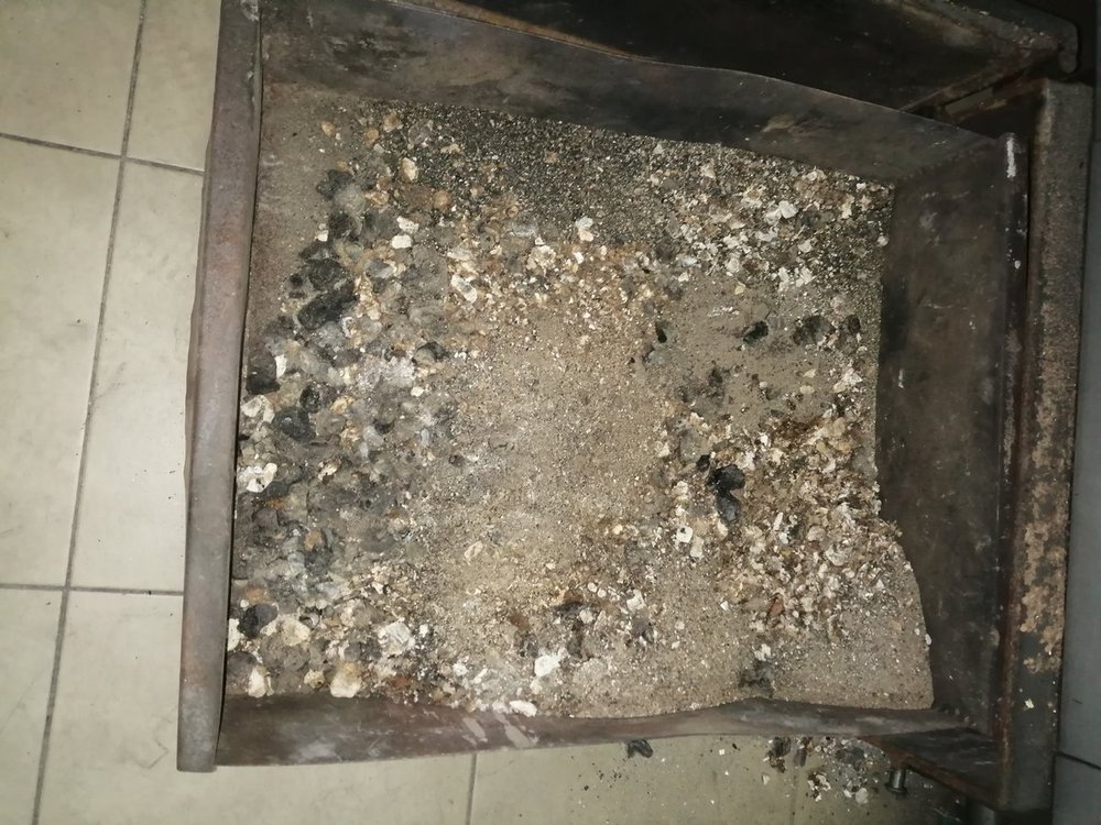

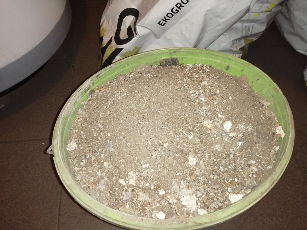

Nie wiem czy w dobrym temacie piszę bo go ani nie polecam ani nie odradzam a w dodatku nie wiem co to za paliwo bo w jutowych workach :-). Sprzedawca twierdzi się że to Skarbek przywieziony w wannie i pakowany u nich. Sprzedają po 1030zł/t jako "Skarbek 29Mj". Załączam popiół z 5 worków, na oko jakieś 4-5kg. To jest fotka z kotłowni kolegi który wyjechał za granicę i poprosił o obsługę. Jest tam trochę niedopału ale nie chcę mu grzebać po ustawieniach :-). Za 6 dni poszło 10 worków, obiekt dość duży i kocioł 50 kW. Wrzucam jako ciekawostkę, może ktoś celuje w podobne paliwo, ma go lokalnie i ochotę by sprawdzić.

Popiół może i spoko ale jego ilość już mniej. Zgodnie ze šwiadectwem jakości miało być poniżej 5% ale nijak mi to nie pasuje. Objętościowo jest go dość sporo bo średnio co drugi dzień wybieram a mam mały popielnik i nie jest to zbyt wygodne. Może czego innego mi nasypali do tych worów :-) Jednak nie ważyłem, nie mierzyłem i nie będę narzekał bo paliwo złe nie jest ale jak dla mnie to raczej na minusowe temperatury.

Ja kupowałem Golda (teraz KGM 29) i miałem transport gratis (ok 100km) ale żeby było darmowo musiało być 4t, więc z jednym z kolegów z forum wzięliśmy na spółkę. Transport samochodem dostawczym KGM. Najlepiej zadzwonić i zapytać bo mogą mieć jakieś inne zamówienie z Twoich okolic i przywieźć przy okazji. Popiół z niego mam taki jak na foto ale wydaje się że jest go więcej niż deklarują (ale nie ważyłem). Kupowałem w sierpniu 2019. Po dostawie był lekko wilgotny z płuczki ale nie mokry. Obecnie po otwarciu worka widocznej wilgoci nie widać.
