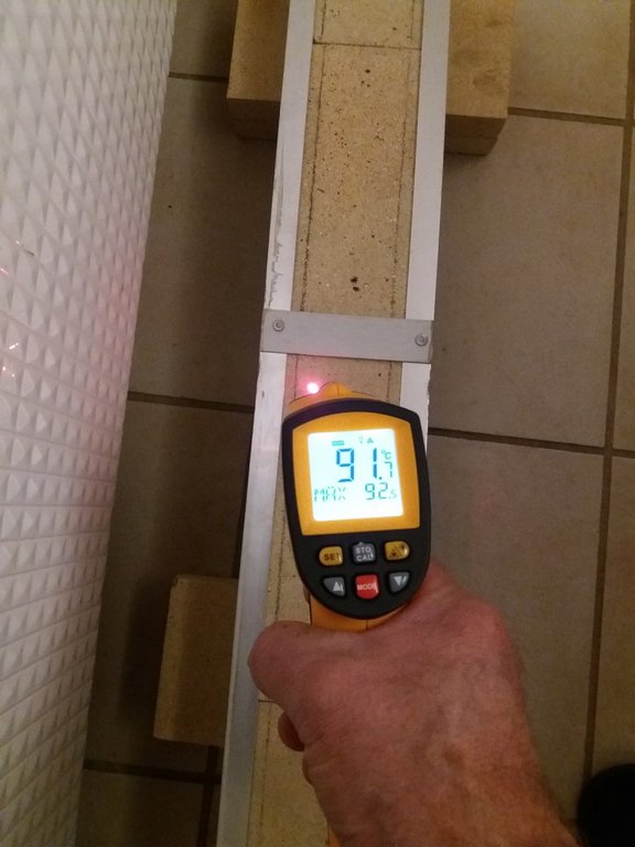

Koza z felg czy stary piec co?
piastun odpowiedział(a) na gimmeshelter temat w Kominki, kozy i inne piece
Ta kilka patyków i cały blaszak zamienił się w suchą saunę ;). Ciekawe ile księżycowki w międzyczasie poszło.... -
