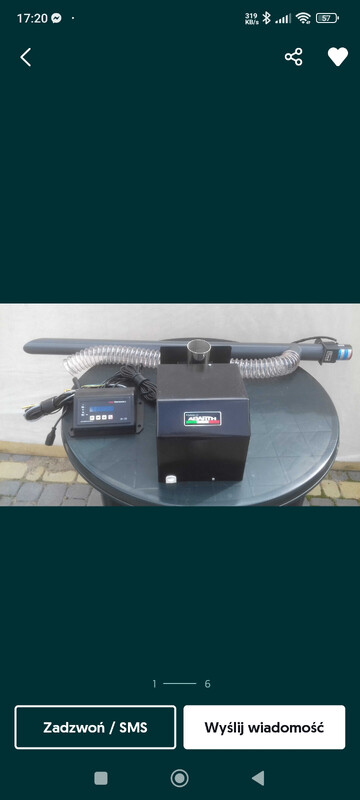

OLX - zestawy do modernizacji kotła zasypowego na pellet
piastun opublikował(a) temat w Rozmowy na dowolny temat
Czy ktoś używał/słyszał jak sprawują się gotowe zestawy do modernizacji kotłów na pellet na OLX. Widzę, że są ogłoszenia gdzie nowe zestawy palnik, sterownik,podajnik kosztują 2800zl. Na pierwszy rzut oka cena jest konkurencyjna więc gdzie tkwi sekret? Czy chodzi o to, że w naszym komuszym grajdole taki palnik w kotle zasypowym nie ma koszernego certyfikatu podpisanego przez urzędnika i stąd taka niska cena? -
