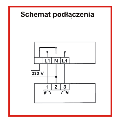

  4. Spłaszczenie pozwala zidentyfikować położenie zaworu - zwieradło znajduje się po przeciwnej stronie spłaszczenia. Zawór zamknięty(odcięte zasilanie z kotła ) - zwieradło na godzinie 6/spłaszczenie na 12. Zawór otwarty(otwarte 100% zasilanie a odcięty powrót) - zwieradło na godzinie 9/spłaszczenie na 3 To dobrze Trzeba zamienić przewody podłączeniowe zaworu w sterowniku Te od obrotu - 1 i 3

  20. Tak jak teraz zawór jest zamknięty (gorąca woda odcięta, otwarty 100% powrót). Z tej pozycji ruch na otwarcie idzie zgodnie z ruchem wskazówek zegara - jest dobrze
  21. Jak zdejmiesz siłownik to spłaszczenie na trzpieniu jest po przeciwnej stronie zwieradła - dla zamkniętego zaworu spłaszczenie powinno być na godzinie 12 a dla otwartego na 3 Tak - tej nad zaworem. Chodzi o to że element który odpowiada za mieszanie(zwieradło) porusza się między pozostałymi przyłączami (dolnym i lewym) a przez górne jest cały czas przepływ (nie jest ograniczany przepływ ani nie może być odcięte to przyłącze) PS - bo to chyba zawór Womix?
