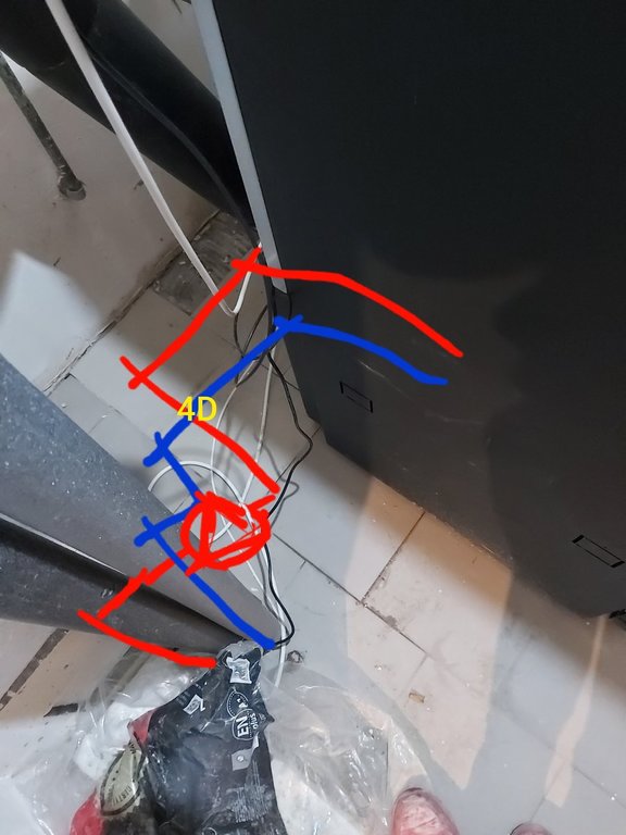

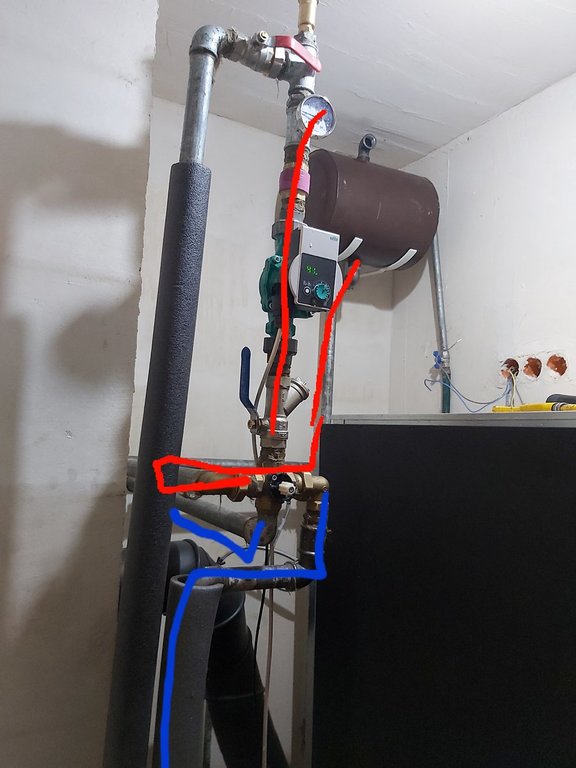

  1. To co zasilaniem będzie zasilanie co powrotem będzie powrotem. Oczywiście wszystko będzie wyżej niż króćce. Prócz pomp i 4D czy zawory i odpowietrzniki zamontować w takiej samej kolejności tak samo jak w pionie ? Jeszcze jedna rzecz gdzie wpiąć zasilanie od pompy? Chodzi o sterownik pieca w którym miejscu wsadzić kabelki? Chyba że zawołam wdrożeniowca i podłączy... Ale jak ostatnio podłączył tą co byla na powrocie to taki mały bezpieczniczek się spalił w tym wlasnie sterowniku i może dlatego też kazał ja zdemontować... Dziś wyśle zdjęcie sterownika to może coś się rozjaśni w temacie. Jakieś jeszcze zdjęcia podesłać jak coś?

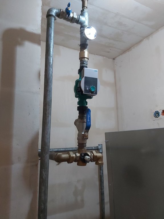

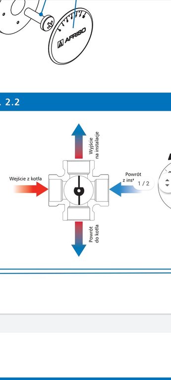

  2. Myślę że będę przerabiać instalację i teraz moje pytanie brzmi czy mogę ustawić wszystko w poziomie jak na załączonym zdjęciu? Kociol ma dosyć dziwne wyjścia bo na tej samej wysokości zasilanie i powrót. Woda będzie miała znacznie krotsza drogę do przebycia czy to będzie śmigało? @sambor Zawor zwrotny i cała reszta może zostać przełożona w poziom ? Odpowietrznik gdzie dać?
  3. EEI Pellets 12kw Okej Ale ta pompę wrzucić na powrocie instalacji czy powrocie do kotła? Nie jestem teraz w stanie powiedzieć jakie mam temperatury.
  4. Ta pompę rozumiem że mogę tam wpiąć gdzie miałem A czemu ona ma służyć jeśli można się spytać? Ciężko mi teraz powiedzieć, ale myślę że ok 3m powrotu i 3,5m Zasilania jutro mogę podać dokładne dane Jeszcze jedna rzecz gdzie ta pompę wpiąć w sterowniku w tym całym komputerze kotła?

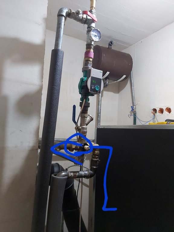

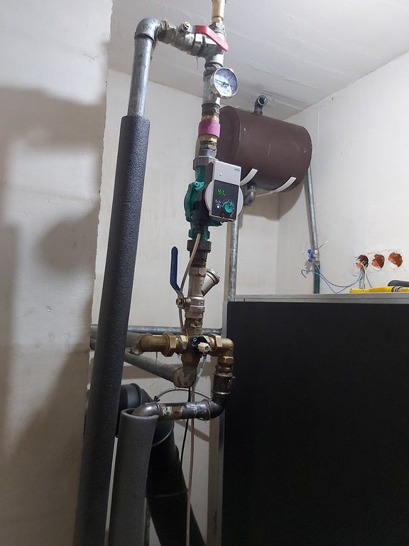

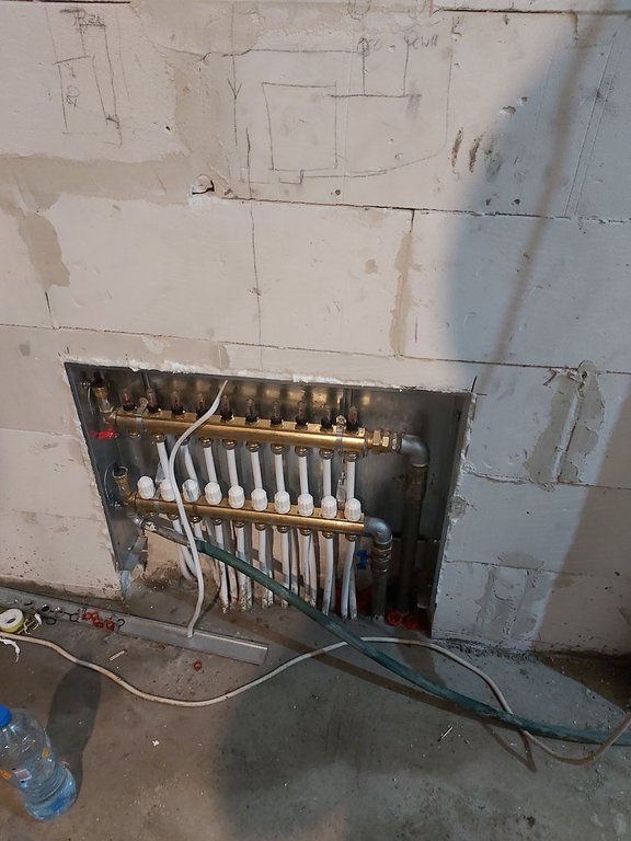

  5. @sambor Miałem pompę na powrocie do kotła dokładnie w tym miejscu na zdjęciu Ale wdrożeniowiec który przyszedł do kotła powiedział żeby zdemontować no więc tak zrobiłem @TOMEK12345 Wszędzie mam na 1" . Pex 16x2mm Ok 100m2 do ogrzania Najdluższe pętle po 120mb nie więcej Tam gdzie kółko tylko nie widać tej rury
  6. Okej fajnie i to powinno załatwić sprawę? Ogólnie myślałem nad zbiorniczkiem cisnieniowym Ale czy to coś zmieni ? Czy może jeszcze jakieś sugestie ? Dziekuje za pomoc
  7. Pierwszy raz instalację robiłem... na tym zaworze tak? A wtedy zwrotniak jak i cała reszta jak?
  8. Cholerao ten odpowietrznik jest dosyć wysoko może być nawet że na tej samej wysokości co wejście rurki do naczynia. Od tego zacząć?
  9. Na zasilaniu. Tak to zmontowałem.
  10. Ponownie potrzebna pomoc tym razem mam problem z odpowietrzeniem układu Słyszę cały czas w pompie szum powietrza wielokrotnie odpowietrzalem wszystko Ale coś jest nie tak jak powinno ostatnio udało mi się odpowietrzyc do takiego stopnia że przy jednym obwodzie podłogówki miałem 33w na pompie A przy 2 już 40w i nie było słychać szelestu w pompie otóż przekrecilem zaworem 4 drogowym jakby zamykając zasilanie z kotła i zasilanie na instalację i otworzyłem same powroty i poszło sporo powietrza aż pompa spadła na 11w. Co może być zapowietrzone instalacja za piecem czy podlogowka Tak to wygląda
  11. Hajlajter428 Tam z tylu jest trojnik na zasilaniu i do góry będzie szła rura i pod sam sufit żeby zbiornik zamontować. Kolejne pytanie co jest lepsze na taka instalację zbiorniczek ten u góry przelewowy czy taki cisnieniowy?
  12. A poza tą pompą jest ok czy coś jeszcze? Faktycznie filterek w drugą strone żeby można było go wykręcić i wyczyścić.
  13. Moje pytanie brzmi czy to zadziała ? W domu 100% podłogówka brak bojlera. Narazie samo zasilanie. Powrót jutro zrobię jeśli tu wszystko będzie grało Wiadomo siłownik na zaworze mieszajacym 4 droznym będzie zamontowany Za pompą zawor zwrotny u góry odpowietrznik Tam z tylu wyjście na zbiorniczek wyrównawczy Piec EEI pellets 12kw Z góry dziękuję za podpowiedzi i odpowiedzi
