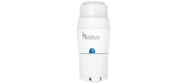

Witam.
Co to jest za zawór i jaki może mieć rozmiar i czy kolory obrotowego pierścienia ma znaczenie.
Też wydaje mi się że to Danfoss. Pytanie jaki to typ zaworu , czy to jest Typ RA-N 15 ( 1/2'' ) czy RA-N 20 ( 3/4'' ).
Prawdopodobnie potrzebna jest głowica ALATUS Armatura : AES S.A. Grupa SBS - Technika grzewcza i sanitarna, systemy  instalacyjne:
To wkładka Danfoss RA-N gwint M 23,5 x 1,5. Głowica Danfossa do tego z bardziej pospolitych to np RAW 5115 montaż "click"
https://assets.danfoss.com/documents/DOC143986401431/DOC143986401431.PDF
Edytowane przez hajtaler428
a czy kolor obrotowej części ma znaczenie, u mnie nie które są czarne niektóre czerwone
