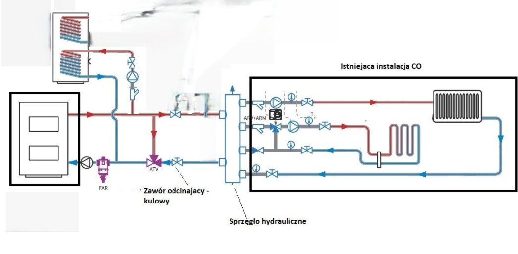

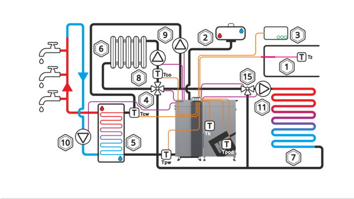

mikolaj93
  1. Pytanie brzmi czy wybrać instalacje z zaworami 4d i 3d jak zaleca producent, czy jednak wybrać sprzęgło hydrauliczne na dwa obiegi grzewcze a CWU zrobić osobny obieg. Tak jak na dolnym schemacie.
  2. Cześć czeka mnie wymiana pieca i zastanawiam się która instalacja będzie najlepsza .Piec METAL FACH SMART EKO PLUS 20 KW . Paliwo ekogroszek. W istniejącej instalacji znajdują się 3 obiegi grzewcze. Jeden na grzejniki , drugi na ogrzewanie podłogowe oraz trzeci CWU. Instalacja zalecana przez producenta. Ja zastanawiam się nad zastosowaniem instalacji z wykorzystaniem sprzęgła hydraulicznego. Sterownik pieca posiada funkcje sterowania dwoma zaworami mieszającymi .
