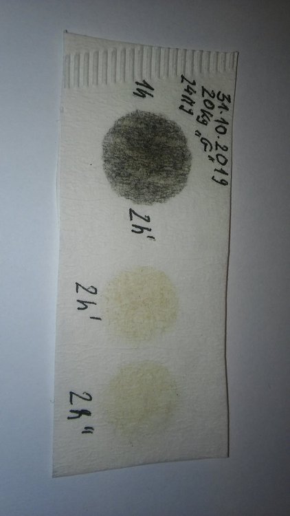

@sambor, możesz napisać w którym momencie spalania zrobiłeś ten pomiar na drewnie. Przy węglu, spalanym od góry, powtarza się mniej więcej taki cykl, 1h - constans, czarna plama, czyli 10 na skali, później bywa różnie, nawet jedyny raz, (foto), już po 2 h, (wg mnie), 5 na skali( dwa pomiary dla pewności), zazwyczaj jest tak dopiero po 3 - 4 h, a później to już wychodzi jak przy gazie, na biało :).
Zdaję sobie sprawę z problematycznej obiektywności używania do oceny czystości spalania kotłów węglowych testu stworzonego na potrzeby regulacji kotłów na olej, ale przecież przy takiej dowolności wyrażania ocen, nie jest on wcale gorszy od tych opartych o widzimisię użytkownika, chętnie bym obejrzał jak wygląda taki test w fazie rozpalania w DS, paląc od góry w zasypowym zdarza się, że już po 2h test wychodzi nie gorzej niż wymagany dla olejowego :).
