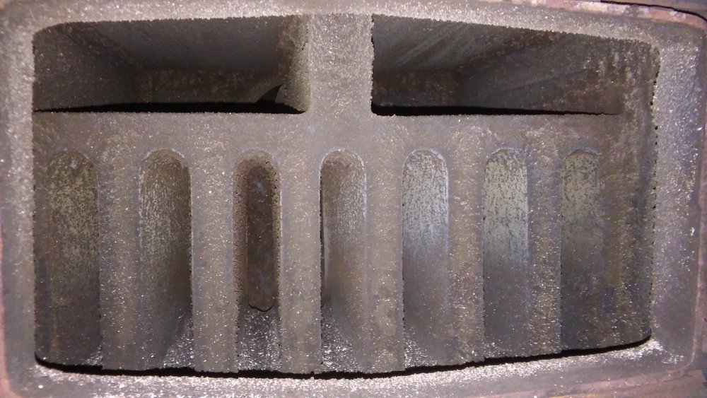

  13. Jeżeli ten poprzedni węgiel odpowiadał za wygląd komory z poprzedniej fotki to też nie czepiałbym się tego, najważniejsza jest Twoja wygoda, jakoś trzeba trafić w punkt godzący w miarę czyste spalanie, stabilną temp wody CO i odpowiadający Tobie czas palenia. Bardziej mnie zastanawiają te trochę zbyt wysokie wzrosty temp ponad zadaną, ile się palił ten mniejszy zasyp i czy czas rozpalania po obniżeniu nadmuchu się zmienił.,
  14. @Malutka, odnosząc się wyłącznie do stanu wymiennika przed i po paleniu uznałbym, że nie jest źle, ale to przeciąganie ma jakąś przyczynę. Po ilości popiołu w kotle i patrząc na ten przepastny szyb dla węgla, to nie zasypujesz jednorazowo jakichś dużych ilości opału, więc sterownik powinien lepiej sobie radzić z utrzymywaniem temperatury. Czy zmieniłaś rodzaj węgla do ostatniego palenia.
  15. @Malutka, leczenie na odległość to zawsze niełatwe przedsięwzięcie, jeżeli wytrzymasz drobne początkowe niepowodzenia, to startując z całkiem niezłym efektem palenia, tak myślę oglądając zdjęcie wymiennika Twojego kotła, powinnaś za chwilę mieć problem z głowy. Dwie moje fotki, dzieli je dziesięć lat, jestem przekonany, że stosując się do opisu z ww. postów @witek1234 i @Rynii dojście do stanu wnętrza kotła który będzie dla Ciebie do zaakceptowania zajmie ci promil tego okresu w którym ja zmagałem się z podobnym problemem :).
