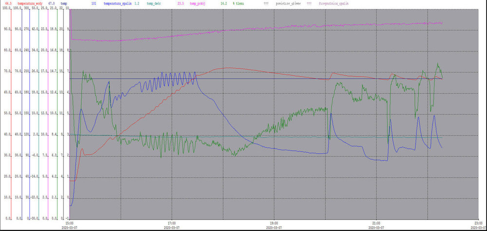

No i nie dokończyłem strojenia PID, ale dopracuję to w przyszłym sezonie, bo warto, z innych podliczeń wynika, że zaliczyłem 180 rozpaleń metodą GS, czyli codziennie, nigdy wcześniej, żadnym sposobem tak nie było, spalone 4650 kg węgla, to drugi najniższy wynik od 6 lat czyli od czasu prowadzenia rejestru, 800 kg mniej niż w poprzednim, temperatury w domu jakich nigdy nie było, rodzina mnie hamowała bo w nieposkromionym zapale próbowałem się mierzyć z coraz większymi zasypami, doszedłem do 35 kg, to wyczerpało możliwości komory paleniskowej, ale najważniejsze, że nic się nie stało :). Na przedostatni już sezon zakupione 4 tony słabego węgla, dwie po 750 zł / t z przywozem, i przyjemna niespodzianka, bo dwie następne już tylko po 720 zł / t, i w końcu po tylu latach doczekałem też dostawy z minimalną zawartością zanieczyszczeń. Przez prawie trzy miesiące początku sezonu towarzyszył mi taki kompan, f1 a wczoraj zamiast jego powrotu zjawił się ten gość, f2 coś bardzo napakowany, chyba mi nie zeżarł kolegi :). -

Póki, co, szybko i trochę po omacku próbuję jakoś dopasować nastawy bo za chwilę będzie przerwa, więc znaczenie poszczególnych członów PID z teorii próbuje jakoś odnieść na konkretny moment pracy kotła, co tam ostatecznie za tych wartości przetrwa czas pokaże, ale przyznaję, że wolałbym iść jakimś skrótem :). Patrząc na aktualną współpracę dmuchawy i kotła powinienem sobie dać spokój i skończyć z tym dalszym kombinowaniem, nigdy tak precyzyjnie jak teraz nie trzymał temp. spalin i CO, ale jednak wentylator zalicza postoje, a @bolecki pisze, że to nie dobrze :). Niestety nie miałem technicznych możliwość wykorzystania PID w sterowaniu klapką PP, a doświadczenia byłby dzisiaj bezcenne. -

No i koniec sezonu, wiec przerwa w zmaganiach z dmuchawą, zmuszenie jej do pracy ciągłej pochłonęło już ogrom czasu a postęp delikatny, mimo to uważam, że przejście z klapki PP na wentylator to bardzo pozytywne doświadczenie. Sterowanie grupowe silnikiem dmuchawy w procesie spalania, to przynajmniej dla mnie, trudne wyzwanie, przydałoby się mieć więcej wiedzy o regulatorach, umiejętności i doświadczenia w programowaniu, bo metoda prób i błędów jest bardzo uciążliwa :). Teraz przejście do wykorzystania wyjścia 0 -10V i sterowanie fazowe, powinno być łatwiej. Korzystam z dostępnego w PLC bloku PID, mimo to szykuje się raczej długi marsz, lecz na pewno cdn. :) -
