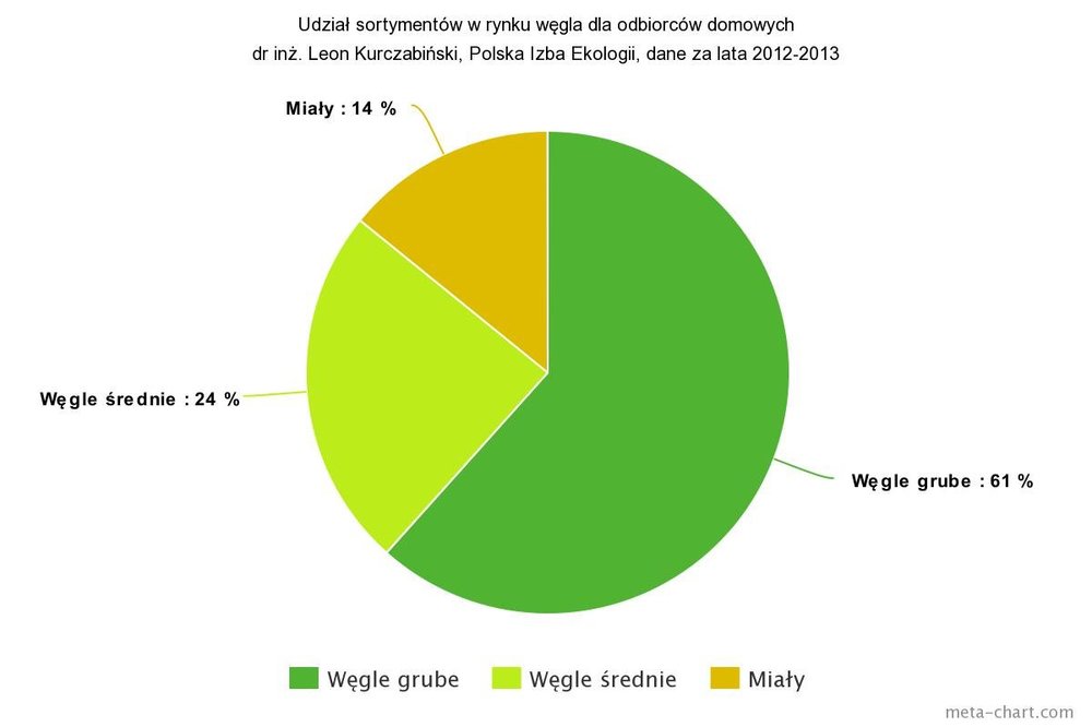

  14. Mnie to nawet odpadajo. Ale trzeba być twardym, wchodzić drzwiami jak nie da się oknem. A teraz jak kupujesz miał, to ile deklaruje kopalnia? Nie czasem podobne wartości? Bo tylko w miale jest fizycznie możliwe uzyskanie takiej zawartości wody. Technicznie jest realne wysuszenie węgla prawie w dowolnym zakresie i transport w stanie suchym – tylko za to wszystko trzeba by odpowiednio zapłacić. By potem sobie samemu ten miał zalać wodą przed wrzuceniem do kotła.
  15. Zazwyczaj nie chcą wiedzieć. To by czasem musiało oznaczać przyznanie racji tej drugiej stronie, którą się uważa za zbrodniarzy i degeneratów (to palacze) lub agenturę wpływu tzw. lobby węglowego (to ludzie, którzy mają jakieś pojęcie o technicznej stronie spalania węgla). Ludzie to debile – tak najłatwiej orzec, po czym rozsiąść się na tronie wyższości, bo oczywiście ja w tych 15%. Ja z takiej informacji wyciągnąłbym wniosek, że rozkłady są bardzo źle zaprojektowane. Podobnie ze spalaniem węgla. Skoro potrzeba pewnej wiedzy, by to zrobić dobrze w urządzeniach jakie istnieją, a się tej wiedzy ludziom nie dostarcza na żadnym etapie edukacji ani nawet przy zakupie kotła czy opału, to trudno wymagać, by ją posiadali.
  16. Jak się człowieka szkoli, że kopcą opony, pampersy i zły ruski wungiel, a potem widzi dym wyłącznie z uczciwego dobrego węgla, to mu się obwody grzeją od dysonansu poznawczego.
  17. Oczywiście. W zawodowej spalarni odpadów. Gdyby tłumaczyć jak jeździć to kodeks drogowy, policja i mandaty byłyby zbędne? Nie. Czy to oznacza, że tłumaczenie wszystko załatwia? Nie. Czy to oznacza, że wcale nie należy tłumaczyć? Nie. Trzeba zacząć używać rozumu a przestać myśleć czarno-biało.
  18. Mówi się, że media to czwarta władza, ale tak naprawdę to pierwsza – tam się ustala, jaką narrację lansujemy, kogo do głosu dopuszczamy, kogo nazywamy ekspertem. Wszyscy się pastwią nad złym miałem tak jakby co najmniej 90% ludzi nim paliło.
  19. Producent podaje, że wężownica ma 4kW (innych parametrów nie ma). Na kolektorach samoróbkach nie było z nią najmniejszego problemu. Jeśli przyczyna jest w ograniczonej ilości energii łapanej przez absorbery, to większa wężownica z pustego nie naleje. @drayverek – nie przerzucił, bo jeszcze gdzieś trzeba PV zamontować i nie wiem, czy aby kolektory na ścianie jednak nie zostaną gdyby się wszystkiego nie udało na dachu pogodzić.
