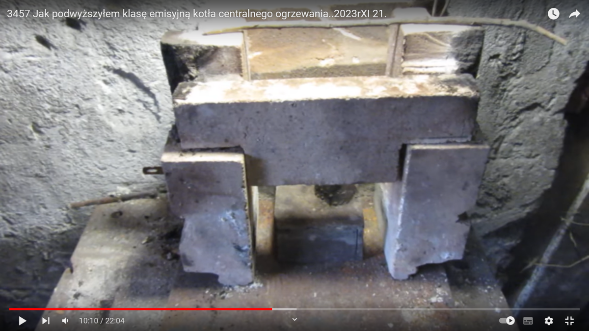

    Tutaj znalazłem kanał youtube na którym autor kupił i będzie montował kocioł Tekla Classico:

  18. @Mateusz607 Ponieważ toczy się tu dyskusja związana m.in. ze schematem połączenia kotła z buforem, więc wkleję poniższe schematy oraz linki do dyskusji o schematach - może się komuś do czegoś przydadzą jako źródło inspiracji co można zmienić. Nie jestem ekspertem, ale na wypadek gdyś ktoś szukał pomysłu na schemat z połączeniem bufora, kotła, grzejników i boilera CWU w systemie grawitacyjnym to najprostsze będzie dołożenie bufora w systemie grawitacyjnym takie jakie zostało pokazane poniższym na filmie: według tego schematu kocioł, bufor, grzejniki i boiler CWU działają grawitacyjnie bez pompek. Wydaje mi się, że ideę podłączenie bufora do instalacji grawitacyjnej z powyższego filmu można zobrazować schematami: lub Jeśli mają być pompki to przykład schematu podobnego do tego na filmie (umożliwiającego jednoczesne zasilanie ciepłą wodą grzejników i bufora), ale z pompkami jest taki (ja bym w tym schemacie dał boiler CWU na grawitacji ewentualnie z obejściem grawitacyjnym pompki): ten jest z dyskusji: https://www.facebook.com/groups/399752071016723/posts/429854731339790/ W tym schemacie trzeba chyba uważać aby dobrze dobrać przepływy pompek. Tu jest kolejny schemat: W tym schemacie trzeba chyba uważać aby dobrze dobrać przepływy pompek. Schemat pochodzi z dyskusji: Inne schematy z pompkami, gdzie bufor jest sprzęgłem hydraulicznym: szerzej w dyskusji: kolejny schemat: z dyskusji: kolejny schemat: z dyskusji stąd: a na tych schematach są ciekawe bajpasy, które łączą bezpośrednio kocioł z grzejnikami (z pominięciem bufora): dyskusja pochodzi stąd: A tu jest kolejny: to z dyskusji pod linkiem: A tu jeszcze bajpas na zaworze różnicowym łączący bezpośrednio kocioł z grzejnikami (z pominięciem bufora): to jest schemat pochodzący stąd: https://forum.muratordom.pl/showthread.php?74235-Jak-quot-to-quot-się-robi-czyli-bufor-ciepła/page885 Tu są schematy gdzie jest opisane połączenie grawitacyjne samego kotła z buforem: Tu jest połączenie grawitacyjne kotła z dwoma buforami wykonane chyba w sposób krzyżowy: to jest z dyskusji na facebooku stąd: https://www.facebook.com/photo.php?fbid=2674457862705498&set=p.2674457862705498&type=3 https://www.facebook.com/groups/158006137377958/?multi_permalinks=246051541906750&notif_id=1708881409320382&notif_t=group_activity&ref=notif być może pierwotnie schemat pojawił się w wątku o buforze na forum muratora i przypuszczalnie pochodzi od autora tego wątku Pana adam_mk : https://forum.muratordom.pl/showthread.php?74235-Jak-quot-to-quot-się-robi-czyli-bufor-ciepła Inny sposób połączenia grawitacyjnego kilku buforów (tj. połączenie równoległe):ten schemat znajduje się na kanale youtube "Jak to robię" w filmie "Bufor ciepła łączenie zbiorników akumulacyjnych szeregowo i równolegle schemat połączenia buforów" - link do filmu: Wydaje mi się, że powyższe schematy dobrze skonsultować z instalatorem. Polecam przeczytanie zalinkowanych dyskusji. Mam nadzieję, ze powyższe informacje się przydadzą. Na wszelki wypadek (aby coś nie zaginęło jako odnośnik) powyższe schematy załączam do poniższego posta:
  19. @mireek Moim zdaniem też lepiej jest mieć większy bufor. Ponieważ toczy się tu dyskusja związana m.in. ze schematem połączenia kotła z buforem, więc wkleję poniższe schematy - może się komuś do czegoś przydadzą jako źródło inspiracji. Nie jestem ekspertem, ale na wypadek gdyś ktoś szukał pomysłu na schemat z połączeniem bufora, kotła, grzejników i boilera CWU w systemie grawitacyjnym to najprostsze będzie dołożenie bufora w systemie grawitacyjnym takie jakie zostało pokazane poniższym na filmie: według tego schematu kocioł, bufor, grzejniki i boiler CWU działają grawitacyjnie bez pompek. Wydaje mi się, że ideę podłączenie bufora do instalacji grawitacyjnej z powyższego filmu można zobrazować schematami: lub Jeśli mają być pompki to przykład schematu podobnego do tego na filmie (umożliwiającego jednoczesne zasilanie ciepłą wodą grzejników i bufora), ale z pompkami jest taki (ja bym w tym schemacie dał boiler CWU na grawitacji ewentualnie z obejściem grawitacyjnym pompki): ten jest z dyskusji: https://www.facebook.com/groups/399752071016723/posts/429854731339790/ W tym schemacie trzeba chyba uważać aby dobrze dobrać przepływy pompek. Tu jest kolejny schemat: W tym schemacie trzeba chyba uważać aby dobrze dobrać przepływy pompek. Schemat pochodzi z dyskusji: Inne schematy z pompkami, gdzie bufor jest sprzęgłem hydraulicznym: szerzej w dyskusji: kolejny schemat: z dyskusji: kolejny schemat: z dyskusji stąd: a na tych schematach są ciekawe bajpasy, które łączą bezpośrednio kocioł z grzejnikami (z pominięciem bufora): dyskusja pochodzi stąd: A tu jest kolejny: to z dyskusji pod linkiem: A tu jeszcze bajpas na zaworze różnicowym łączący bezpośrednio kocioł z grzejnikami (z pominięciem bufora): to jest schemat pochodzący stąd: https://forum.muratordom.pl/showthread.php?74235-Jak-quot-to-quot-się-robi-czyli-bufor-ciepła/page885 Tu są schematy gdzie jest opisane połączenie grawitacyjne samego kotła z buforem: Tu jest połączenie grawitacyjne kotła z dwoma buforami wykonane chyba w sposób krzyżowy: to jest z dyskusji na facebooku stąd: https://www.facebook.com/photo.php?fbid=2674457862705498&set=p.2674457862705498&type=3 https://www.facebook.com/groups/158006137377958/?multi_permalinks=246051541906750&notif_id=1708881409320382&notif_t=group_activity&ref=notif być może pierwotnie schemat pojawił się w wątku o buforze na forum muratora i przypuszczalnie pochodzi od autora tego wątku Pana adam_mk : https://forum.muratordom.pl/showthread.php?74235-Jak-quot-to-quot-się-robi-czyli-bufor-ciepła Inny sposób połączenia grawitacyjnego kilku buforów (tj. połączenie równoległe):ten schemat znajduje się na kanale youtube "Jak to robię" w filmie "Bufor ciepła łączenie zbiorników akumulacyjnych szeregowo i równolegle schemat połączenia buforów" - link do filmu: Wydaje mi się, że powyższe schematy dobrze skonsultować z instalatorem. Polecam przeczytanie zalinkowanych dyskusji. Mam nadzieję, ze powyższe informacje się przydadzą. Na wszelki wypadek (aby coś nie zaginęło jako odnośnik) powyższe schematy załączam do poniższego posta:
