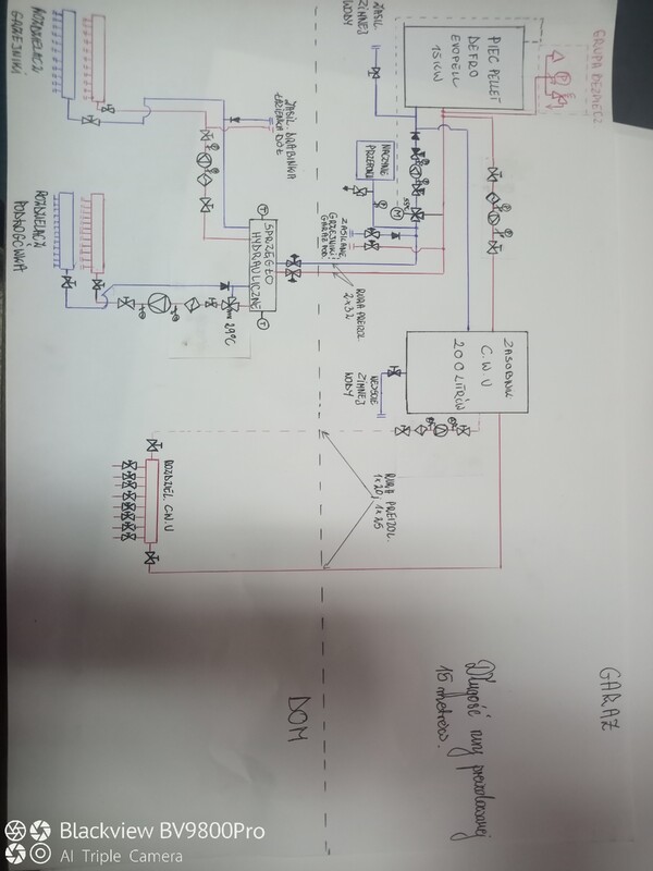

Instalacja C.O i C.W.U w domu i niezaleznym garazu

13 minut temu, sambor napisał(a):
Piszesz już drugi raz to samo, takie podejście nic nie da.
Lepiej napisz co jest wyższe _ dom czy garaż?
Cześć. Przed dodaniem drugiego postu próbowałem usunąć/edytować tamten ale ze względu na słaby Internet i ładujące się strony po kilkanaście minut poległem- jestem na środku morza. Usunę temat jak tylko dobije do portu ,lub/ jeżeli ktoś z Państwa ma dostęp do administratora to prosiłbym o poinformowanie. Mi dodanie tej odpowiedzi zajmuje 20 minut 🙂

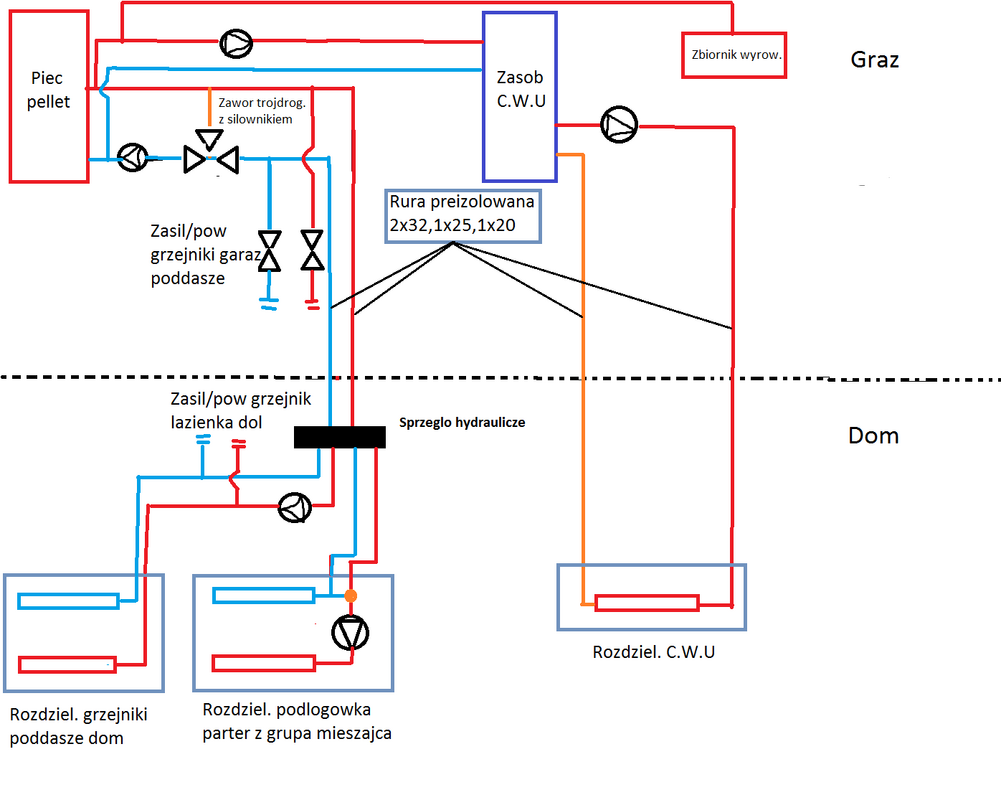

Jeżeli chodzi o dom i garaż to dom jest o wiele wyższy,plus garaż jest usytuowany około metr niżej że względu na spadek terenu. Także z mojej znikomej wiedzy raczej chyba powinienem mieć układ zamknięty niż otwarty. Planowany kocioł to Defro Evopell plus (15 kw). Powierzchnia do ogrzania w domu to 114 M2 oraz 30m2 od czasu do czasu na poddaszu w garażu. W poprzednim poście na rysunku zamieściłem bufor ciepła ale po dogłębnym prześledzeniu kilku dyskusji na jego temat zrezygnowałem z tego pomysłu. Nie będę palić niczym oprócz pelletu, kolektory słoneczne  myślę że odpadają bo garaż stoi w bardzo zacienionym miejscu, zaś w domu będę posiadać kominek bez płaszcza wodnego.
No właśnie, musisz zamknąć układ CO, wywalić bufor i powinno być prawie dobrze.
Dodatkowo pompa z bojlera musi być na powrocie, a nie na zasilaniu, to ma być pompa cyrkulacyjna.

Cześć, jeżeli miałbym budować się jeszcze raz to napewno bym zrezygnował z tego pomysłu łączenia i zrobił dwie kotłownie gdzie ta w garażu by była wersja oszczędnościową. Jeżeli chodzi o rury łączące to jest to gotowa rura kupiona od pewnego producenta, wybrałem wersja z większą ilością izolacja co też oczywiście kosztowało swoje
Przeraziło mnie to "prawie dobrze":) Jeżeli chodzi o pompe do bojlera to już sobie to edytuje na rysunku. Układ zamknięty czyli według mojej wiedzy naczynie przeponowe na powrocie.  Pomysł ze sprzęgłem hydraulicznym w domu jest dobry ? Starać się umieścić pompy zaraz przy sprzegle czy mogą być przy rozdzielaczach ? Na razie tylko pytam bo dobranie całego sprzętu zlecę komuś bardziej rozgarniętemu, ja na ten moment muszę wszystko zaplanować co gdzie i w którym miejscu ma być 🙂 oczywiście muszę rozłożyć jeszcze rury sam.

Sprzęgło przed samą instalacją, czyli w budynku.

Będę pamiętać. Poniżej poprawiony rysunek 🙂
