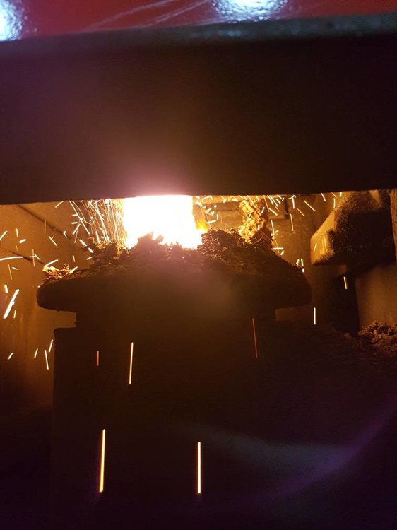

andy46 Opublikowano 8 Października 2017 #2028 Udostępnij Opublikowano 8 Października 2017 Na palniku rewelacja jakim typem palicie 31,2 :D zgadłeś retopal z PGG Odnośnik do komentarza Udostępnij na innych stronach Więcej opcji udostępniania...

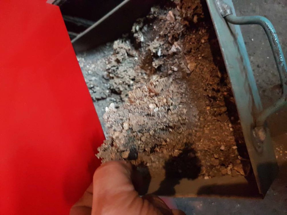

Gość vmilo Opublikowano 9 Października 2017 #2049 Udostępnij Opublikowano 9 Października 2017 Uuu...andy, coś lipa. Ciekawe czy miał nie zasypał kanału nadmuchowego. No nic, coś tam spróbujemy podstroić. czp, co to foto takie czerwone :] Odnośnik do komentarza Udostępnij na innych stronach Więcej opcji udostępniania...
damianlupsczyk Opublikowano 9 Października 2017 #2050 Udostępnij Opublikowano 9 Października 2017 Jak to spalić Moje ustawienia to dmuchawa 49 Przerwa 40 czas pod 6 Dom nieocieplony ok 160m Tryb ślimak auto podajnik ślimak duża fajka Miał Ziemowit Spieki na palniku Wysłane z mojego SM-G935F przy użyciu Tapatalka Odnośnik do komentarza Udostępnij na innych stronach Więcej opcji udostępniania...
