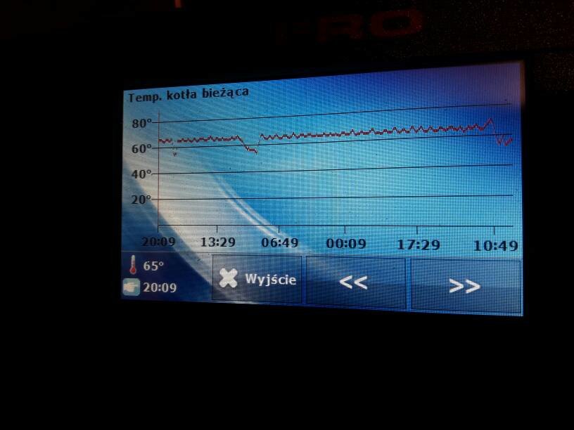

Drodzy forumowicze może jeszcze pomożecie, w miarę ogarnąłem już piecyk i jest nie najgorzej, tylko martwi mnie te spalanie 1,5 worka 25KG na dobę i piec pali się tak że wchodzi w nadzór a później temperatura drastycznie spada ( w załączniku wykres) podpowiecie czy to normalna sprawa lub ewentualnie jakim parametrem to regulować? Moc kotła ustawiona na 65% korekta powietrza -5%.

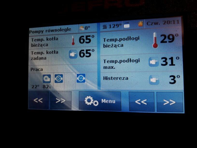

W którym miejscu mam zmniejszyć ten nadmuch? Czujnik spalin chyba jest bo wyświetla temperaturę spalin... Spaliny ustawione na max 210 stopni.
A ile masz podczas palenia na sterowniku?
Defro Komfort Eko Duo Uni R 25 kw
A to różnie, chyba zależy od pogody dziś z rana miałem około 160 stopni ale bywają dni że jest około 110 stopni.

Niestety obniżyłem górny nadmuch na -8% i nie przyniosło to żadnej zmiany, piec nadal nagrzewa się do 70 stopni a później spada drastycznie do 55 stopni i tak wkoło...

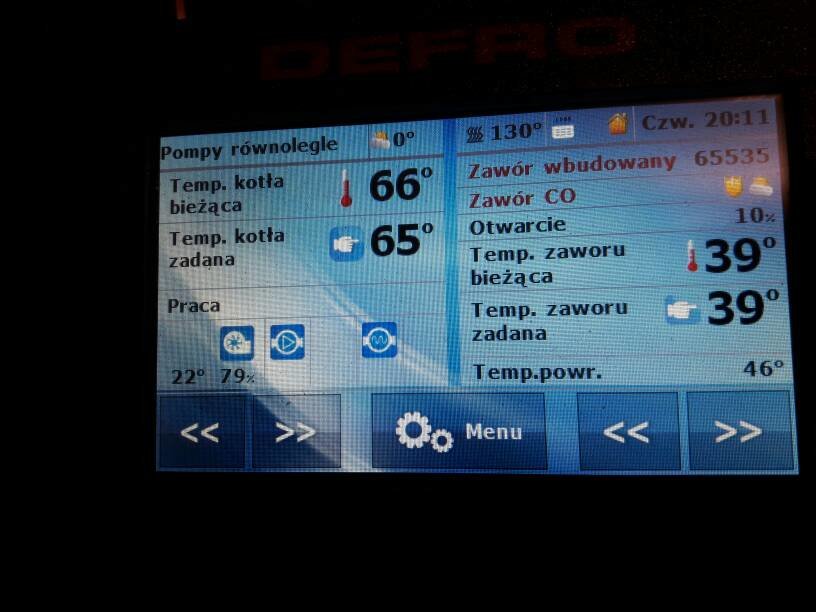

A jaką masz tak w ogóle temperaturę powrotu?

Temperaturę powrotu mam w okolicach 44-48 stopni, a powiedz mi czy taka skokowa praca może mieć wpływ na spalanie?
