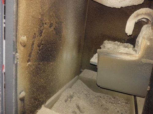

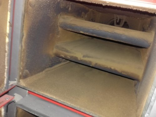

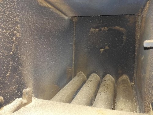

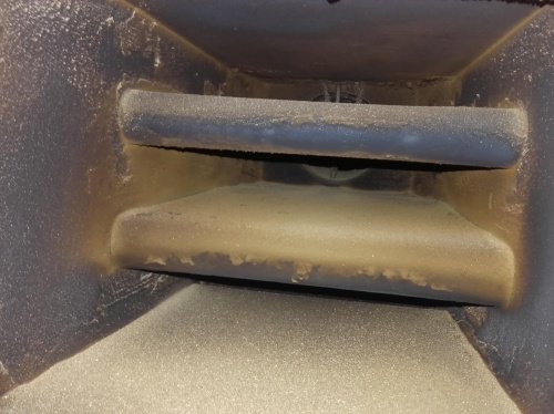

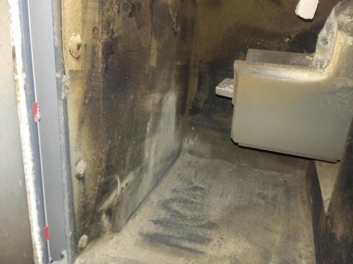

Niby wszystko ok ale bardzo zakopcone mam w piecu i to by mnie nie bolało gdyby nie ta jakas smoła czarna na wszystkich sciankach pieca, taka błyszcząca jakby mokra.
Czym to moze być spowodowane? Znacie ten przypadek?
Kolega ekolog wrzucił filmik na yt ze spalaniem peletu i u niego też jest widoczna taka błyszcząca powłoka na ściankach. Za tydzień zrobię fotki jak to wygląda u mnie, aczkolwiek jest sucho. Może to wina peletu?
No brałem to pod uwagę ale ten znajomy od którego wziołem 10 worków na próbę pali nim tylko ze zebcem retorta i nic nie mówił o takich rzeczach pokazywał i popół istny pyłek i bardzo sobie chwalił.
ja nie próbowałem innego peletu jeszcze, Spaliłem tonę z pidem, teraz dokupiłem jeszcze 2 tony od tego samego typka z all i zobaczymy czy przyjdzie to samo i czy tak samo będzie się palić. Jutro mają przyjechać palety.

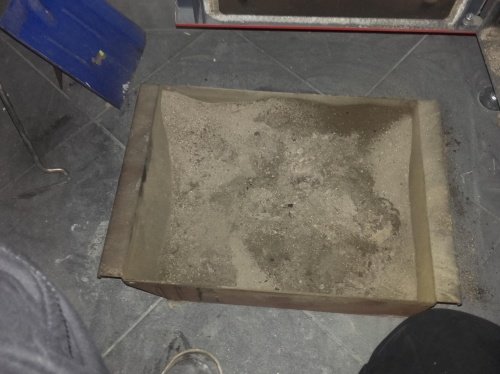

Tak to wygląda u mnie. Po spaleniu całego zasobnika pelletu,

Coś za coś. Pellet wygodniejszy ale za to droższy
Mam tą świadomość że tak jest. Ale o tym przekonam się dopiero jak zamieszkamy, może na święta. Wtedy druga połowa będąc w domu będzie mogła wybrać ten popiół i zobaczymy czy lepiej/taniej będzie palić ekogroszkiem, miałem czy zostać na pelecie.
