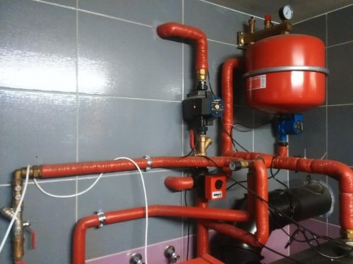

Kurde juz sam nie wiem co do czego lewa chyba obiegowa a prawa cwu tak mi sie wydaje

ale kurde ja tej ikonki od podłogówki 2 od prawej co u ciebie widać wógole nie mam może trzeba zarejstrowac lub przełączyc cos
A pompę masz wpiętą do sterownika? Jak tak to wejdź w ustawienia pompa dodatkowa1 i zobacz czy włączona
oby dwie sa wpiete do sterownika jedna jest obiegpowa druga cwo i jedna pompa dodatkowa (cyrkulacja) i jest jeszce jedno wole miejsce w sterowniku na dodatkowa 2 ale juz tam nic niema

To Ty masz pompę obiegową czy do podłogówki?
Obiegowa do grzejników
Cwu do bojlera
A cyrkulacyjna?
Na zdjęciu są dwie pompy
Wysłałem Ci wiadomość na priv
Cwu do bojlera
A cyrkulacyjna?
cyrkulacja wodę pcha do kranu aby odrazu ciepła leciała
Cwu do bojlera
A cyrkulacyjna?
cyrkulacyjna jest przy pompie ciepła
A gdzie masz pompę do podłogówki bo na zdjęciu jej chyba nie ma. Ta nad zaworem wygląda jak obiegowa ta po prawej pewnie cwu
Skoro masz trzy pompy to nie masz pompy do podłogówki
tak dokładnie a do podłogówki nie mam wo gole nie zainstalowali mi nie wiem dlaczego niby ta obiegowa ma to robic , za rozdzielaczach mam tylko zawór 3d afriso mix  cos takiego co wcześniej na zdjęciu przedtem grzała podłoga teraz nie górny rozdzielacz ciepły dolny powrót zimny i podłoga zimna
No to podstawa pompa do podłogówki. Na chwilę obecną wejdź w ustawienia sterownika i ustaw przy pompie obiegowej max czas pracy i min przerwę jeśli faktycznie ma ganiać wodę w podłogówce to po załączeniu powinna zacząć grzac
kurde nie mogę teraz skojarzyc gdzie ustawić ten max czas pracy , jutro będe kombinował dobra chyba juz czas do spania :0
Dobra jutro się zdzwonimy nara
