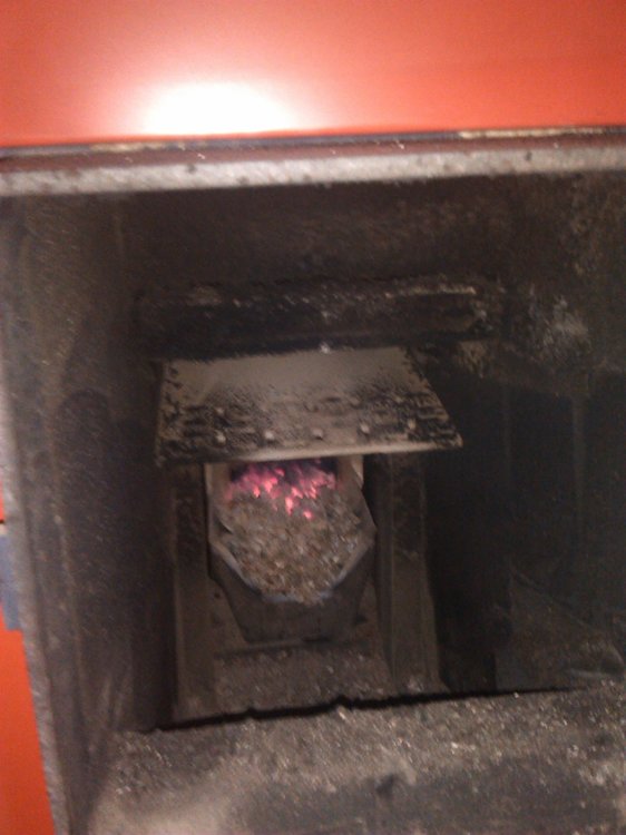

Nie ma nic na temat tej blachy w instrukcji zrób zdjęcie i wrzuć
Defro Typ AKM uni 22 kw , sorki za pomylke .
Witam , zbyt duze spalanie cd. , temp na zewnatrz + a worek idzie mi na 20H , zrobilem fotki tej blachy , ta blacha z dziorami to deflektor tak? ta gruba blacha nad deflektorem jest przesowna , ustawienia jakie mam na dzien dzisiejszy to podawanie 6s przerwa 46 s nadmuch 20% , probowalem na 30% to jakby troche wieksze spieki a
na 20%wydaje sie za slaby nadmuch i pieron wie co tu jest nie tak
a to ta gruba przesowna blach
Tak naprawdę to niedużo Ci idzie jak tylko worek. Zostaw sobie nadmuch na 30 % spieki mogą wynikać z samego groszku zrób większą histeze wtedy będzie dłużej grzal i większą repertuar spalin. Jaka masz teraz histeze?
