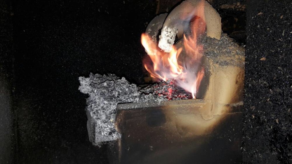

Tak to u mnie wygląda po nocy

Ja mam zupełnie inny sterownik - SPPV2 z pidem. Ten który był fabrycznie AG-LUX był bez pid. Bez dobrego sterownika to jest wieczna walka z rynną żeby dobrze spalała a i tak co nie zrobisz to syf w kotle. No chyba że palisz pellet albo owies.
Syf w kotle mnie w sumie nie tak drażni jak te wysokie spalanie, u znajomego podajnik 8 worków przy tym samym metrażu domu wystarcza na 11 dni a u mnie na 6 i do tego jego dom jest słabiej ocieplony...
