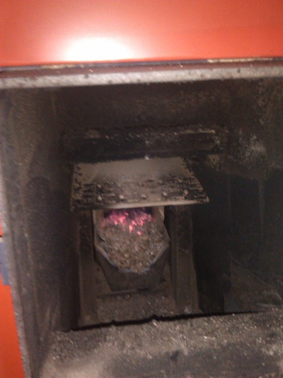

Ja wczoraj rozpocząłem chyba już ostatnia próbę walki z sadza i wylozylem cześć rusztu wodnego płytkami szamotowymi. Póki co widzę pozytywny wpływ ale o efektach napiszę za parę dni.
Zobaczcie Witkowski ma deflektor do palnika rynnowego dopalajacy gazy. Jestem ciekaw czy do rynny z defro pasuje. Moze ktos juz probowal?
Butcher358 nie mam czujnika temp spalin. Piec dochodzi do zadanej 68st w 6 min i stoi jakies 30min. Dlon podczas pracy pieca mozna polozycz na czopuch. Nie mam pida wiec nie mam czujnika spalin. Przy wiekszej mocy jakby mniej pali dodam ze zdjalem rogi i pale z wiekszym wiatrem zeby bilo w dol deflektora. Ta rynna jest niedopracowana przez defro bo jest za krotka.
Zobaczcie na stronie witkowski palnik rynnowy jest o wiele lepiej wykonany i ma dokladany z gory deflektor dopalajacy gazy.
Ten Witkowski wygląda jak mój APPS-R z Ewmaru
pawelp2208 jeśli choć trochę poprawi się sytuacja z sadzą wrzuć zdjęcia jak rozłożyłeś szamot.

Wrocilem do rogow :-) chyba tak jest lepiej

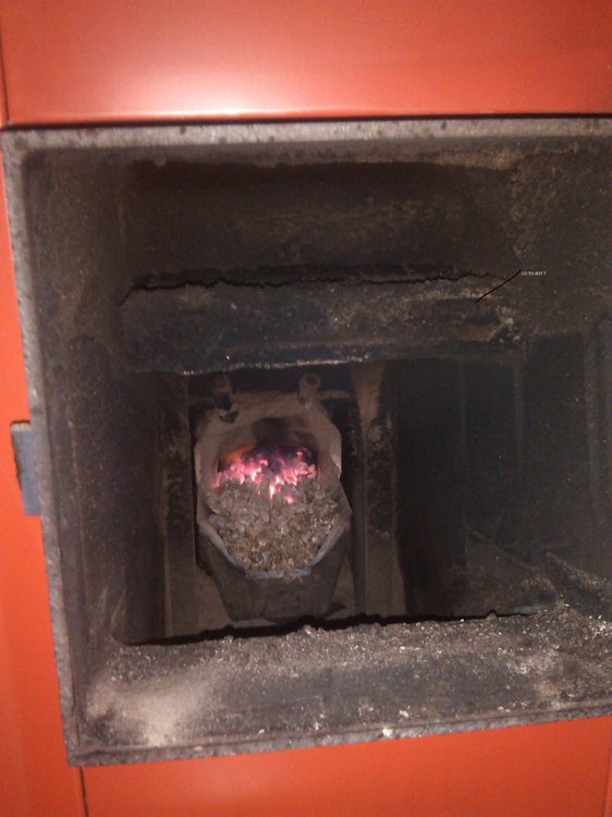

Witam Pany :P chciałem Was zapytac do czego to sluzy  mozna to wysowac druga sprawa ta cienka blacha z otworami to deflektor tak ?   piec troche zasyfiony , (nie bylo mnie w pl ) czym czyscicie Wasze kotly , mozna kupic jakies skrobaki ? dobrze byloby chyba tez opalic ta sadze jakims palnikiem :)                                                                              2enqhbc.jpg

Może kolega Erpolis&Animus&Timon odp cow w mojej spr ^^ hihi , Erpolis Ty chyba paliles Pelletem(i wspominales ze to powinny byc podobne ustawienia co do owsa) , moze podasz swoje wczesniejsze ustawienia , ja od dzis pale owsem tak na probe , to odrazu widac ze jeczmien lepiej sobie radzil , moje ustawienia to podawanie 10 przerwa 37s nadmuch 35% przeslona otwarta na okolo 2cm , podtrzymanie 10 min praca 20sekund , nadmuch 20 s co 10 min , myslalem ze owsem bedzie lepiej niz jeczmieniem a tu lipton , Pany :rolleyes:  do czego to jest to na drugim foto 2 posty wyzej , mozna to wysowac ale po kiego to nie mam pojecia ehh .PZDR
