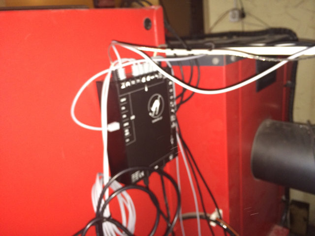

Mój Defro AG LUX tego nie miał. Musiałem dokupić Defro MZ którym można sterować z poziomu sterownika AG LUX ale siłownikiem nie. Teraz mam sterownik spp v2 i ten już może sterować siłownikiem zaworu.
No i sterownik zaworu mam podpięty do czujnika zewnętrznego i idzie na pogodówce.

Luknor jak sprawdza Cu się ten spp przy rynnie

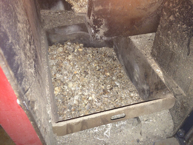

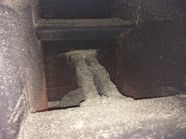

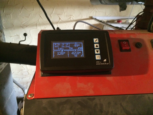

Jest znacznie lepiej niż było. Spp może używać pompy CWU do ochrony powrotu a u mnie był z tym problem. Teraz w kotle temp utrzymuje się cały czas na tym samym poziomie +/- 0,5st. W kotle jest mniej sadzy, jest to bardziej pył. Po stronie gdzie wchodzi rynna w końcu nie ma tłustej mazi bo palnik idzie cały czas,spp ma funkcję tła więc gdy dmuchawa nie jest w trybie pracy to idzie na minimalnych obrotach. Poza tym teraz temp spalin nie jest już ok 200st ale cały czas w okolicach 130-140. Co do spalania trudno powiedzieć po jednym zbiorniku bo dużo grzebalem w trakcie testu. Natomiast popiół jest taki jakiego nigdy nie miałem, mało spieków, brak lub minimum niedopałów.
Ty masz ruszt wodny??
Jaka masz dmuchawe. Tez myślałem o zmianie stara na spp ale czekałem na jakieś testy z rynny.
Czujnik montowales w czopuchu??
I jak ogólnie z podłączeniem spp dużo kombinacji.
Dmuchawe mam wpa 117 36W. Tak, czujnik jest w czopuchu zaraz za kotłem. Podłączenie do testu to jakieś pół godziny, trzeba przepiąć pompy. Montaż ostateczny trochę dłużej bo trzeba znaleźć odpowiednie miejsce na sterownik, bo ba kotle jest tylko panel. Ja sterownik przykręciłem z tyłu zbiornika bo kable do podajnika i dmuchawy musiałem przedłużyć.

Jak wszystko będzie ok to może sprzedam stary sterownik i ten od zaworu też ale zobaczę. Panel przykręciłem w miescju starego AG LUX. Spp ma czujnik zewnętrzny więc też może pogodówke używać i można mu ustawić tryb autolato, który przy określonej temp zewnętrznej wyłącza wszystkie pompy z wyjątkiem CWU.
