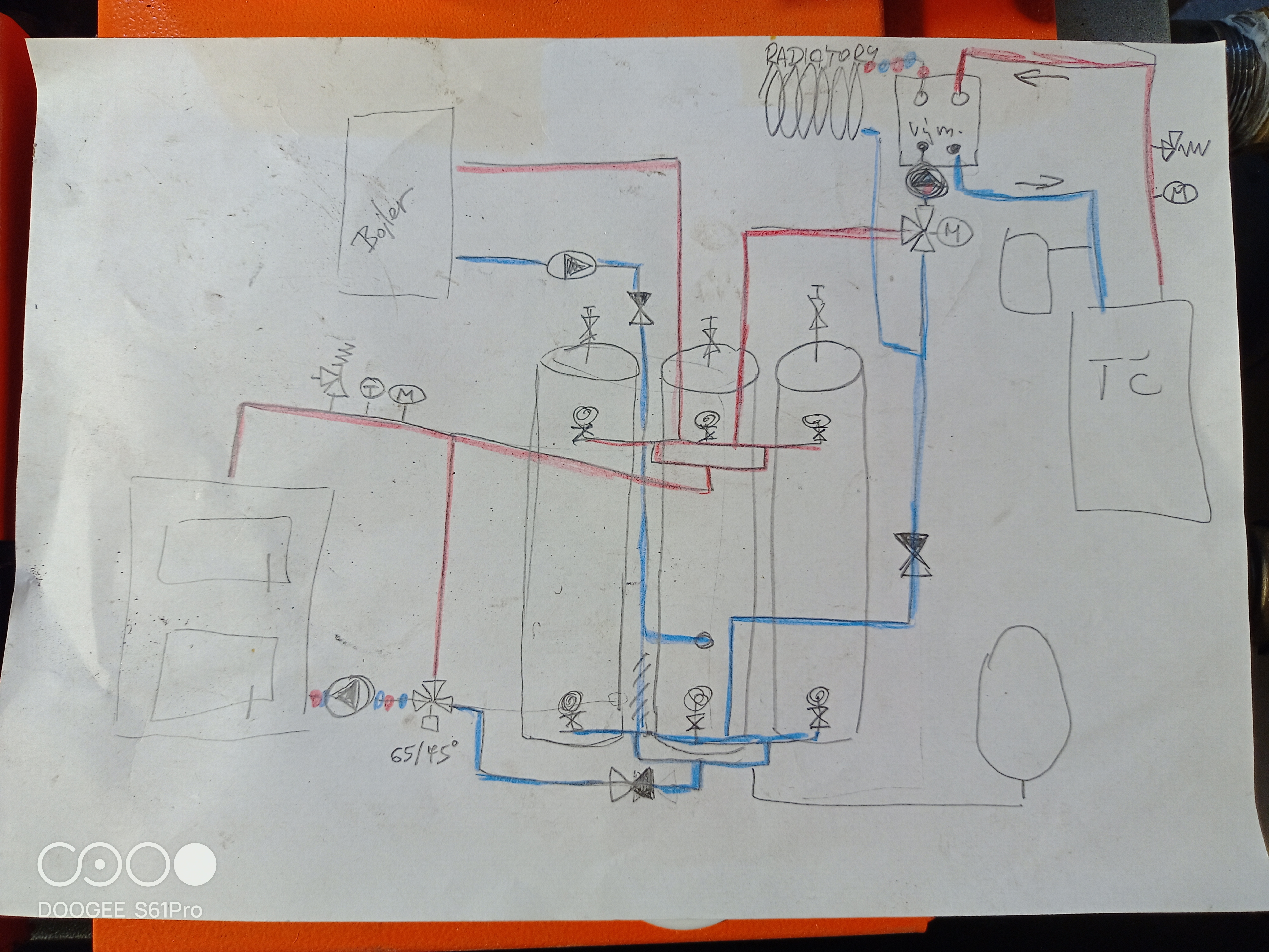

Prosze o ocienienia schematu(zrobiony dla instalatora,nie na wystawke),juž jest w fazy wykonawania.Sa w nim drobne bledy oproci realu,p.p. pompka CO poza wymiennikom,expanz bedzie w innym miejscu....Wymiennik jest jak jest,bo chce by pompka byla stalo podgrzewana i odczytala temp..Poszukajcie prosze bledow poprzed wykanczaniem.Mysle,že bedzie o.k.,ale..

Bez komentarzy,czyli bedzie dzialac ok?
Ten wymiennik to w ogóle jest potrzebny?
Nie chce poniechac monobloka bez glykolu.2500 l glykolu,to nie.
Nie bedzie,latom PV,czy siec poki nie swieci(tak juž dziala),tež može wowczas rozpal kotla.Zima kociol.Nie chcialem juž komplikowac nastepnym wymiennikom,elektrozaworami,czy bojlerom z dwuma wežownicami.

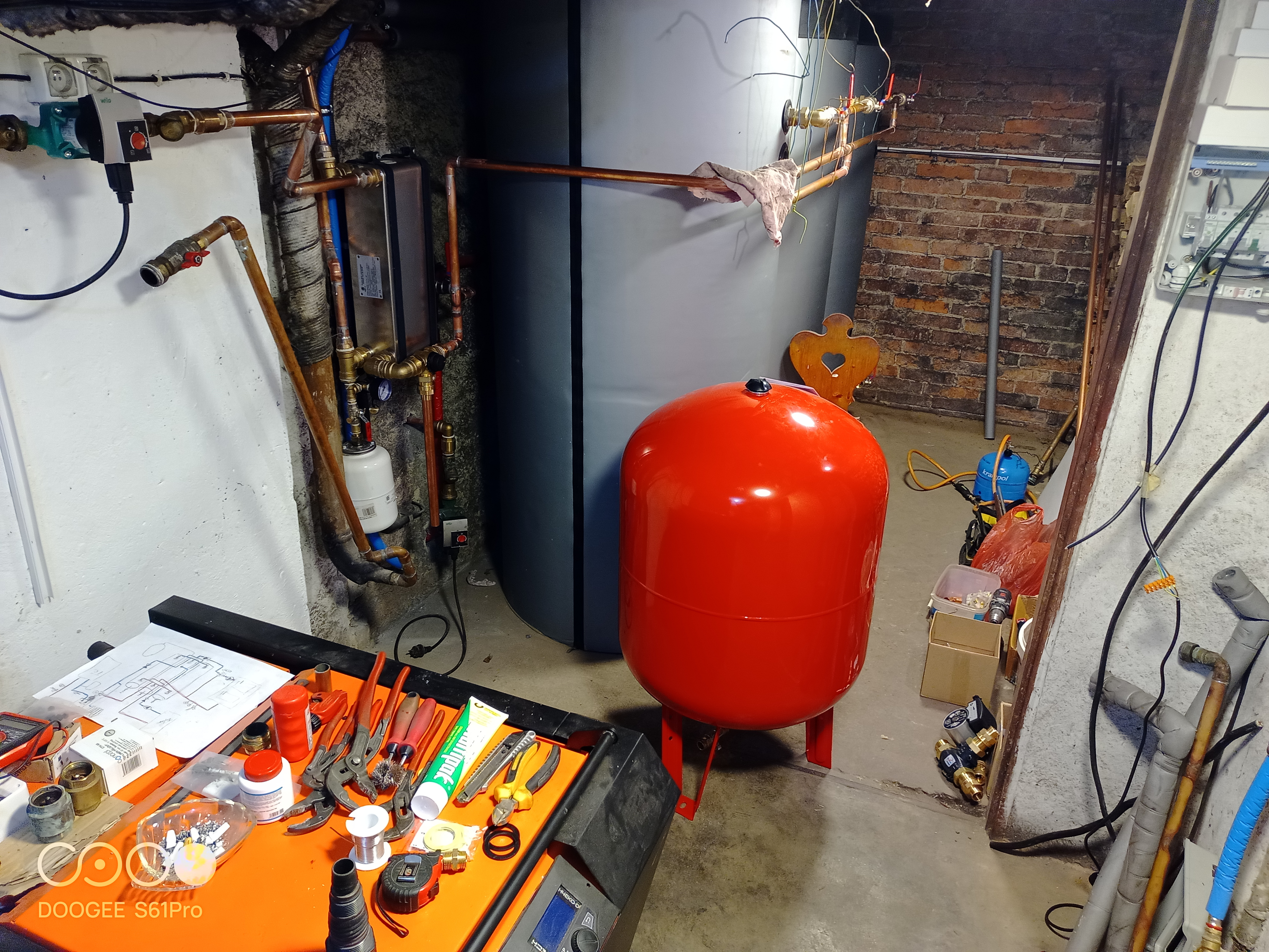

Dzisz juž može bedzie hydraulika zrobiona,jescze elektryka 400V pozostaje do ukonczenia i ja musze ocieplic rur,oczujnikowac podlaczyc i ustawic system.

Juž jest przygotowana pierwsza przerobka.Wpiecie powrotu cwu w jeden bufor robi totalne zamieszanie przeplywow,nie tylko na tym jednym.Bedzie przemiejscony w rure pomiedzy powrot buforow i atv.W przypadku pracy kotla przechodzi kotlom i wroci goraca do buforow,w przypadku pracy na bufory wroci na dol buforow i tam jakos wznosi sie,czy wymiesza.W každym przypadku skopalem tego,bo nie domyslalem  przeplywu dodatkowego poprzez bufor sredny.Tež instalator nie spelnial na 100% planu"rozgalezienia"i to troche znierownowažnia nabijanie,troche przymknalem zaworow na jednym.Dojechalem z pracy za požnio,bylo zrobione i juž tylko powiedzialem ty...
Ciekawe jak ten ATV przepuści tą wodę gdy nie będzie pracowała pompa kotłowa np. w lato
Latom wchodzi na dol buforow,podgrzewana tylko buformi,bedzie w powrot buforow na galezji od atv,by przy paleniu trafila w kociol i zbytno nie mieszala chlodny powrot z 3d CO.
Czyli latem żeby zagrzać cwu musisz nagrzać bufory. Ciekawe.
Nie ma sensu grzac tylko kotlom,bo cztery kobiety,kiedy zmywaja,koloruja glowy,to každa glowa duža jak zasobnik cwu.Zapotrzebowanie ogromne.Poki dzialalo na prad,nie mialem taki przeglad kilka przecieknie,teraz widze,že duuužo.

to zależy jak duży ten zbiornik i do jakiej temperatury grzejesz. Z opisu sposobu korzystania, to aż prosi się o pionowy 300l grzany do 70st.C z dwoma czujnikami temperatury na wzór bufora.

Tu rysunek poprawny na wyžadanie.Nie sa zaznaczone sitka i zawory bezpieczenstwa,termometry,itp.
Wygląda na to, że podczas defrosta tłoczysz zimną wodę najpierw do grzejników, a dopiero potem dalej.
Przy pracy pc jest 3D zamkniety.Sa tylko grzejniki w obiegu,bufory tylko dla kotla.W grzejnikoch ponad 250 l wody,mialo by byc do defrostu o.k. dla tego nie instalowalem bufora przy pc.Jescze nie zamarzlo :-) Nie wiem,czy wogole dochodzi do tego,bo drewno jest i kociol z buformi dziala perfekcyjnie poza moimi oczekiwaniami.Kiedy troche zimniejszy i wilgotny weekend dochodzi,pracy pc otestuje.
A czemu podłączyłeś bufory równolegle?
Jeden pełny zasyp generuje ok. 90-105 kWh energii. 2 bufory powinny pochłonąć tę energię, zabezpieczając kocioł przed zagotowaniem, nawet gdy dom nie odbiera ciepła.
Edytowane przez Animus
Szeregowo podlaczone 3 bufory dla mnia generuja zbytne grawitacyjne przeciwcisnienie.3 založylem,bo do zapotrzebowania domu jest ta masa dokladna i 2 zasypy zmiejsci przy grzaniu.2 wieksze nie przepchalbym.
