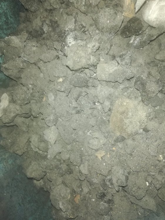

Ponizej przestawiam popiół tzn ogromne spieki
Dodam tylko że w tamtą zimę paliłem tym samym eko groszkiem i wybierałem go raz w tygodniu a teraz muszę co 3dni
Bardziej mi to wygląda na niedopał niż spiek.

Jak nie dopala to musisz zmniejszyć nawęglanie palnika(zmniejszyć czas podawania albo zwiększyć czas przerwy między podaniami) lub szybciej dopalić to co podaje teraz (zwiększyć moc dmuchawy). Zmieniaj na raz tylko jeden parametr i obserwuj.
Jak masz długi postój to możliwe że ustawienia podtrzymania masz źle (za duzo/za często podawanie)
