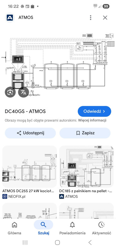

Schemat podłączenia dwóch buforów 800 litrów z kotłem zgazowujacym

Co myślicie o tym układzie zaczerpnietego z kotlow atmos tylko ze różnica polega na tym ze będą dwa bufory ciepla
3 godziny temu, Robert1988 napisał(a):
,,,, Co myślicie o tym układzie zaczerpnietego z kotlow atmos ,,,,
W dniu 7.03.2026 o 16:44, Robert1988 napisał(a):
,,,, tylko jak to sie ma do grawitacji
Ja nie myślę (wiek) jedynie porównuje.
To co zaprezentowałeś powyżej to obieg hydrauliczny wymuszony.
Edytowane przez Andrzej_M_
Zgadza sie wymuszony tylko zastosowany jest ladomat i pytanie czy przy braku zasilania i po otwarciu zaworu klapowego i laddomacie wystąpi obieg grawitacyjny pomiędzy kotlem a buforami?
Użytkownicy Atmosów twierdzą że grawitacyjnie coś tam laddomat puszcza, ale to nie zwalnia z zastosowania odpowiednich zabezpieczeń kotła i instalacji ( tych co znam to i tak są wyposażeni w UPS ), oraz musi być odpowiednio wykonana instalacja ze spadkami i bez tzw syfonów pomiędzy kotłem a buforem oraz zastosowania odpowiednich przekrojów instalacji.
