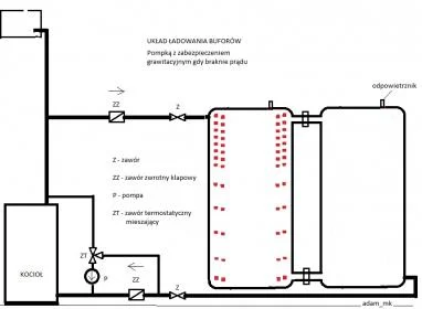

@Robert1988 Witam nowego forumowicza! Sprawdź sobie w instrukcji kotła bo tam często są schematy i zalecenia obejść grawitacyjnych na wypadek awarii pompki, sterownika, prądu itd.. Może inspiracją, będzie poniższy uproszczony schemat podłączenia kotła na węgiel i drewno z dwoma buforami z obejściami grawitacyjnymi działającymi na wypadek braku prądu, awarii pompki, sterownika itd.:

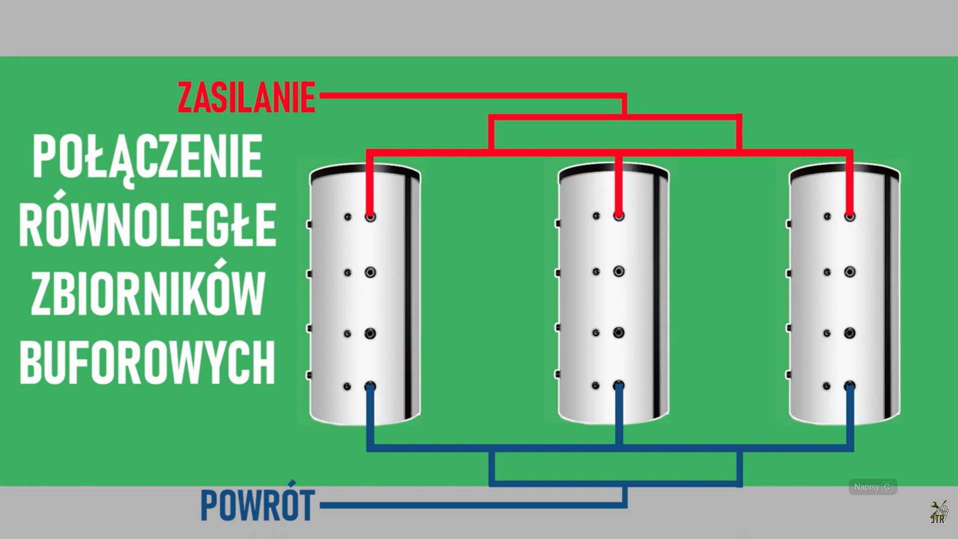

Tutaj jest schemat dla trzech buforów:image.thumb.png.b07ef2b669dc07549390021341380ee8.png
to z filmu:
Inny schemat z dwoma buforami:
100buforw.jpg.1b5cb92bc09d605670d645b1cacbdf7f.jpg.7d87c8d5f8fb59bf08113cd0c121e685.jpg
to z tematu:

Jest tych schematów sporo mi właśnie chodzi o taki który ktoś zastosował i dziala to na sto procent. Fakt przy jednym buforze sprawa jest jasna natomiast przy dwóch zdania sa podzielone.
