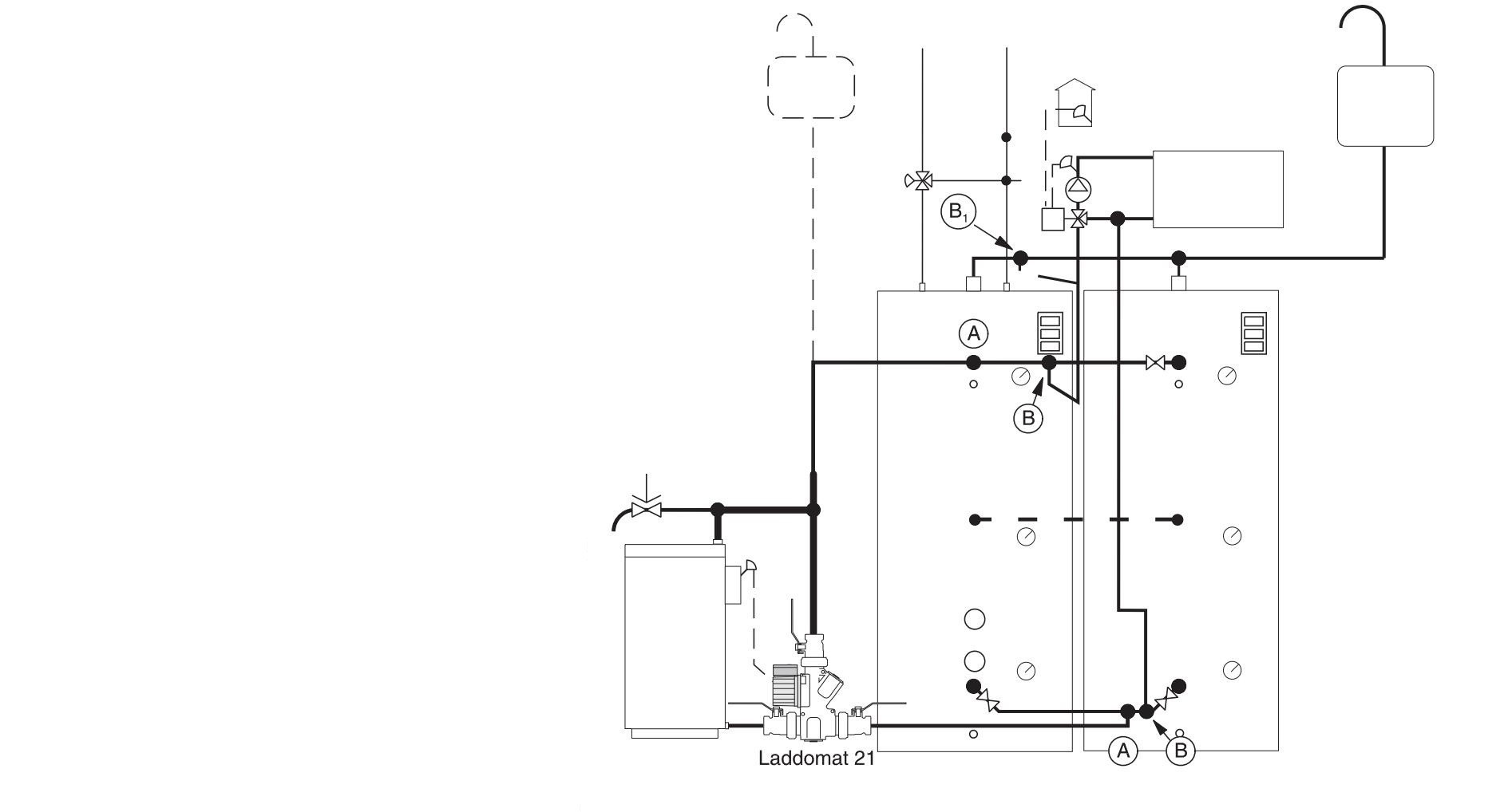

Schemat podłączenia dwóch buforów 800 litrów z kotłem zgazowujacym
@PioBin napisał wyżej "Porzuć  pomysł grawitacji bo to nie jest zabezpieczenie."
@Robert1988 Tak jak wyżej napisałem, moim zdaniem wzywanie do porzucenia któregoś zabezpieczenia jest błędem, w tym wzywanie do rezygnacji z zabezpieczenia w postaci obejścia grawitacyjnego tym bardziej że jest to zalecane w instrukcjach przynajmniej części kotłów. Obejście grawitacyjne zmniejsza ryzyko przegrzania i  awarii. Instalację dobrze skonsultować z hydraulikiem..

Ponad 40 postów i nikt nie wspomniał o podstawowym układzie z takim ustrojstwem, które nazywa się Laddomat.
Poniżej jeden ze schematów zamieszczonych w instrukcji L.
jest tu wszystko : praca na grawitacji, praca na pompie , ładowanie 2 buforów, zabezpieczenie układu.
Więcej info w instrukcjach - jest ich kilka.
Czyli uklad jak ze schematu atmosów. Pytanie czy taki układ moze byc zamknięty czy musowo z naczyniem otwartym.
Od producenta potrzeba info czy kocioł może pracować w układzie otwartym czy zamkniętym.
Jak zamkniętym, to jakie jest dopuszczane ciśnienie pracy tego kotła.
Schemat hydrauliczny producenta kotła mało obchodzi.
