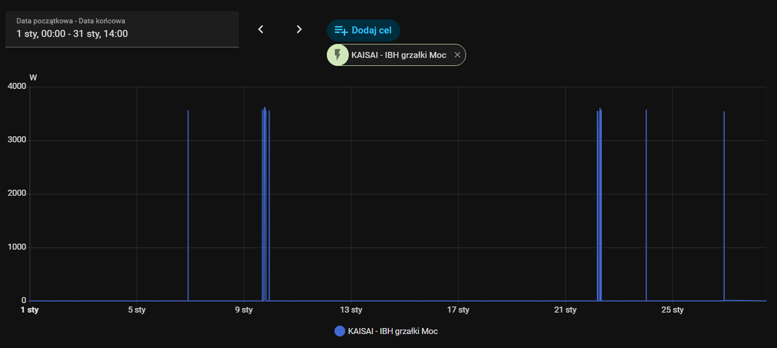

Grzałki mam ustawione na -12*C i domyślny czas po którym mają sie uruchomić 30minut. Do tego mam automatykę która poniżej 12*C dogrzewa CWU do 55*C w 2 strefie, dzięki czemu nie musi robić tego pompa w nocy

Proszę masz pracę grzałki w miesiącu styczniu:
Co tam Ci na ten temat "wyrzuci" chatgpt 😂
