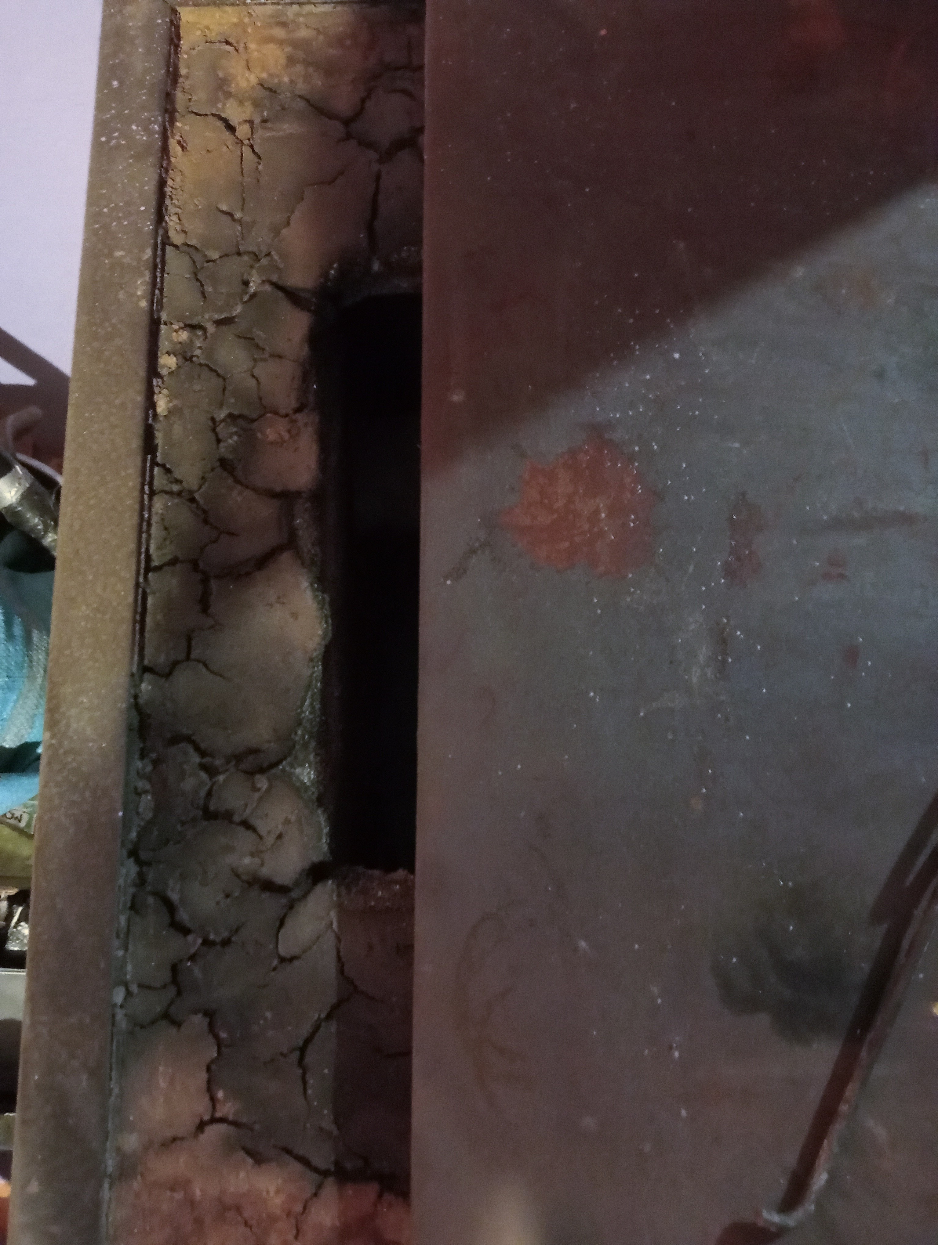

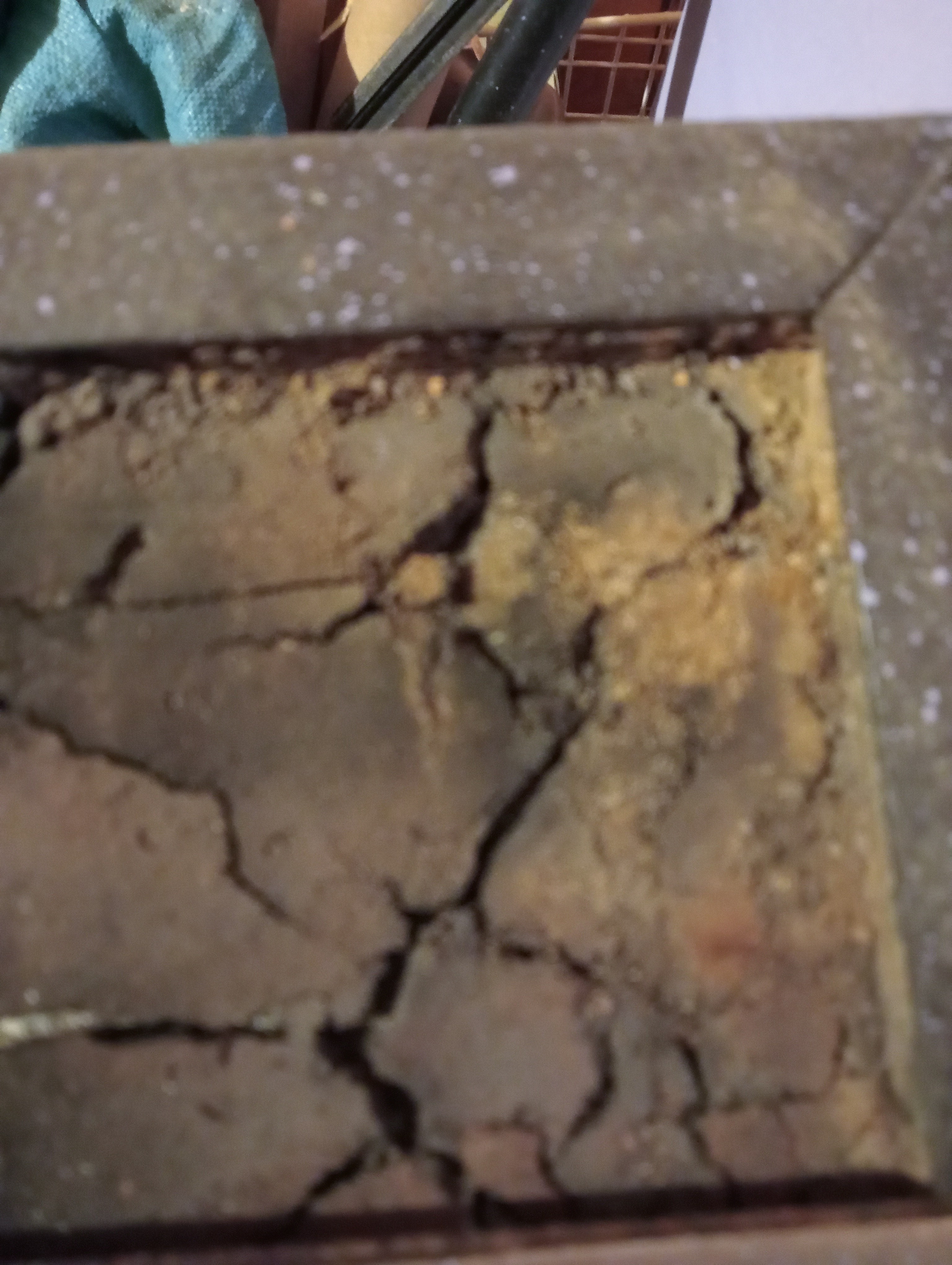

  1. czyli jeśli dobrze rozumiem, przy zakłóconym, za małym ciągu po prostu dymi przez szczeliny do mieszkania, niepełne spalanie więc np czad., zamknięte okna i drzwi bo zima, i można się nie obudzić? czy tylko zaśmierdzieć przy cofce? a ze środka wywalić te zdechłe kawałki i uszczelnić jakimś kitem, zaprawa?

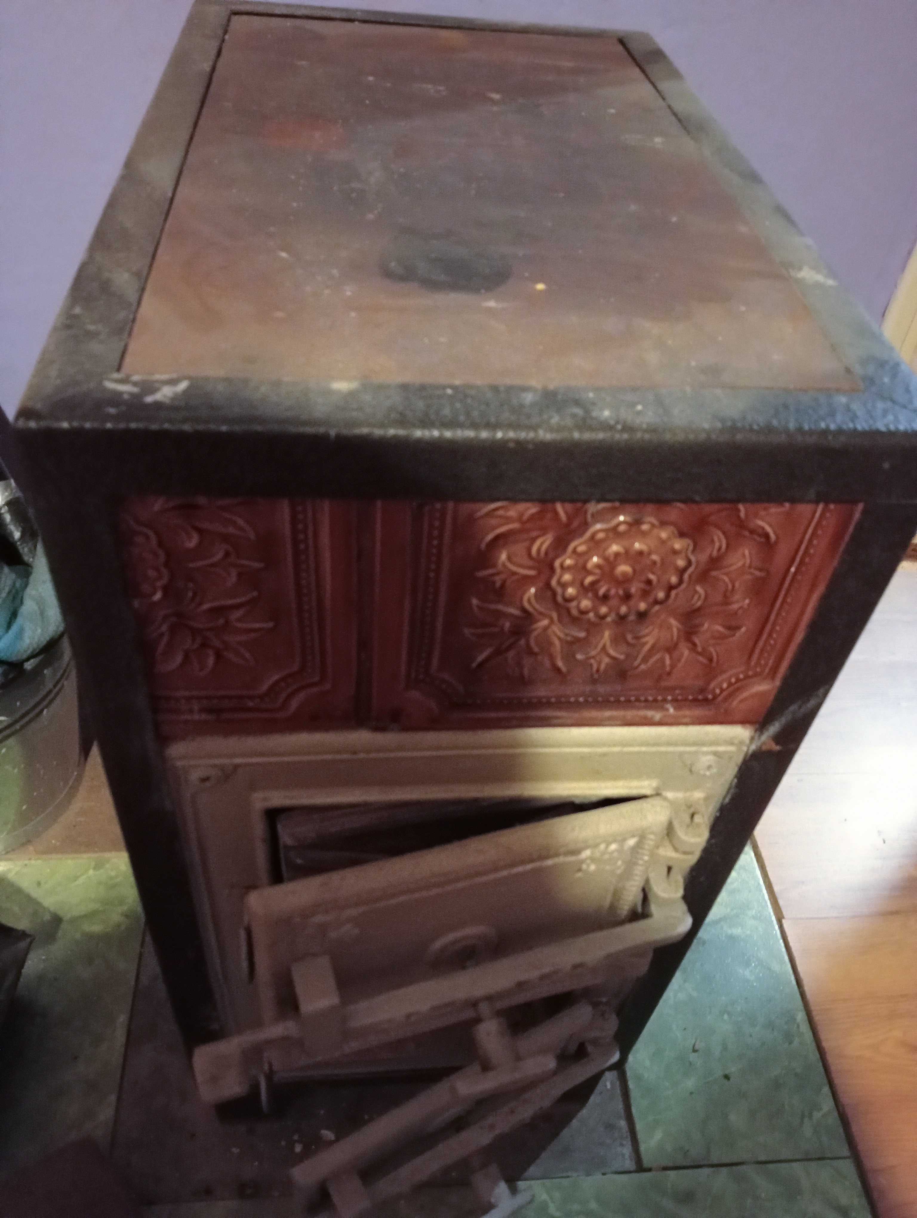

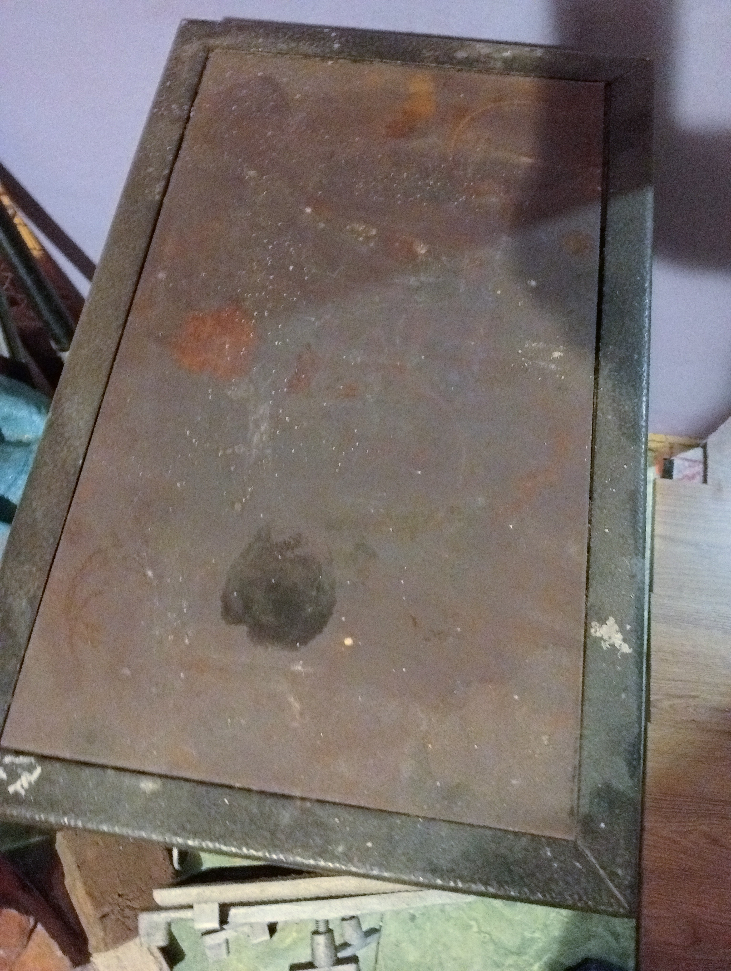

  2. Dołączył do społeczności: Sunset
