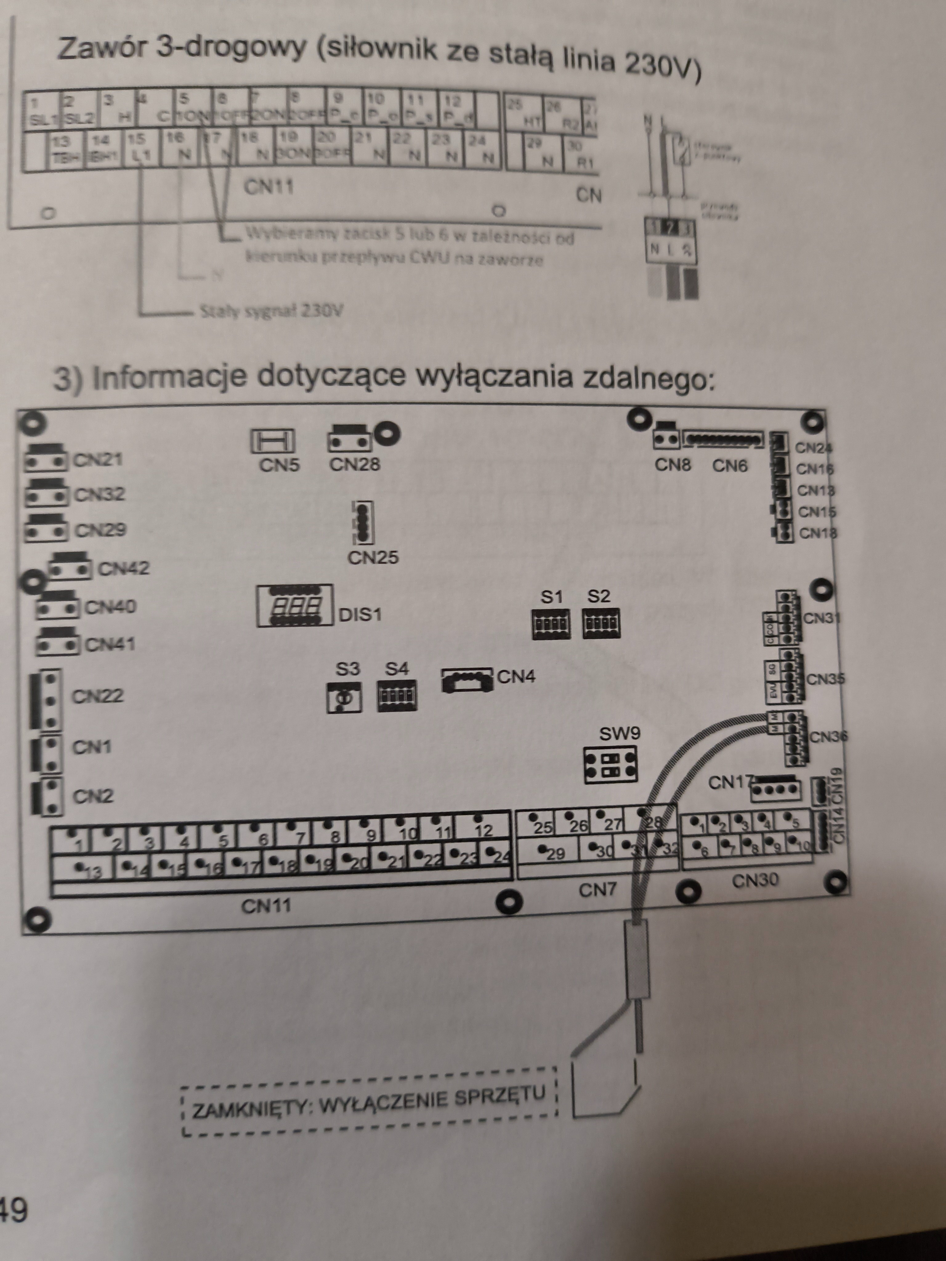

@cezario1 moglbyś, tak myślę, wykorzystać wejście sterujace 'blokada pompy' które jest dostępne w Kaisai. Nie używam , ale mam w planie wykorzystać do zatrzymania pompy gdy kocioł jest włączony jako główne źródło ciepła. Ewentualnie wejście termostatu, jeśli nie zależy Ci na grzaniu cwu
Gdzie jest to wejście jak oznaczone i na jakiej zasadzie działa.
