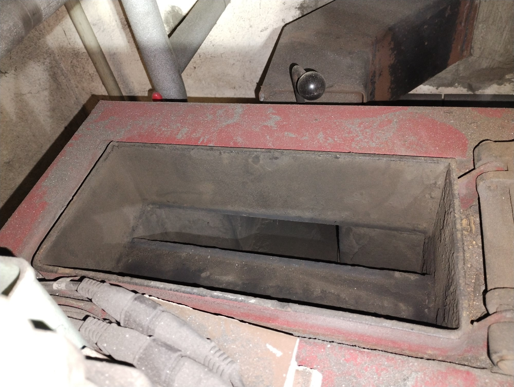

Jak wyczyścić trudno dostępny czopuch?
Mam ostatnio problem ze starym piecem, podejrzewam, że część jego problemów wynika z przytkanego czopucha.
Piec to Kocioł grzewczy Żywiec KDO Economic 25kW - piec na ekogroszek z podajnikiem ślimakowym, sterownik to TECH Sterownik ST-37N RS.

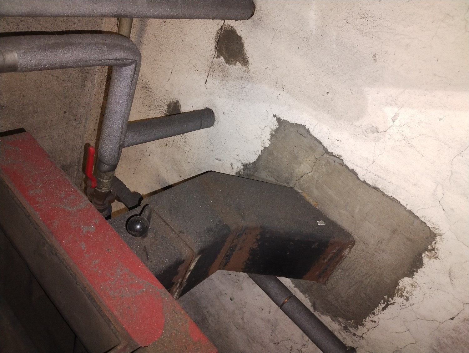

Chciałbym go porządnie wyczyścić, ale nie potrafię się do niego dostać. Jak otwieram górną pokrywę pieca to dostęp do przewodu kominowego wynosi kilka centymetrów, nie mogę tam włożyć żadnej szczotki, wejście jest pod mocnym kątem, czopuch jest długi wygięty i ma jeszcze w środku szyber.
Ma ktoś jakiś pomysł? Ostatnio wcisnąłem tam wąż ogrodowy podłączony dokompresora ale nie jestem w stanie zobaczyć jak ta rura wygląda w środku i czy to coś dało.
W czopuchu oczywiście nie ma żadnego otworu rewizyjnego ani niczego takiego.

Szlifierka kątowa  jest twoim rozwiązaniem . Otwór rewizyjny możesz wykonac w górnej lub bocznej części czopucha. Wycięty kawałek obspawać płaskownikiem i ponownie zaslepić. W górnej części wystarczy przyłożyć w bocznej jakaś blokada i tyle.

Dzięki za odpowiedzi.
Kupiłem wcześniej już jakieś elastyczne przepychacze ale końcówki były za szerokie żeby tam odpowiednio wyczyścić całą płaszczyznę rury.
Byłem już przygotowany ciąć ten czopuch. Kupiłem już otwornice, przygotowałem jakąś blachę itp, ale nie byłem przekonany do tego cięcia, a bardziej do tego jak to później zaślepić i postanowiłem jeszcze spróbować dojść do tego od strony wyczystek.
Okazało się, że jeśli wsadzę całą rękę aż po bark do wyczystki to sięgam końca czopucha i tak wybierając ręką a potem jakąś szczotką udało mi się to całkiem dobrze wyczyścić.
Po porządnym wyczyszczeniu piec zaczął działać nie do poznania. Nigdy wcześniej (a korzystam z tego pieca około dwa lata) porządnie tego nie czyściłem co najwyżej starałem się to przedmuchiwać kompresorem.
więc misja zakonczona sukcesem i nauczyłem się kolejnej rzeczy :)
