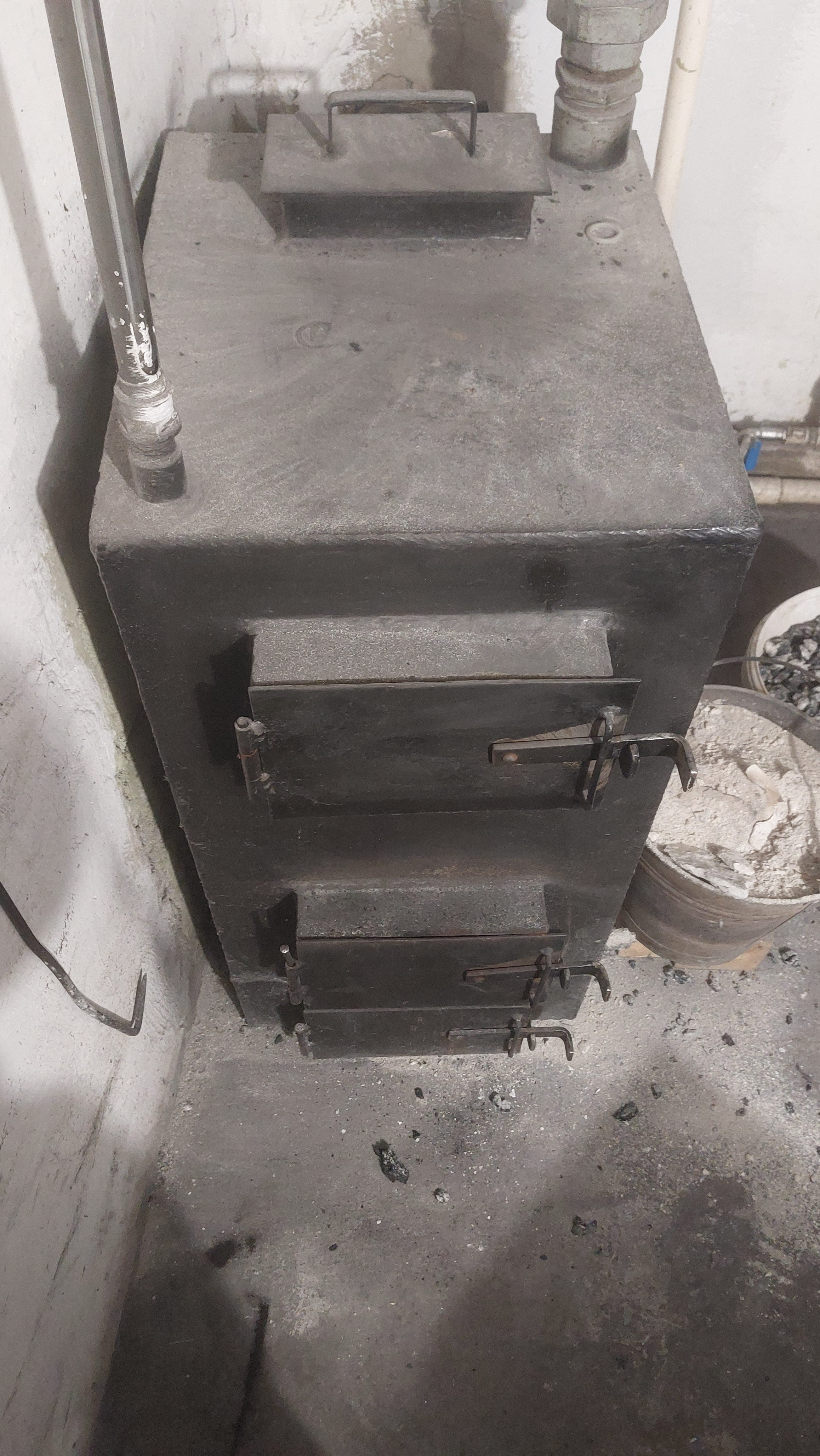

Odziedziczylismysmy z żoną domek w którym znajduje się taki oto piec do CO i CWU.

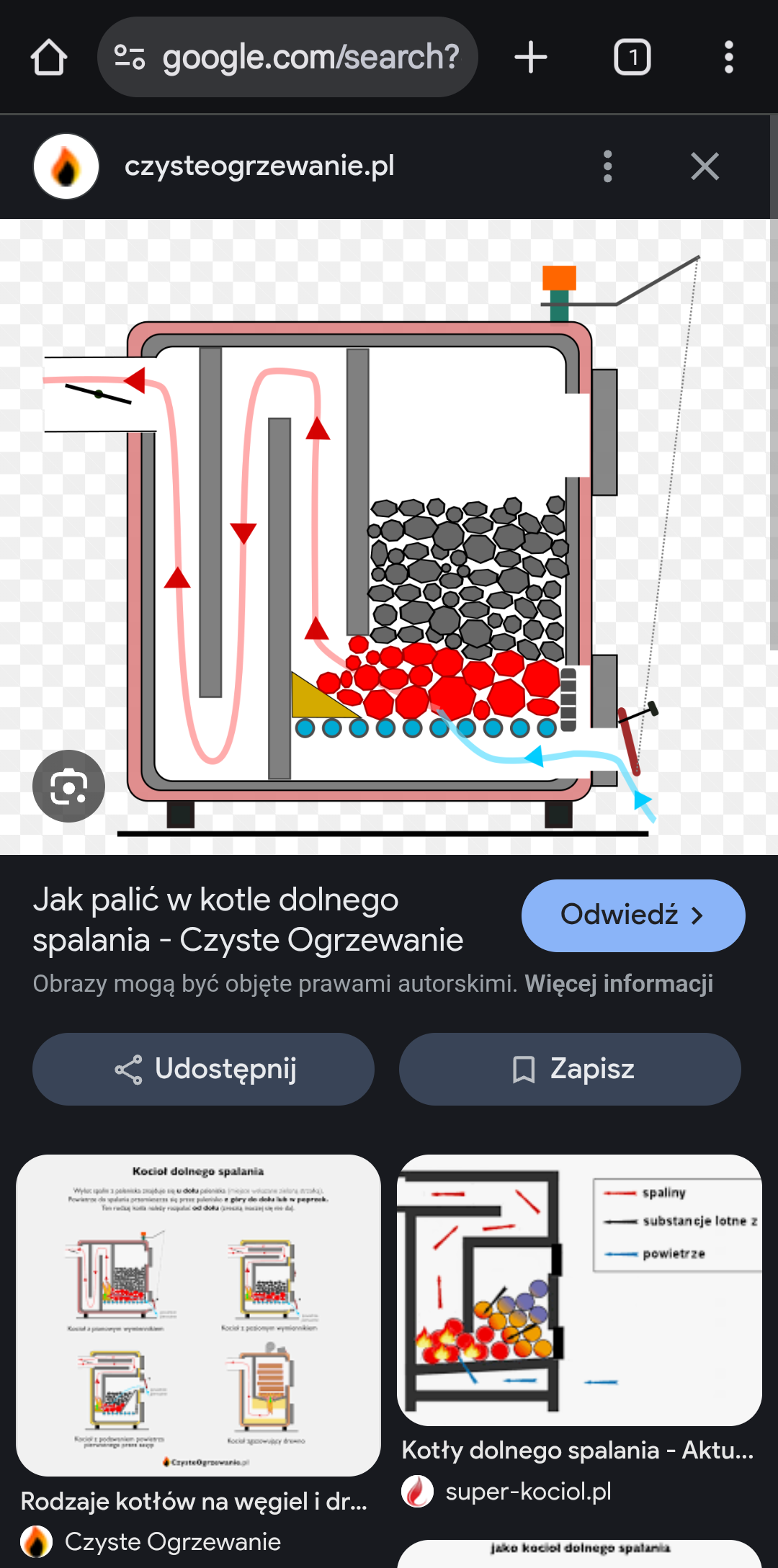

Według tego co ustaliłem jest to piec dolnego spalania.

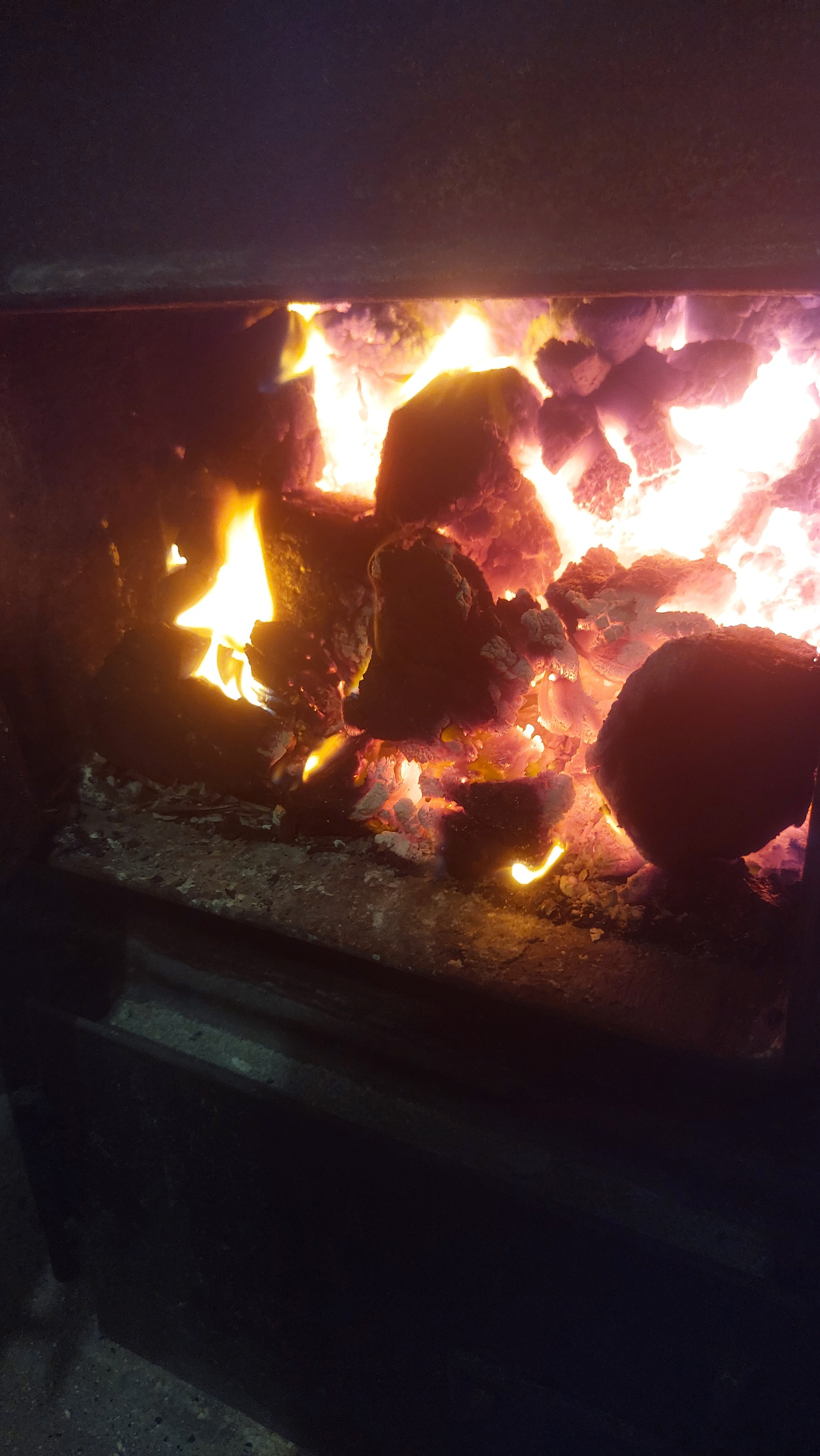

Z informacji jakie posiadam zawsze było palone w nim tak, że rozpalało się drzewem na to węgiel i uchylało drzwiczki popielnika a po rozpaleniu zamykało się drzwiczki i zastawiało szyber. I tak też palimy. Jednak mam pewne wątpliwości co do takiego sposobu.

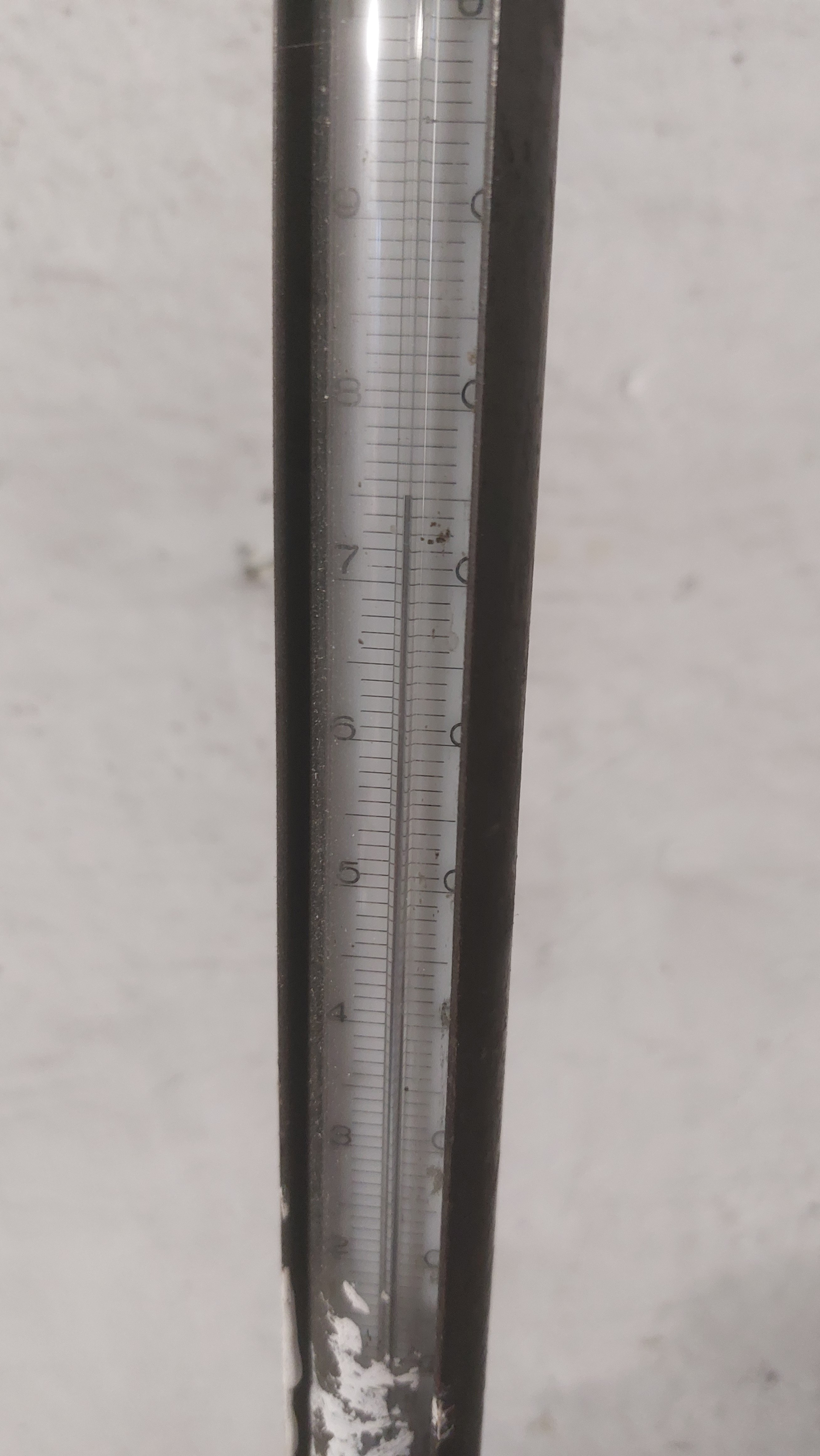

Przy próbie palenia z otwartym szybrem i zamkniętymi drzwiczkami piec bardzo szybko się nagrzewa do temperatury 70-80 stopnii (jak raz zapomniałem zamknąć szyber to się zrobiło 90) i słychać bulgocząca wodę.
Piec jest stary bez żadnych oznaczeń ani miarkowników. Wszystkie drzwiczki są pełne.

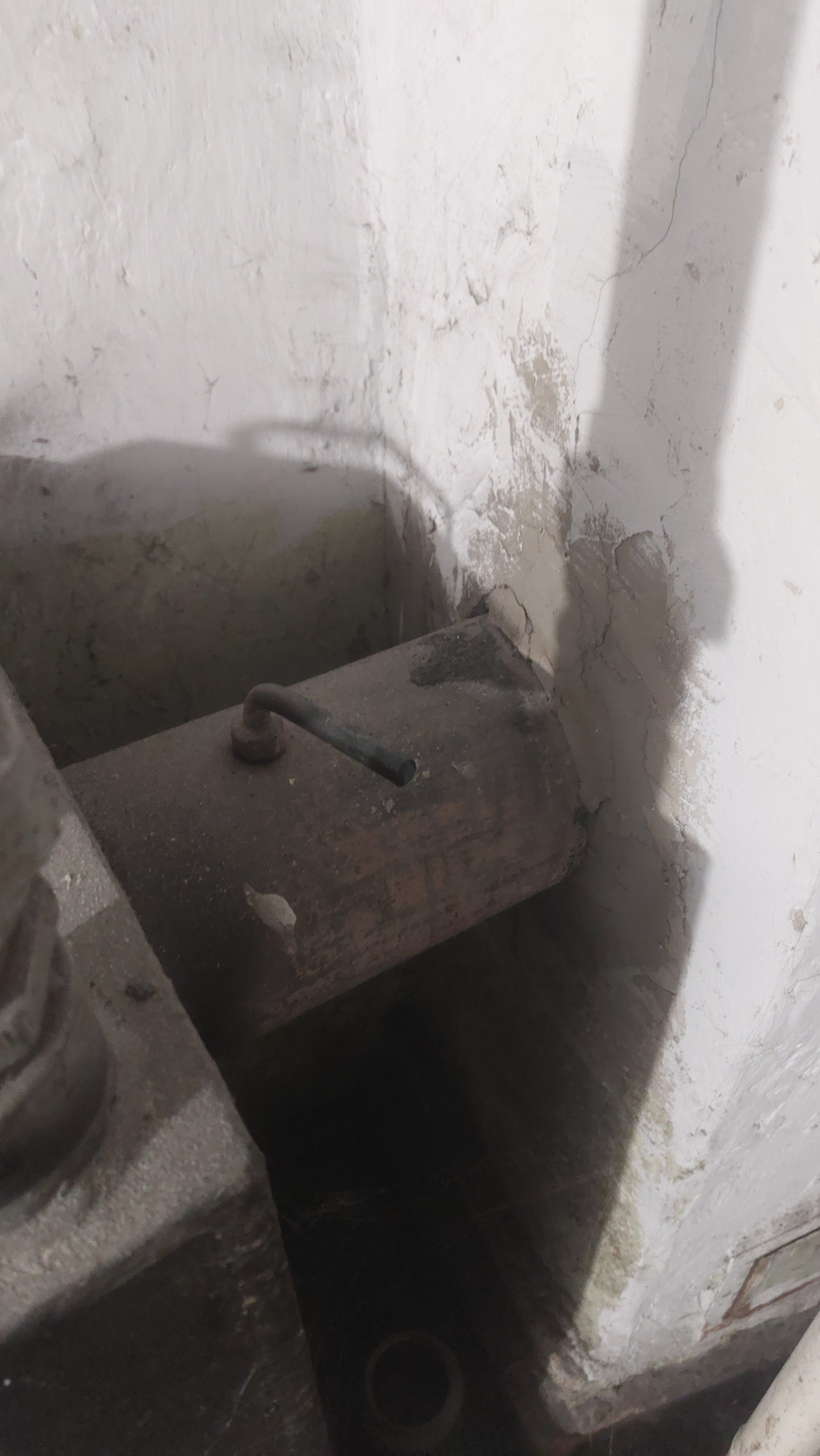

Dodatkowo zakupiłem czujnik czadu i już dwa razy informował nas że poziom przekracza 50 ppm. Co więcej poziom taki się utrzymywał. A był umiejscowiony z dala od pieca.
Był kominiarz przed sezonem, czyścił komin. W kotłowni jest ciągle otwarte okno więc jakaś wentylacja jest.

Ten kocioł to jest jakaś samoróbka. Jak wygasisz  go i będziesz czyścił to daj zdjęcia ze środka. Takie kotły są bardzo obsługowe, jakąś regulację mocy tego urządzenia uzyskasz sterując dopływem powietrza do spalania za pomocą miarkownika ciągu, mechanicznego lub elektronicznego. Czopuch ze względów bezpieczeństwa zawsze otwarty.
Myślisz że na taki rodzaj drzwiczek da się założyć miarkownik ciągu? Myślałem że tylko na drzwiczki zamykane od góry. Jutro zrobię zdjęcia w środku. Nie wiem czy jest to samoróbka czy nie gdyż nie ma już kogo o to spytać. Palone w nim było przez wiele lat myślę że coś koło 20 jak nie lepiej. Jak mam otwarty czopuch to piec w momencie rozgrzewa się do 80-90 stopnii
Dzieje się tak dlatego że nie ma żadnych uszczelek na drzwiczkach a komin ciągnie  przez każdą możliwą nieszczelność w kotle .Powoduje to szybkie zapalenie całego wsadu utratę kontroli nad temperaturą i brak jej regulacji , pomaga regulacja szybrem bo ogranicza tłumi przepływ gazów do komina co stanowi zagrożenie cofka spalin do kotłowni stąd alarmy urządzenia. Żeby używać miarkownika trzeba przerobić drzwiczki  dokładając klapkę pod miarkownik albo wymienić drzwiczki które już mają ją wbudowaną. Bezwzględnie uszczelnić wszystkie drzwiczki inaczej miarkownik nie będzie spełniał swojego zadania .
założyć regulator ciągu do komina np w wyczystce
