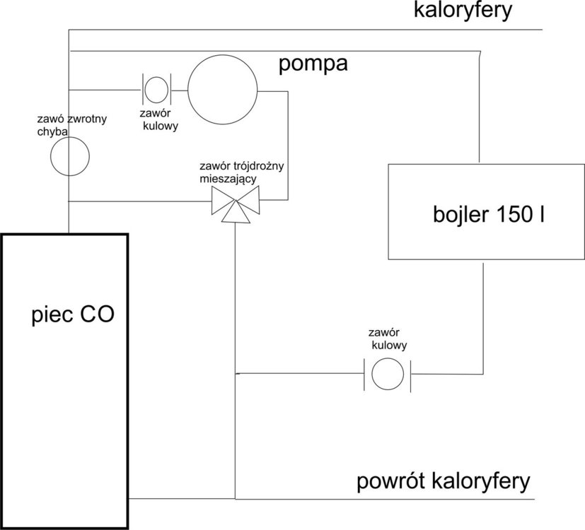

pozwoliłem sobie na szybko naszkicować schemat mojej instalacji ( w załączniku)
z góry przepraszam jeśli jakiś symbol jest zły dlatego dodałem opisy

To swoją drogą - pewnie jest podłączona do pionu za całą armaturą która została dodana do instalacji grawitacyjnej - klasyk.
Co do tematu - zawór 3d obniża temperaturę wody na grzejniki. Domyślam się czemu sądzisz że nie działa - gdy grzejesz na samo CWU zawór nie obniży temperatury bo nie ma skąd podmieszać - brak zimnej wody z powrotu grzejników
Tak jak pisałem wcześniej na samo CWU musisz palić "delikatnie"
No i zostaje kwestia podłączenia naczynia

Tak jak zauważył kol.Haiti w tej chwili ten zaw.3D nie spełnia swojej funkcji równie dobrze mogłoby go tam nie być.Aby "przywrócić go do życia" a tym samym regulować  temp.wody na grzejniki można przerobić instalację jak w załączniku dokładając drugą pompę na CWU .Oczywiście pomijam fakt że instalacja jest niebezpieczna+brak ochrony kotła przed korozją niskotemp.
Edytowane przez odpowietrznik
dlaczego instalacja jest niebezpieczna?
Bo naczynie powinno być podłączone bezpośrednio do kotła- między kotłem a naczyniem nie może być żadnej armatury czy przewężeń a u Ciebie jest zawór. Trzeba albo poprowadzić osobną rurę do naczynia albo przenieść pompę na powrót
Osobna pompa na CWU nie rozwiąże problemu zagotowania wody przy "ostrym" paleniu. Ja u siebie np robię tak że jak palę na ruszcie na CWU to nagrzewania zasobnik do 60-70 st nadzorując palenisko. W kotle wygasa a wody wystarcza przeważnie na dwa dni (200 l/ 6 osób)
U siebie też tak możesz spróbować- kwestia izolacji zasobnika, ilości osób w domu i poboru wody
