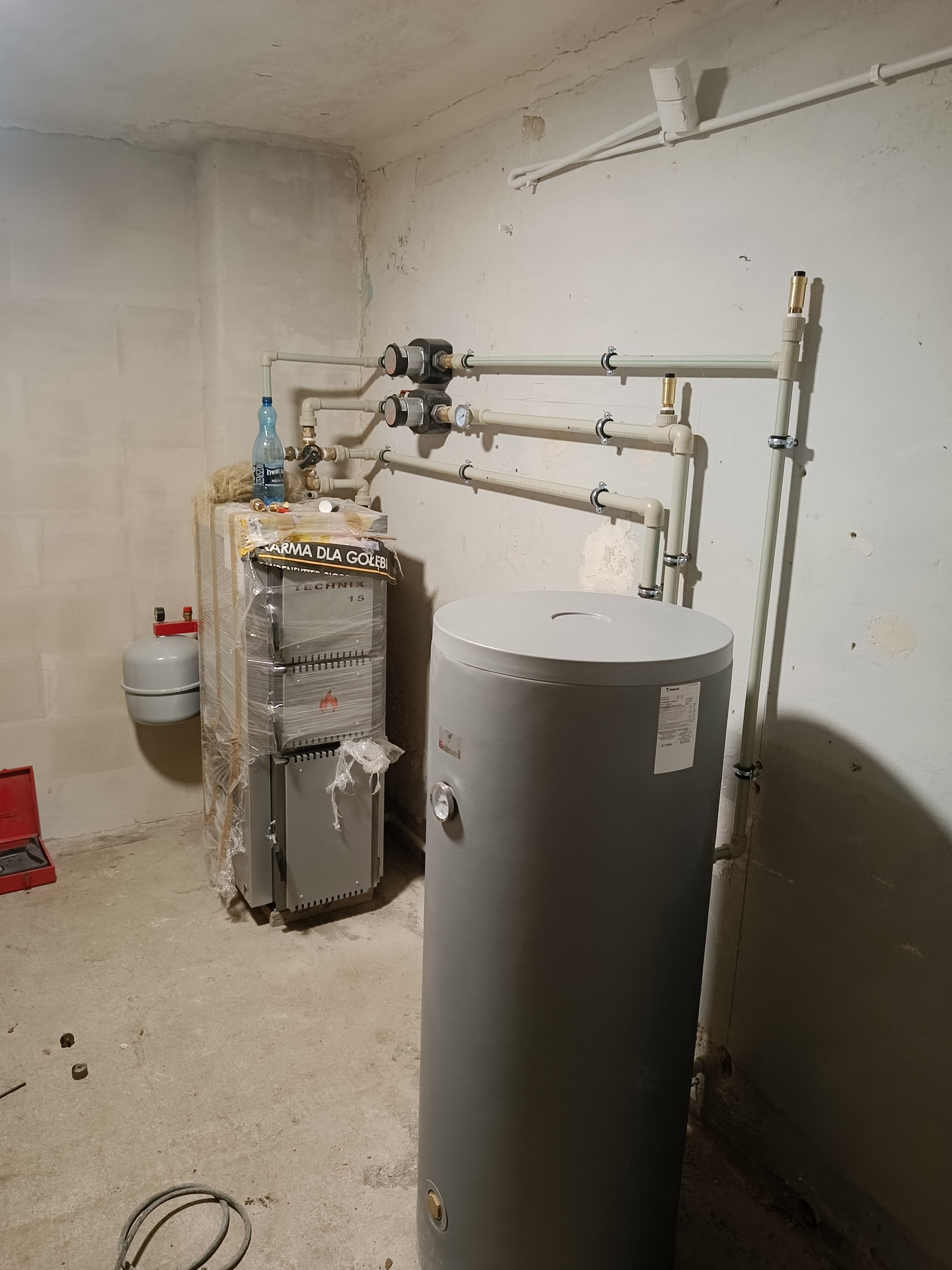

IMG_20251124_183820.jpg.84e61cbc42530ab01a6069a4b54cac79.jpgWitam,
zmagam się z problemem cyklicznego zapowietrzania instalacji — średnio co 48 godzin pojawia się powietrze w obiegu, głównie w rejonie pompy c.w.u. Objawy: narastający hałas, „bulgotanie”, spadek przepływu oraz konieczność częstego odpowietrzania.

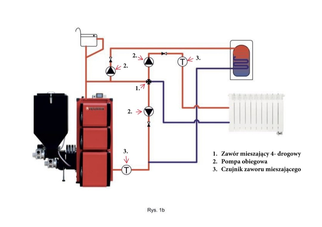

Rozważam, czy przyczyną może być kawitacja pompy?IMG20251108165357.thumb.jpg.20afe0437e259a34fea1bf2c8ba400bc.jpg
To jaki masz w końcu układ , otwarty jak na schemacie, czy zamknięty ?
Edytowane przez rambo5
zamknięty a poza tym wszystko jak na powyższym schemacie.
Dodaj odpowietrznik przed pompką i  zamiast kolanka wstaw tam trójnik + 20 cm rurki i odpowietrznik
Przecież odpowietrznik jest za pompą. Czy jak założę odpowietrznik przed pompa to nie będzie mi przypadkiem zassywac powietrza do instalacji?
Nie, bo ciśnienie atmosferyczne jest niższe niż ciśnienie instalacji

Twoje pompy na zasilaniu ,,biją się'' która ma więcej zassać.

To w otwartej instalacji łatwiej sie zapowietrzy w takim przypadku, czy zamkniętej? Teraz mam zamkniętą i mam 2bary ciśnienia, a w otwartej miałem (chyba) mniej
Latwiej o zapowietrzenie w otwartej bo tam cisnienie jedynie tworzy slup wody. Woda odgazowuje a jednoczesnie ma kontakt z powietrzem i jest czasem uzupelniana swieza.
W zamknietej najczesciej powodem jest swieza woda ktora odgazowuje. Potem juz spokoj na “lata”.
Bledy w instalacji (umiejscowienie odpowietrznikow) tak jak u kolegi powyzej praktycznie nie dzialaja. Nawet jak bable sie pojawia to zamiast ujac do odpowietrznika kraza po ukladzie az w koncu gdzies zbierze sie tyle ze bulgocze i pompa stop.
Przeniosłem odpowietrzniki tuż za pompę, ciśnienie w przeponie dałem na 0,8 a po stronie instalacji 1 ATM. Pierwsze co zauważyłem to dużo szybsze odpowietrzenie układu niż przy pierwszym uruchomieniu.
W takim razie gdzie najlepiej byłoby zamontować odpowietrznik?
U Ciebie nie ma jak.
Dobre miejsce to pionowo nad kotlem. Odejscia na instalacje, zawory, pompy itd w bok
Jakbys mial bufor to w najwyzszym miejscu bufora. To jest najlepsze miejsce.
