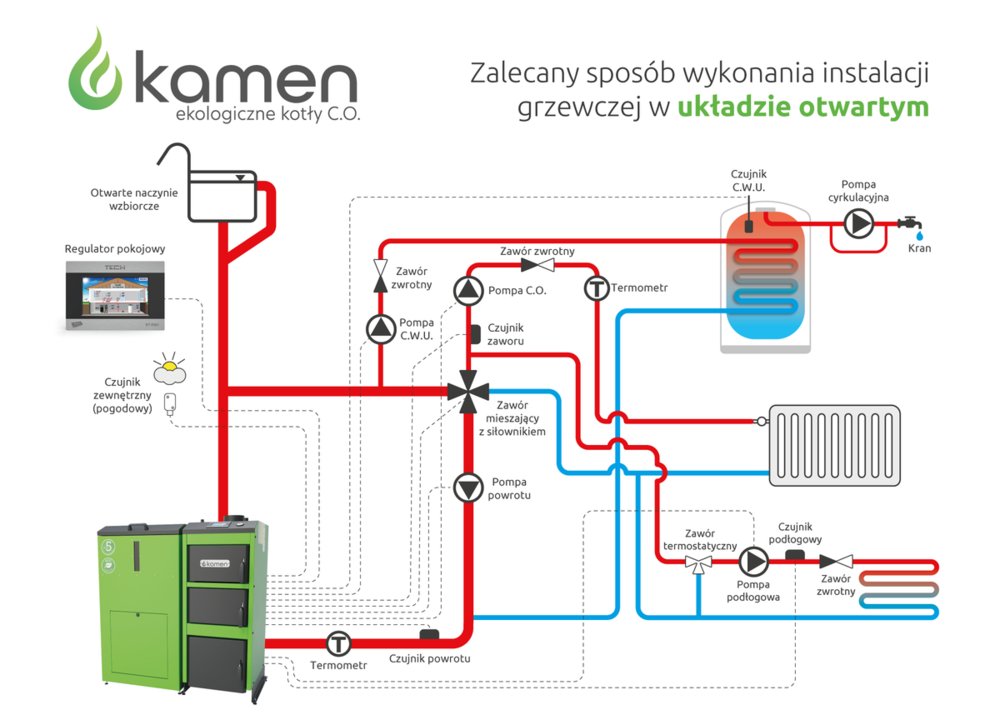

Jestem tu nowy także proszę o wyrozumiałość . Mam problem z instalacja C.O. taki że cały czas jest zapowietrzona przynajmniej ta mi się wydaje ponieważ gdy odpalę pompy słychać w instalację przewalająca się wodę i bulgotanie. Wykonując instalację wzorowałem się schematem z Kamenu ( kamen-schemat-uklad-otwarty). Moja instalacja natomiast wygląda jak załączony schemat (Instalacja CO 07.2019). Prosiłbym o poradę czy instalacja jest dobrze zrobiona lub ewentualnie co przerobić by się nie zapowietrzała.
p.s. na schemacie wysokości elementów są zachowane mniej więcej jak to jest w rzeczywistości.
Z góry dziękuję

Zbiornik wyrównaczy - wyżej - ok 50cm nad grzejnik, rurę do niego obowiązkowo na zasilanie !
brak zaw zwrotnego obiegu CO,
Po co różnicowy - pewnie aby kasę wydać
Jak odpowietrzyłeś podłogówkę na piętrze?
Ona będzie się ciągle zapowietrzać!
Zbiornik wyżej nie dam rady chyba że na strych wyrzucę .
Jeżeli dam zawór zwrotny na zasilanie nie pójdzie mi grawitacja po to też jest roznicowka , wiadomo są to sytuację w razie awarii prądu taki był zamysł.
Właśnie chodzi mi o podlogowke też czy nie zamienić zasilanie z powrotem wtedy jest realne chyba żeby się odpowietrzyla dobrze myślę ?
