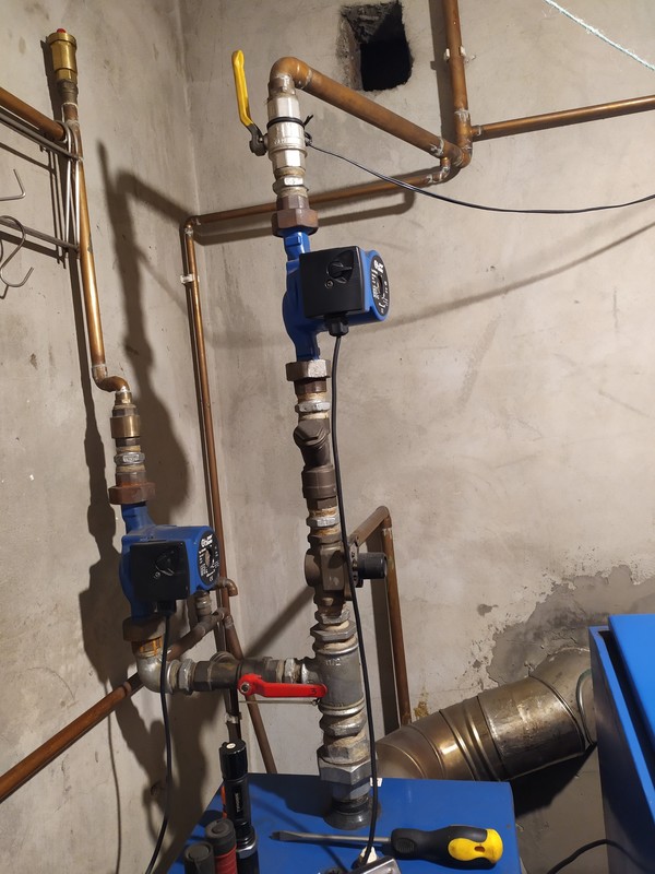

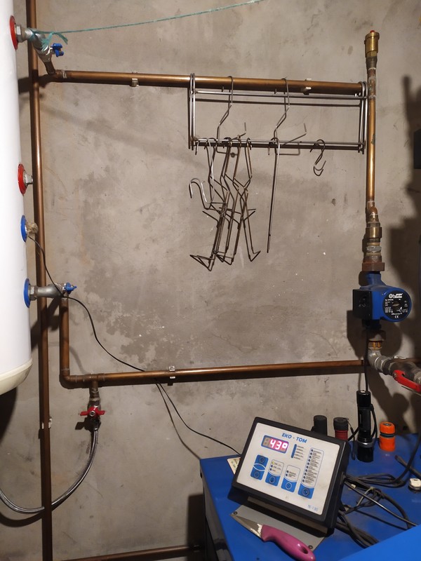

Witam. Instalacja c.o. i c.w.u. w układzie otwartym, kocioł na ekogroszek. Mam problem z odpowietrzeniem instalacji c.o. po dolaniu wody do układu przed sezonem grzewczym. Ciągle zapowietrzają się kaloryfery na piętrze i słychać bulgotanie w zbiorniku c.w.u. Czy odpowietrznik automatyczny powinien być odkręcony czy zakręcony przy odpowietrzaniu kaloryferów i pomp? Odpowietrzanie robię na wyłączonym piecu. Jeśli piec pracuje i pompa c.o. działa, to po jej wyłączeniu się odpowietrznik automatyczny syczy nawet do ok. 30 sekund. Nawet jak już kaloryfery odpowietrzę, to i tak odpowietrznik w kotłowni syczy, gdy pompa c.o. się wyłączy. Dodatkowo, od jakiegoś już czasu doszedł problem z grzaniem kaloryfera w łazience, grzeje tylko górna jego część, ma on zamontowany automatyczny odpowietrznik, więc teoretycznie nie jest zapowietrzony. W innych kaloryferach są odpowietrzniki ręczne.
Załączam schemat instalacji z prośbą o pomoc w rozwiązaniu problemu.
Amatorsko interesuje się instalacjami co, ale co da się zauważyć to masz źle wpięte naczynie, na drodze do niego nie może być żadnej armatury a u Ciebie jest pompa, czyli układ niebezpieczny nie zgodny z przepisami, dalej nie masz też ochrony powrotu dla kotła oraz na schemacie żadnych zaworów zwrotnych za pompami, generalnie układ do przeróbki
Zawory nie są zaznaczone na schemacie, załączam zdjęcie.
Fajna bomba, mam nadzieję że ją przerobisz na bezpieczną i prawidłowa
Zaw 3-D jest w funkcji mieszania a nie rozdzielania!
Ok. Nie znam się na tych zaworach, jestem babą. Być może źle sporządziłam schemat. Niestety pewnych rzeczy nie widać pod posadzkami, a nie mam już kogo się dopytać jak była zrobiona instalacja. Widziało  ją kilku instalatorów i żaden nie powiedział że to "bomba". Trochę mnie to przeraża. Najgorsze, że to funkcjonuje od ponad 12 lat.
Montaż zaworu 3-D wynika z foto, więc blędu w rys nie ma.
Natomiast "bomba" wynika ze źle podłączonego naczynia na strychu, czy gdzie tam ono jest.
Z kotła do naczynia musi iść wprost osobna rura 1", bez żadnych zaworów, pomp czy innej armatury,
A w tej instalacji jest i zaw 3-D, pompa, zaw kulowy odcinający .
Prawidłowe podłączenie naczynia spowoduje samoczynne odpowietrzanie instalacji co obecnie jest twoim problemem.
