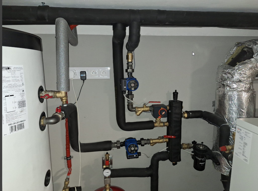

Hej,
Od niedawna mam nowy kocioł Lazar SmartFire 17KW.
Instalacja 2 obiegowa ze sprzęgłem:
- Obieg grzejnikowy ( 2 kondygnacje)
- Obieg CWU.
Kocił stosunkowo wolno nagrzewa instalację Grzejnikową.
W przypadku gdy załączy się grzanie CWU to wyjście ze sprzęgła ma temperaturę dokładnie taką jak do sprzęgła na wejściu. Ogrzewanie CWU zbiornika 300l to dosłownie chwila. Tu nie mam się do czego przyczepić.
W przypadku grzania CO mimo temperatury zasilającej sprzęgło ponad 60 stopni na wyjściu mam około 40-45 ( przed mieszaczem). Temperatura rośnie bardzo powoli.
Na logikę według mnie jeśli mieszacz jest w 100% otwarty to powinna być kierowana woda maksymalnie gorąca dokładnie o takiej temperaturze jak dochodzi z kotła do sprzęgła.
Co może być takim stanem rzeczy??
Będę wdzięczny za komentarze bardziej doświadczonych kolegów.
Poniżej załączam zdjęcia instalacji:
image.thumb.png.4aea9bdeebc23f4fe07b8976d3cba0ac.pngimage.png.8ede5207539c744425345c8270997a6f.pngimage.png.de4fe680a044ef0a297d13437511f213.pngimage.thumb.png.3cc59a811be29994467b54c418f6abb2.pngimage.thumb.png.415bdc5384ff80c2c6f5ed11037cccbd.png
A dobrze masz ustawione zawierało w zaworze 3D?Jeżeli zawór jest połowicznie otwarty to powinno być w połowie pomiędzy króćcami:wyjście ze sprzęgła do zaworu a króćcem podwieszania(innymi słowy nie od strony pompy)Tak na marginesie,nie wolno montować pomp tak jak ta ładująca zasobnik

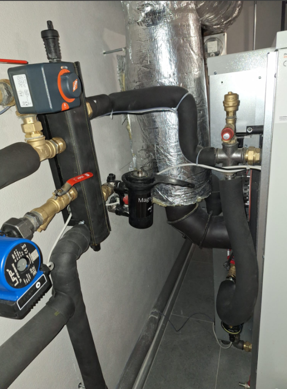

Przeplyw (w sprzegle) po stronie CO jest duzo wiekszy niz po stronie kotla.
Podnies wydajnosc pompy obiegu kotla.
Czy kociol pracuje z max. moca?
Siłownik 3d w tej pozycji jak na załączonym zdjęciu jest zamknięty.
Przekręć pokrętłem w prawo na trybie ręcznym i sprawdź, jak otwarty to trzeba przestawić kable w siłowniku bo kręci odwrotnie.

@Uzytkownik2  @lenas1 Siłownik jest ustawiony w stosunku do zaworu poprawnie na znaki. Od tego zacząłem weryfikacje.
Moment robienia zdjecia przypadł na wyłaczonym CO stąd taka pozycja siłownika.
Manualnie bez silownika też przekrecałem go w pozycji otwartej, mimo to temperatura międ,y sprzęgłem a kotłem jest niższa niż tmp. dochodząca z kotła do sprzęgła.
 Czy możliwe jest aby przez sprzegło pompa CO zasysała wodę z powrotu CO przez sprzęgło w wiekszym stopniu niż goracą wodę dochodzą do sprzegła??
@PioBin ten kierunek moze być poprawny.
Obecnie pompa kotłowa ma niemal identtczną wydajność jak CO. Obie pracują na najwyzszym biegu. Prędkość została ustawiona przez instalatora ( pewnie na sztukę).
To zmniejsz bieg na CWU, może to pomoże, ale tak myślę, że instalator z tym sprzęgłem przekombiował.
I zmniejsz bieg na pompie kotłowej.
@PioBin Pompa kotłowa pracuje z maksymalną mocą.
Spróbuje obniżyć moc pompy CO ( obieg grzejnikowy).

Jaka jest roznica temp. na kotle miedzy zasilaniem i powrotem z kotla i jaka jest moc pracujacego kotla?
Kocioł pracuje najczęściej z mocą 100%.
Różnica temperatur w momencie gdy silownik jest otwarty na sprzęgle
Zasilanie 62
Powrót 45

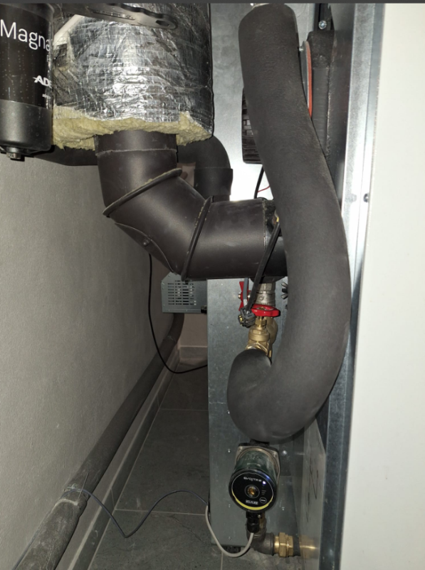

Jakie zadanie ma pełnić ten ZZ za pompą od grzejników?
co to za czwórnik na wyjściu z kotła, do czego ta rura wygięta co idzie w dół od tego stalowego ocynkowanego( 😕 ) czwórnika?
Ta rurka co idzie w dół do powrotu,to jest fabrycznie ,te kotły tak mają .
Jest tam jeszcze zawór dławiący.
