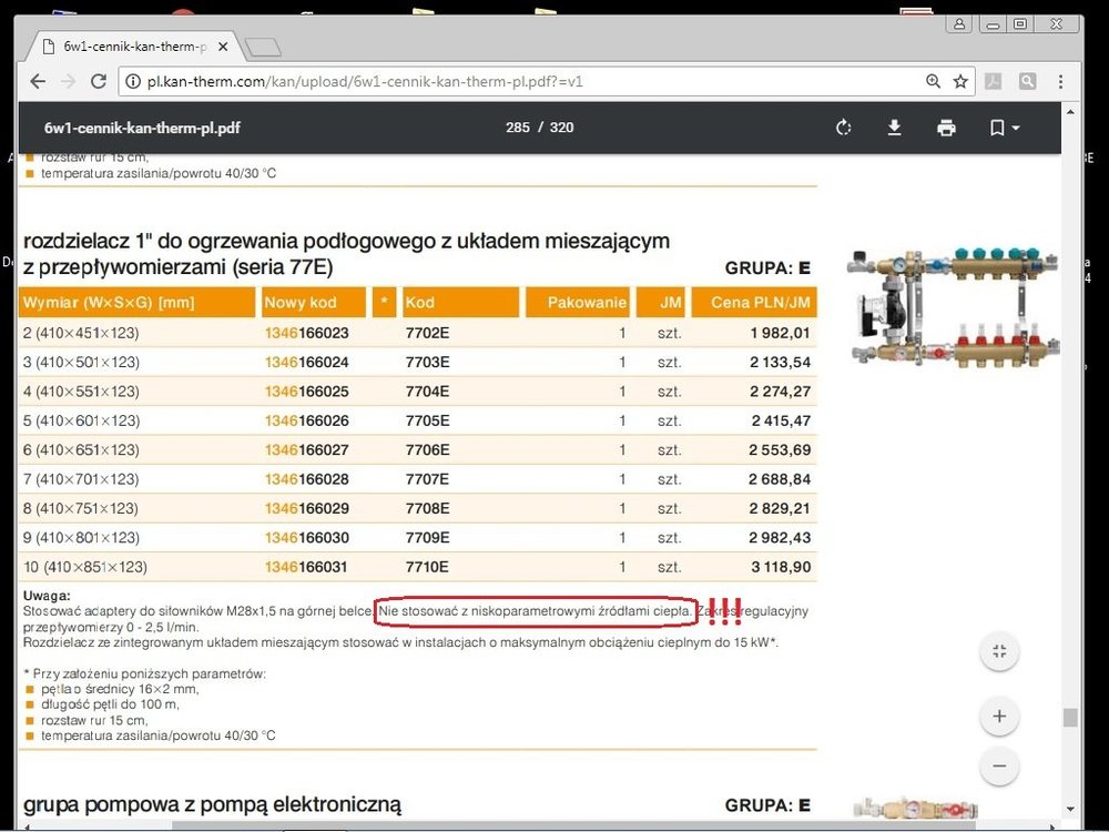

Chciałabym się Was poradzić w związku z wodnym ogrzewaniem podłogowym w połączeniu z kotłem gazowym które chcemy wraz z mężem wykonać samodzielnie oczywiście do momentu aż stwierdzimy, że jednak fachowiec będzie potrzebny. W związku, że mieszkamy w Niemczech usługa montażu ogrzewania równa się wybudowaniu domu w stanie surowym dlatego chcemy spróbować sami choć nie mamy o tym żadnego pojęcia. Oczywiście zanim wylejemy posadzki anhydrytowe wezwiemy hydraulika aby to sprawdził aż tak pewni siebie nie jesteśmy. Może kilka informacji o domu... wybudowany w 1970 roku bez ocieplenia na pełnym podpiwniczeniu. Okna będą wymieniane na nowe,  poddasze oraz dach będą ocieplane oraz będziemy montować wentylację z rekuperacją ale w sumie to taką wewnątrzścienną czyli w sumie to żadna rekuperacja (HRU-WALL 150-60) nie będziemy wszystkiego pruć aby zrobić właściwą rekuperację a ze względu na to iż w budynku w sumie są 2 kratki wentylacyjne lepsze to niż nic, chcemy dać dwie na dół i dwie do góry poza tym w łazience i toalecie wentylacja wywiewna :-) Dom ma dwie kondygnacje... bo piwnica się nie liczy prawda? Parter i piętro razem 120m2. Na dole 60m2 - korytarz 10 / skrytka 3 / toaleta 5 / kuchnia 15 / salon 27. Piętro także 60m2 - sypialnia 17 / sypialnia 17 / garderoba 10 / łazienka 6 / korytarz 10 budynek będzie w przyszłości tak za rok lub dwa lata docieplany z zewnątrz na razie chcemy skupić się na środku. Ogrzewanie ma być na całości domu ale w piwnicy dobrze byłoby aby znalazł się jeden grzejnik w sumie to on już tam jest, no a z łazienką to sama nie wiem dawać czy nie dawać... Wszystkie posadzki będą wyłożone terakotą.
Materiały które chcemy użyć do ogrzewania:
  • Viessmann Vitodens 222-F 26,0 kW z zasobnikiem 130 lub 100 nie sprawdzaliśmy twardości wody w budynku więc albo z wężownicą albo warstwowo, miejsca na tę "lodówkę" mamy w piwnicy wystarczająco, wiem, że wielu z Was krytykuje Viessmanna ale myślę, że w Niemczech serwis działa troszkę lepiej choć faktami potwierdzić nie mogę ;-) Oczywiście kocioł będziemy sprowadzać z Polski a to, że jest on już gotowy tzn. z zasobnikiem jest dla nas dużym uproszczeniem za wiele nie ma do roboty przy podłączaniu.
  • Rura wielowarstwowa KAN PE-RT/Al/PE-RT 16x2,0
  • KNAUF Therm EXPERT FLOOR HEATING EPS 200 λ 33 3cm płyty systemowe (będzie nam prościej niż na klipsy)
  • Ocieplenie styropianem 5cm i folia polietynelowa
  •  Rozdzielacz KAN 5-obiegowy na profilu 1'' do ogrzewania podłogowego z pompą elektroniczną WILO i przepływomierzami 7705E no i właśnie mam dylemat czy dawać dwa rozdzielacze na parter i piętro czy jeden 10 obiegowy na parterze. Chciałabym podłączyć to niego sterownik Tech-8 wraz z tymi wszystkimi modułami regulatorami siłownikami i tak dalej i gdyby były dwa rozdzielacze to rozumiem, że musiałyby być dwa sterowniki i wszystko podwójnie. Oczywiście jeżeli miałoby to być lepsze rozwiązanie to nie widzę problemu budżet na ogrzewanie mamy spory ;-)

To wszystko nie jest takie proste bo należy zwrócić uwagę na mnóstwo elementów które decydują o poprawnym wykonaniu instalacji(m.in.system powietrzno-spalinowy czy przez ścianę czy przez komin,odprowadzenie kondensatu,średnice rur do rozdzielaczy,dylatacje itd...)Już zaczynacie popełniać pierwsze błędy)Wymieniony rozdzielacz nie nadaje się do kotła kondensacyjnego(załącznik) Być może poszłoby bezpośrednio z kotła bo domek nie jest duży ale to wymaga obliczeń(czy pompa kotłowa wydoli)wtedy tylko rozdzielacze z rotametrami po jednym na każdą kondygnację.Pojedyncze grzejniki zawsze stanowią problem gdy cały dom w podłogówce wtedy nie opłaca się robić dodatkowego obiegu grzejnikowego(wysokotemperaturowego) bo to znacznie podwyższa koszty.Wykonałem kilka projektów i jeszcze mi się nie zdarzyło aby sama podłogówka  była w   stanie dogrzać łazienkę,zawsze jest deficyt i to spory, dlatego też trzeba zainstalować w niej dodatkowy grzejnik z grzałką.Gdyby jednak grzejniki były konieczne(łazienka,piwnica) a koszty nie grały roli to wtedy +sprzęgło,dwie pompy,zawór miesz.3D,moduł mieszacza (w Wolfie tzw.MM),zawory,filtry pewnie dodatkowo jakieś 3tyś zł
Polecam kocioł Wolfa też niemiecki produkt więc nie będzie problemu z serwisem.
Długości pętli do 100m(z komunikacją)nie ma takiego budynku aby wszystkie pętle były  podobnej długości to jest niemożliwe) jedynie w danym pomieszczeniu jeżeli występuje więcej niż jedna pętla powinny być podobnej długości ale i tak należy wykonać projekt OP poprzedzony projektem OZC który określi straty ciepła dla poszczególnych pomieszczeń bo od tego zależy rozstaw rur.Nie jestem zwolennikiem sterowania przy pomocy siłowników na rozdzielaczach.Oczywiście jeżeli chodzi o wylewkę anhydrytową to już nie zrobicie tego we własnym zakresie to już musi firma

No to jaki ten rozdzielacz mnie chodziło o to aby był skompletowany gotowy do podłączenia ale chyba się nie da...?

Ktoś konkretnie musi mi powiedzieć co kupić aby skompletować wszystko, widzisz te rozdzielacze to wielka pomyłka i już byłaby wtopa. Tyle ile potrafimy zrobimy sami a do podłączenia pieca itp. będziemy wzywać fachowca. Czy jak zrobimy projekt to doradzą mi jakie rozdzielacze sterowniki itd...??? Już najchętniej zamawiałabym wszystko, na razie mamy wąż płyty systemowe więc zrobimy wszystko tylko zostanie nam podłączenie do rozdzielaczy i piec (jeszcze nie wiem co z grzejnikami dawać czy nie) ale skoro miałby to być ok 3 tys więcej aby były one podłączone pod piec to wydaje mi się, że warto.
