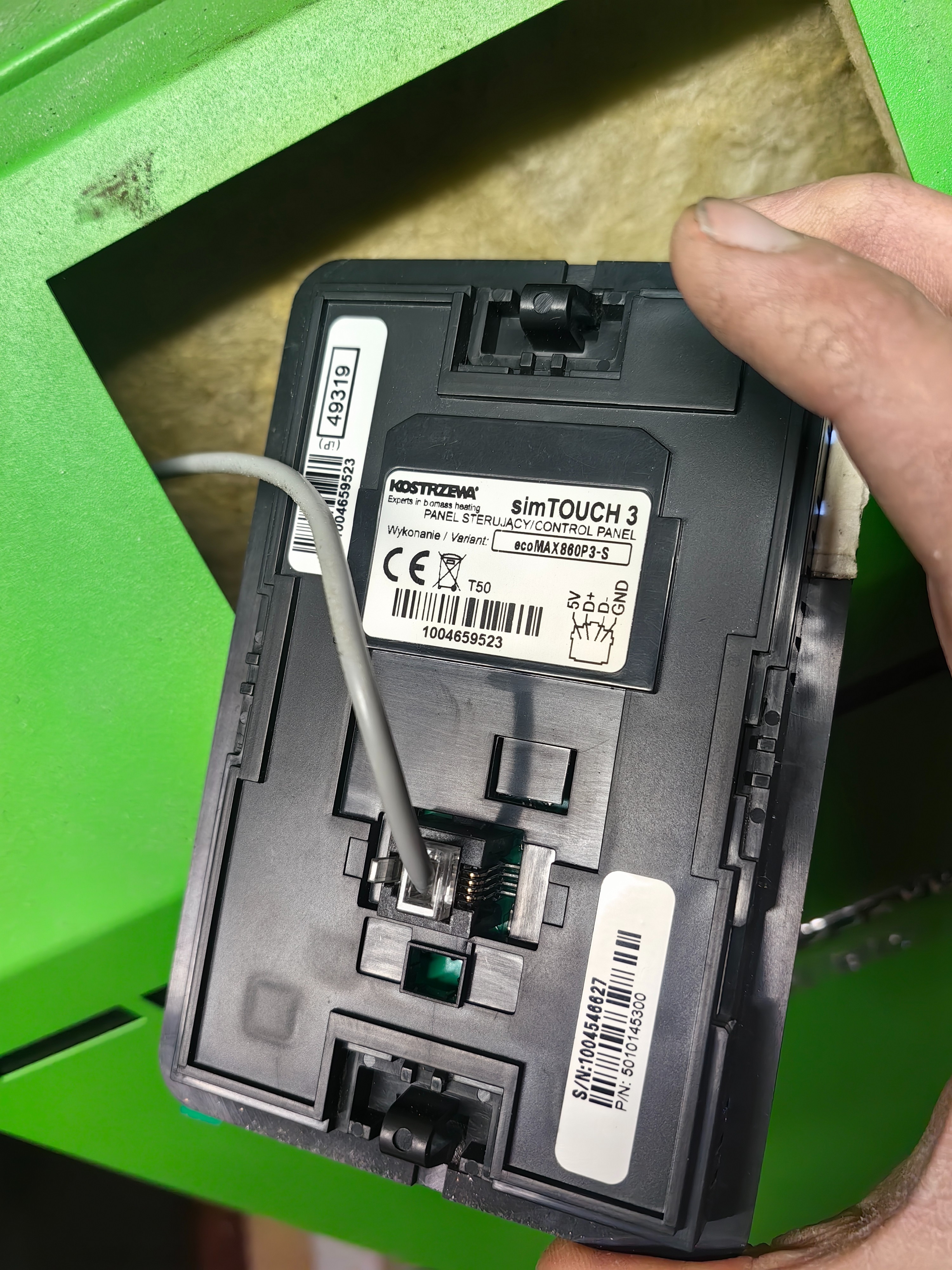

Witam, czy ktoś ma kod lub wiedzę, jak rozszerzyć ustawienia pompy w ww. kotle o system sterowania? Mam problem z tym, że kocioł i pompa wyłączają się po osiągnięciu temperatury bufora, uniemożliwiając spadek temperatury w kotle, a następnie wzrastając do 100 stopni Celsjusza. Brakuje mi kilku ustawień i nie mogę przełączyć pompy kotła na pompę obiegową. Czy ktoś ma kod lub wiedzę, jak to włączyć? Pozdrawiam
Rozwiązane przez 600
Ale to chyba normalne przy kotle peletowym , u mnie tak jest ,po naładowaniu bufora kocioł się wygasza i jak się wygasi pompa stop bo po co by miała chodzić bufor studzić ? tylko że u mnie na kotle temperatura już nie wzrasta , co prawda przydał by ci się taki wybieg pompy żebyś mógł ustawić czas wyłączenia pompy po wygaszeniu kotła ale niestety w sterowniku chyba nie masz .
Do jakiej temperatury ładujesz bufor? i jakiej pojemności jest ?
proponuje zwiększyć moc pompy by nadążała oddawać ciepło do bufora , jak masz nadzór to ustaw tak by kocioł po nagrzaniu bufora nie wygaszał się od razu tylko wpadł w ten tryb i pochodził sobie chwilę  co pozwoli pompie oddać ciepło do bufora i ochłodzić kocioł .
Próbowałem już różnych temperatur bufora. Nie ma znaczenia, czy podgrzeję go do 60, czy 75 stopni. Na przykład, kocioł ma temperaturę 70 stopni, gdy go wyłączam, a gdy tylko kocioł się wyłączy, pompa również się wyłącza, a następnie temperatura wzrasta równomiernie do 100 stopni i czasami utrzymuje się na tym poziomie przez kilka godzin, o ile 1000-litrowy zbiornik buforowy jest ciepły. Włączyłem pompę, aby kontynuowała pracę po wyłączeniu kotła, ale to nie działa. Jak dotąd zauważyłem tylko raz, że gdy kocioł się wyłącza i pompa się wyłącza, jeśli po prostu zmienię typ pompy w ustawieniach, pompa włącza się na chwilę, ale tylko wtedy, gdy zrobię to ręcznie; w przeciwnym razie nic się nie dzieje. W internetcie niby pisze, ze te sterowniki maja wszytskie funkcje, tylko ze poprostu sa zablokowane a nie usuniete do porownania innych sterownikow
Tak jak pisze Kordjano ustaw nadzór nad 5-10 minut. Po zakończeniu ładowania bufora kocioł przejdzie w nadzór nad określony czas i temperatura powinna spadać w tym czasie
Ok to sproboje to. Dziekuje

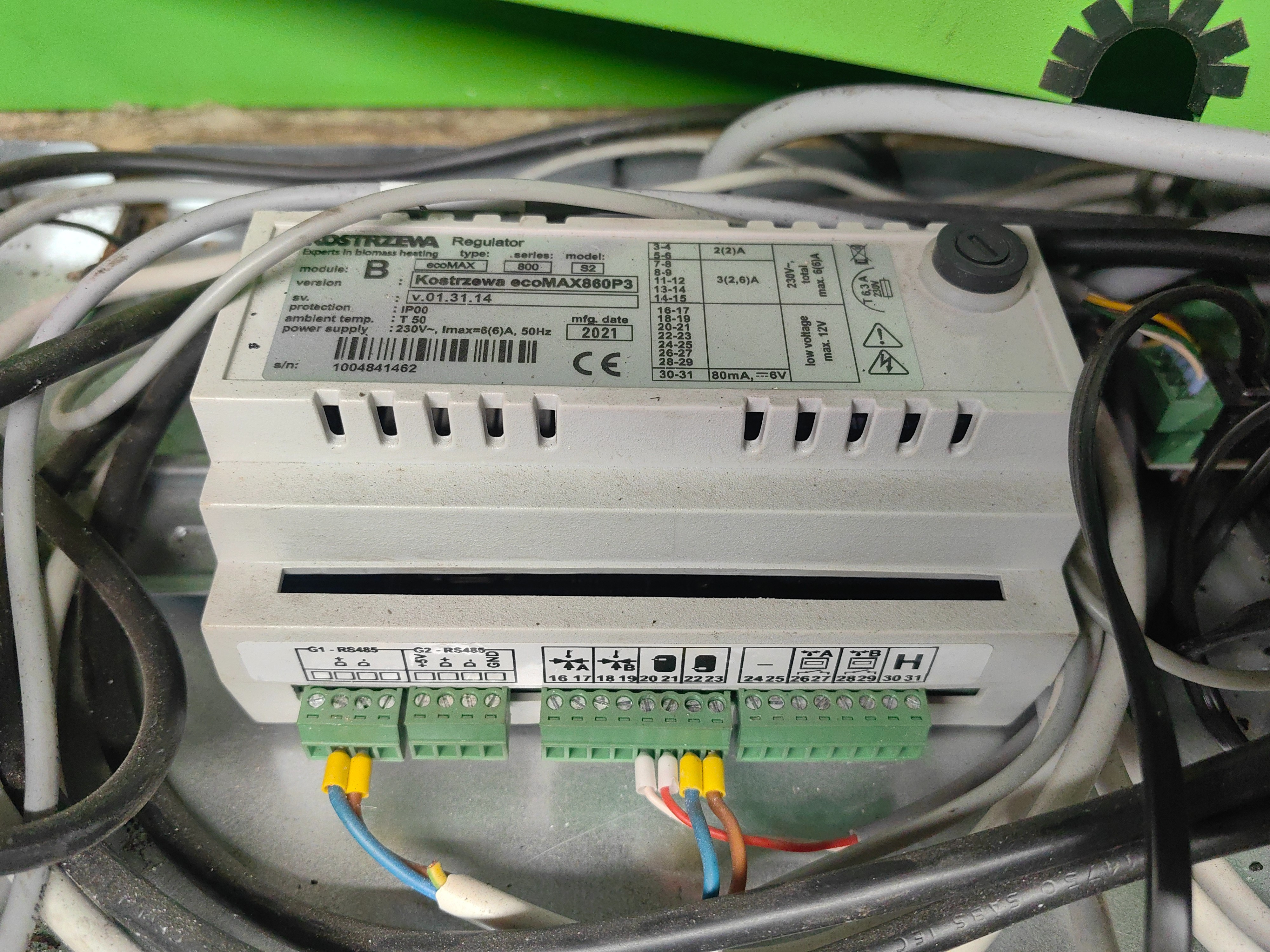

 A jeszcze inne pytanie. Jest mozliwe w kombinacji modul B i mojim sterowikiem, aby podlaczyc zawor 3d na grzejniki i sterowac temperature piecem?
Do końca nie wiem o co Koledze chodzi bo nie jasno piszesz  , ale zawór 3 d by się przydał ,tym bardziej jak masz bufor .

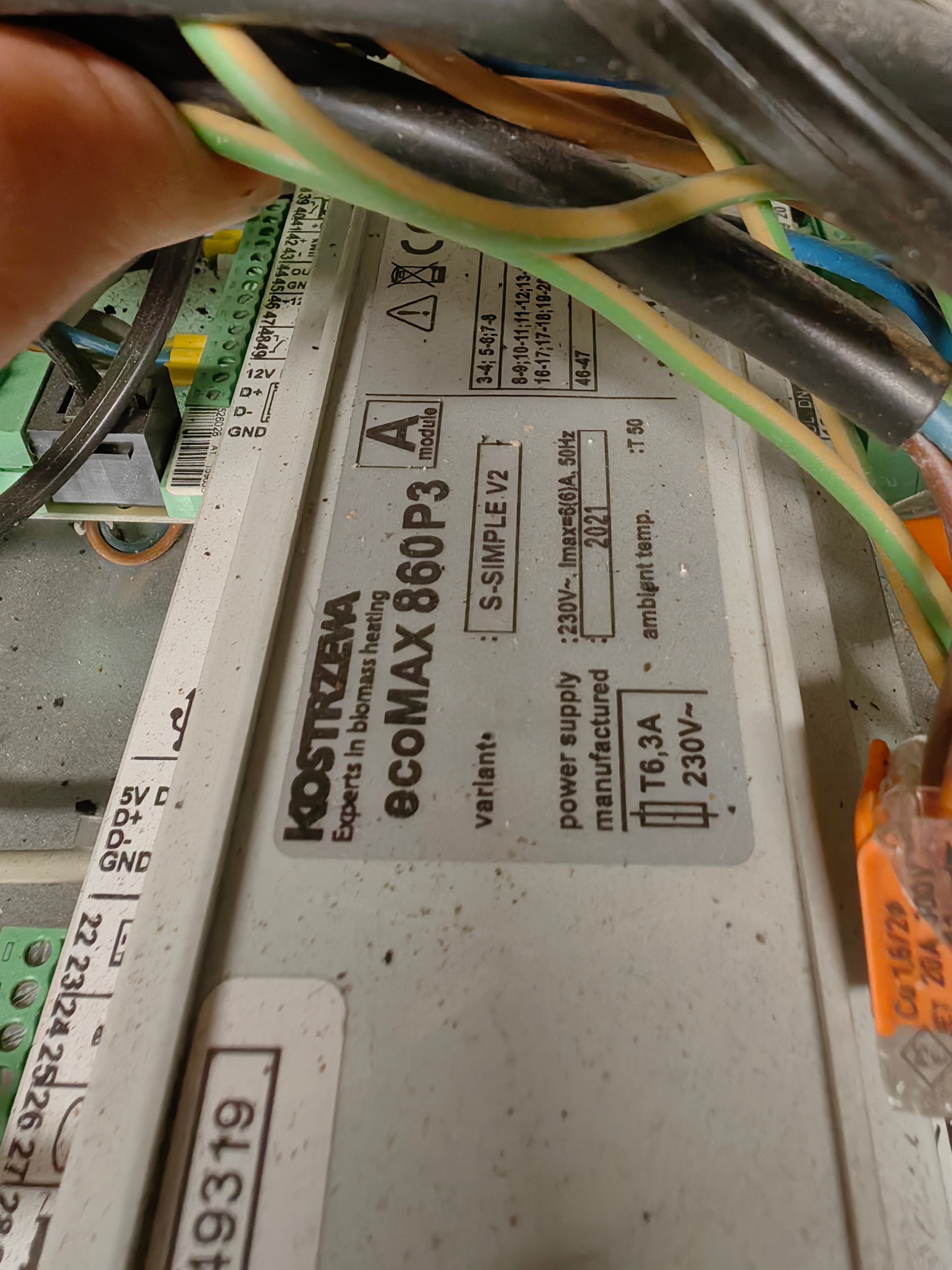

Mam podłączony 3d za buforem, którym obecnie można sterować ręcznie, czyli bez czujnika temperatury. Oznacza to, że nie mogę prawidłowo regulować temperatury w grzejnikach. Chciałbym sterować mieszaczem elektronicznie. Mam możliwość zakupu modułu sterującego, który łączy się i steruje bezpośrednio z kotłem, lub skorzystania z zewnętrznego modułu sterującego. Nie wiem jednak, który wybrać, ponieważ nie wiem, czy ecomax860p3-s to potrafi. Chciałbym ustawić wartość np. 55 stopni temperatury przepływu, nawet jeśli temperatura zbiornika buforowego lub kotła będzie wynosić ponad 70 stopni.
Jeśli sterownik nie ma obsługi mieszacza musisz dokupić moduł B. Podłączasz siłownik  mieszacza i  czujnik temperatury mieszacza do sterownika, ustawiasz żądaną temp I samo kręci zaworem.
Modul B mam dokupiony, bo steruje bufor nim. A pod jaki numer go sie wtedy podlacza i musze wybrac na 24v albo 230v? Firma esbe ma dwie wersje
Edytowane przez Pick
Kup czujnik mieszacza i tyle , no i siłownik jak nie masz , przecież sterownik obsługuje mieszacz i to chyba nie jeden .
Jak chcesz sterować mieszaczem pogodowo to czujnik temperatury zewnętrznej jeszcze potrzebny .
Sam mam moduł B dokupiony do obsługi bufora , mam czujnik zewnętrzny , mam termostat pokojowy eco ster 200 i można tym sterować grzać jak tylko komu pasuje .

Witam i jeszcze raz dziękuję za pomoc. Po podłączeniu czujnika ct4 funkcja mieszacza została aktywowana. Teraz podłączyłem również czujnik temperatury zewnętrznej i próbowałem sterować mieszaczem, ale nie działa to dobrze. Nie mogę go poprawnie uruchomić w moich ustawieniach. Jeśli ustawię ecoster jako termostat dla mieszacza, sterowanie pogodowe nie działa, pozostaje stale na maksymalnej temperaturze, a jeśli wyłączę termostat w ustawieniach serwisowych, mieszacz nie zamyka się, gdy ecoster wyświetla komunikat o osiągnięciu temperatury i pozostaje cały czas otwarty. Jestem również zaskoczony, że mam cztery różne opcje konfiguracji i wszystko jest mylące i niejasne. W standardowych ustawieniach ogrzewania i mieszacza, a także w ustawieniach serwisowych. Mogę wybierać i zmieniać coś wszędzie, a potem zmieniają się pewne liczby lub funkcje i nie mam pojęcia, dlaczego. Instrukcja obsługi jest również trudna do zrozumienia.
Zobacz kody serwisowe: 9999 4096 5096 i 1410. Bo ten 0000 jest tylko dla użytkownika żeby sobie podstawowe opcje przestawił. I daj znać czy coś pomogło. Czasem trzeba ustawić coś w serwisowych żeby były widoczne w użytkownika ustawieniach.
Kody nie działają. Widzę ustawienia, ale nie wiem, jak poprawnie ustawić mieszacz z czujnikiem pogodowym i gdzie wybrać ecoster jako termostat. Mam podpozycje ogrzewanie i mieszacz 1 w ustawieniach normalnych, gdzie mogę włączać i wyłączać każdy z nich oraz ustawić krzywą grzewczą. W ustawieniach serwisowych z 1948 mogę wybrać termostat dla obiegu grzewczego i mieszacza, ale nie wiem, gdzie to zrobić poprawnie. Ustawiłem teraz 21 stopni w mieszaczu, a na ecosterze jest napisane 21,5 (to jest temperatura zadana, a nie 21) i ustawiłem histerezę na 0. Kiedy ustawiłem tryb wentylacji na ecoster na 10 minut, gdy kocioł był włączony, został on wyłączony, mimo że zbiornik buforowy był zimny. W ustawieniach użytkownika mam włączony obieg grzewczy i wyłączoną regulację pogodową, a w ustawieniach mieszacza mam włączony i regulację pogodową. W ustawieniach serwisowych mam wyłączony termostat obiegu grzewczego i termostat mieszacza. Czy to prawda? W ustawieniach mieszacza wykryto pompę, a termostat pokojowy w pomieszczeniu jest pokazany na włączoną mimo nie jest ustawiony jako termostat w ustawieniach

musisz sie zdecydować, albo rybki, albo akwarium czyli albo pogodowe albo termostat
Sam doszedłem do ustawien. Ogrzewa do ustawionej temperatury w Ecosterze i reguluje temperaturę zasilania w zależności od pogody. Pompa ciepła pracuje nieprzerwanie. Po osiągnięciu temperatury docelowej, system dostosowuje temperaturę zasilania do ustawionego minimum, a następnie wraca do temperatury docelowej, gdy temperatura spada. W ten sposób mam stałą temperaturę 21,5°C w ciągu dnia i obniża ją do 20,5°C w nocy.
