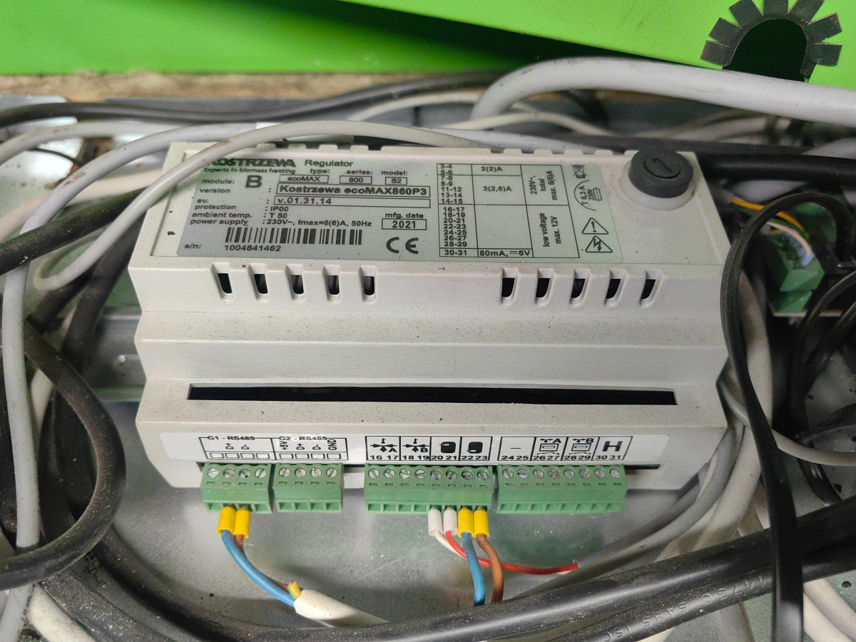

Modul B mam dokupiony, bo steruje bufor nim. A pod jaki numer go sie wtedy podlacza i musze wybrac na 24v albo 230v? Firma esbe ma dwie wersje

Mam podłączony 3d za buforem, którym obecnie można sterować ręcznie, czyli bez czujnika temperatury. Oznacza to, że nie mogę prawidłowo regulować temperatury w grzejnikach. Chciałbym sterować mieszaczem elektronicznie. Mam możliwość zakupu modułu sterującego, który łączy się i steruje bezpośrednio z kotłem, lub skorzystania z zewnętrznego modułu sterującego. Nie wiem jednak, który wybrać, ponieważ nie wiem, czy ecomax860p3-s to potrafi. Chciałbym ustawić wartość np. 55 stopni temperatury przepływu, nawet jeśli temperatura zbiornika buforowego lub kotła będzie wynosić ponad 70 stopni.

A jeszcze inne pytanie. Jest mozliwe w kombinacji modul B i mojim sterowikiem, aby podlaczyc zawor 3d na grzejniki i sterowac temperature piecem?

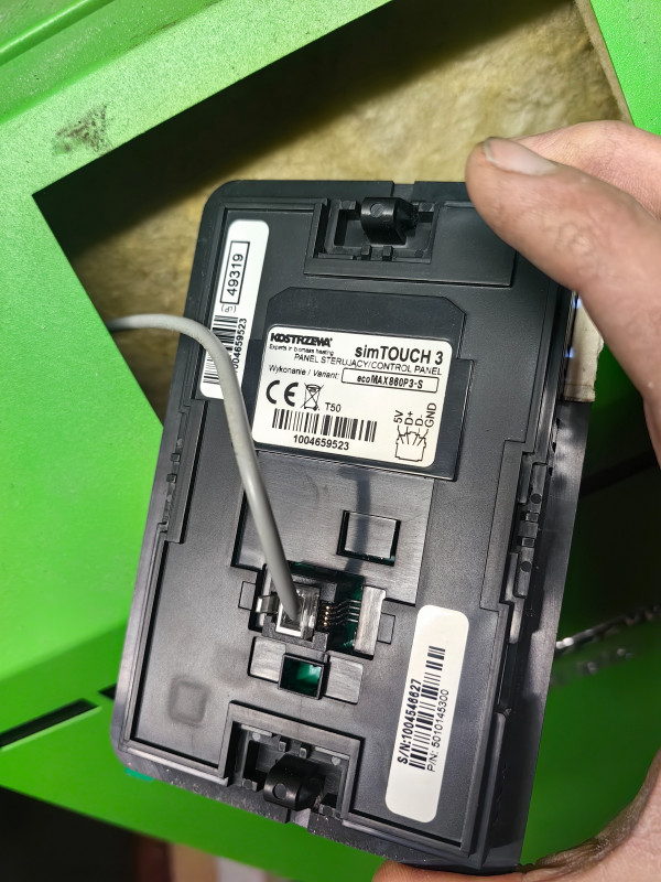

Witam, czy ktoś ma kod lub wiedzę, jak rozszerzyć ustawienia pompy w ww. kotle o system sterowania? Mam problem z tym, że kocioł i pompa wyłączają się po osiągnięciu temperatury bufora, uniemożliwiając spadek temperatury w kotle, a następnie wzrastając do 100 stopni Celsjusza. Brakuje mi kilku ustawień i nie mogę przełączyć pompy kotła na pompę obiegową. Czy ktoś ma kod lub wiedzę, jak to włączyć? Pozdrawiam
