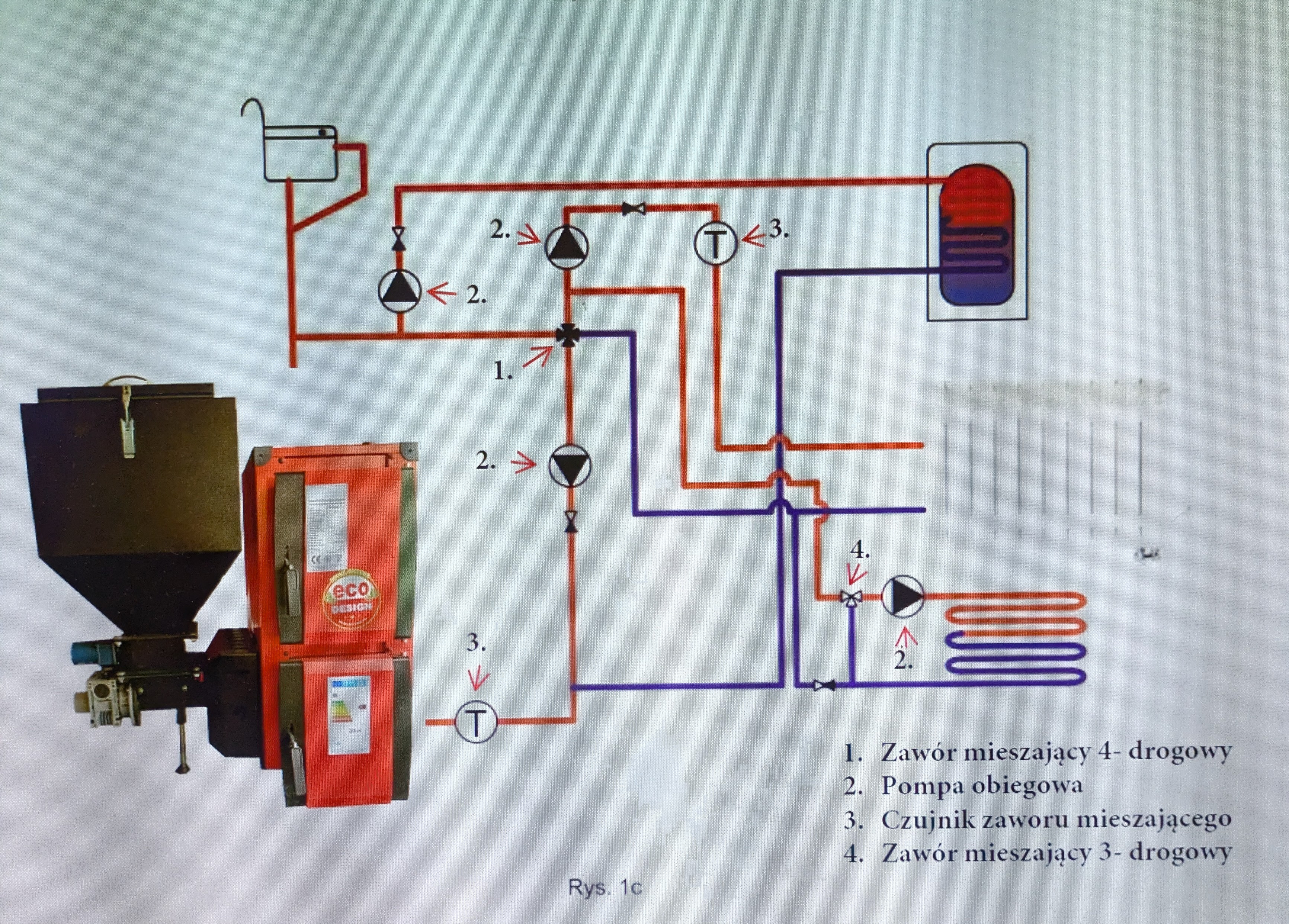

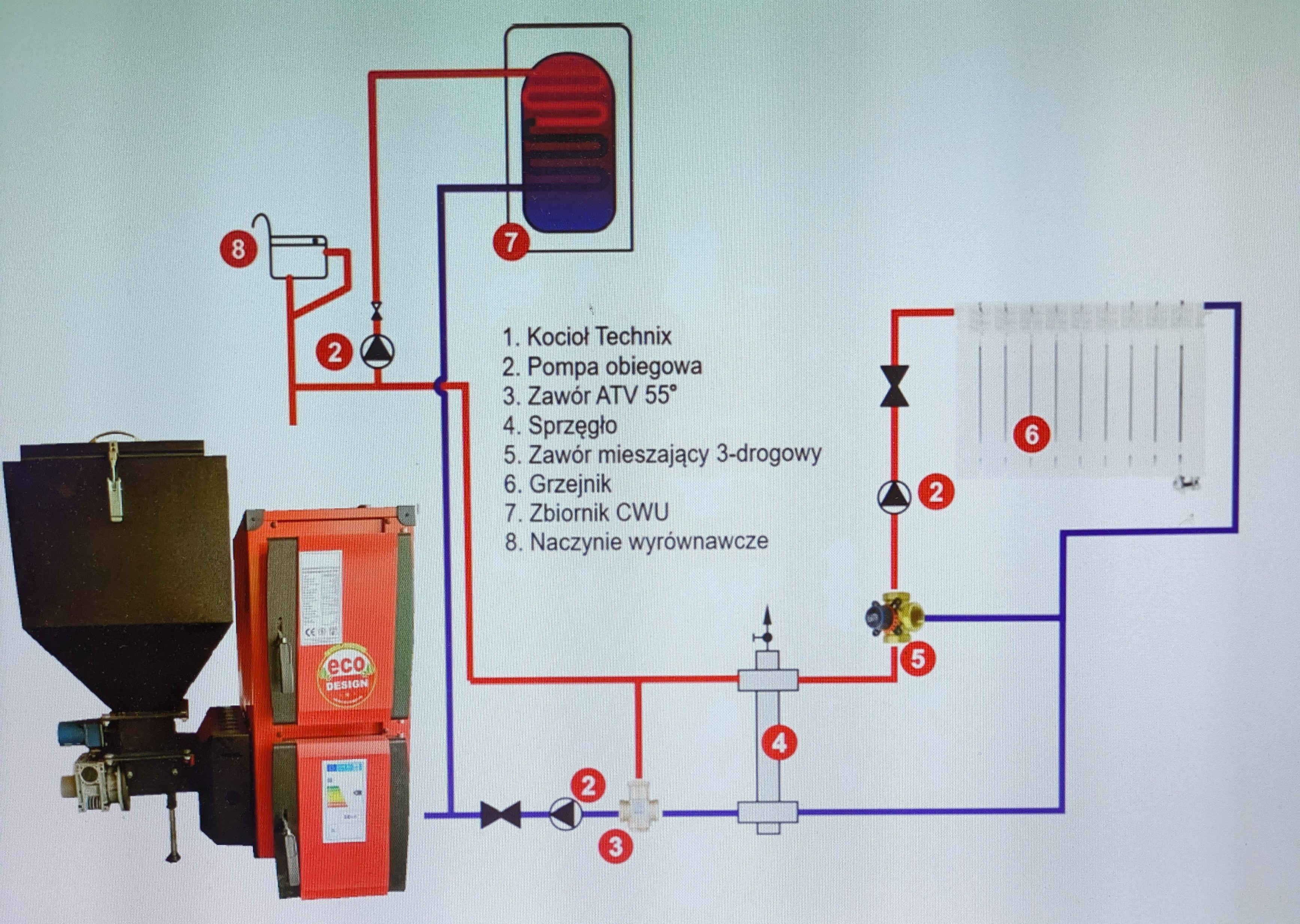

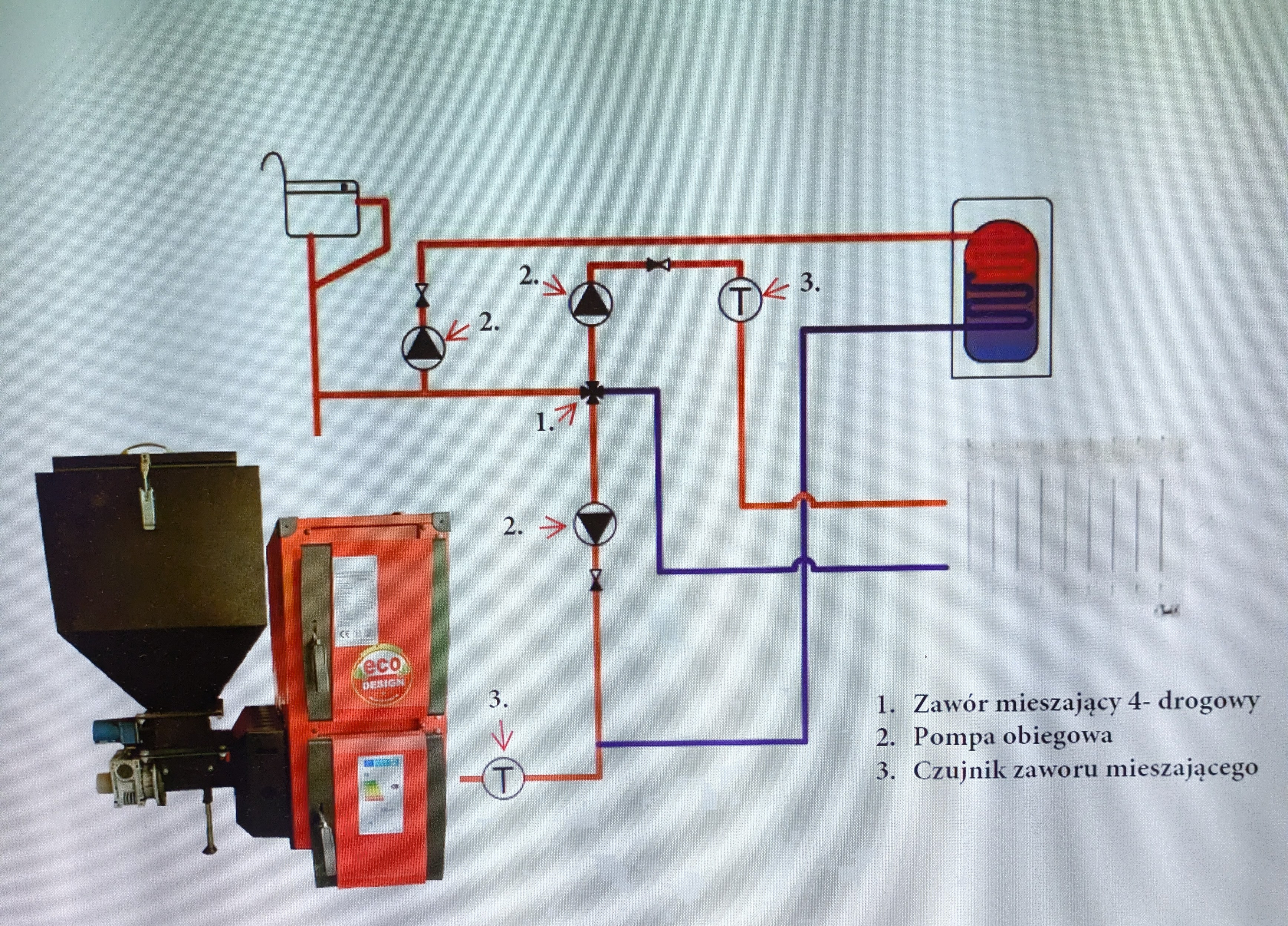

Przykładowe uproszczone schematy
* 4d i tylko grzejniki
* 4d grzejniki i podłogowe 3d
* Sprzęgło, ATV i 3dPXL_20250506_110738901.thumb.jpg.f39a7941695294d76c7d529d3fb6cb58.jpgPXL_20250506_110807650.thumb.jpg.121eccd86a12b42dc0c000226f6ecc63.jpgPXL_20250506_110714425.thumb.jpg.738e0da5204f6eba2a3c914bf277ef16.jpg
