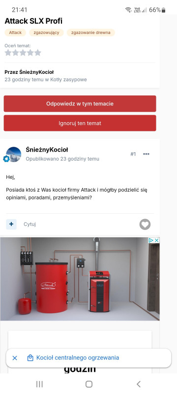

Od dłuższego czasu, ta reklama  wyskakiwała na forum i wreszcie ktoś kupił 😀 tylko nie tam, gdzie powinien 😜
Edytowane przez szpenio
@szpenio Tak działa profilowanie. I trudno, aby w temacie o SLX wyświetlały się reklamy maści na porost zębów.
