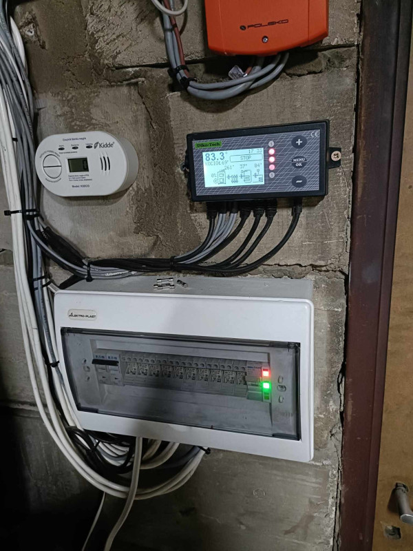

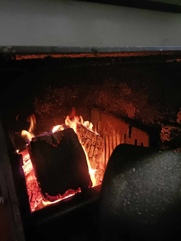

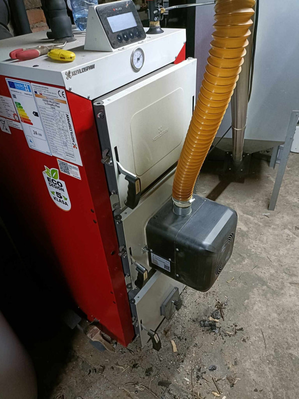

kosmoski Opublikowano 17 Marca 2025 #1 Opublikowano 17 Marca 2025 Witam! Posiadam taki kotlarski twór, kocioł niby zgazowujący drewno z palnikiem w drzwiach zasypowych. Kupiłem go z myślą o paleniu drewnem w okresach przejściowych czy nawet zimą jak będę miał chwile i będę w domu. Drewnem zacząłem palić dopiero w tym sezonie. Kocioł ma mufe na miarkownik ciągu oraz jest opcja palenia z wentylatorem z palnika. Aktualnie pale i na miarkowniku ciągu i ustawiam lekki nadmuch z wentylatora żeby nie zarósł palnik sadzą. Szczerze, średnio mi się podoba palenie w ten sposób. Jest bardzo duża bezwładność, przy 80 stopniach nadmuch się wyłączy, klapka się zamknie przy 83, potem zanim spadnie temperatura i otworzy klapkę to woda spada na 75 czy nawet 70 stopni. Jako, że fabryczny sterownik ma wadę i w trybie ruszt po 2 wyłączeniach pomp (jak się nie dołoży do kotła i temperatura spadnie poniżej załączenia pompy) Dołożyłem jedną tuleje zanurzeniową w bocznym wyjściu kotła i dołożyłem sterownik który został mi z śmieciucha. Bo nie ufam temu fabrycznemu sterownikowi a producent umywa ręce (2 razy akurat na moich oczach się nie włączyła pompa ładująca). Sygnały wysterowałem przez przekaźniki, aktualnie jedyna funkcja tego sterownika to załączanie pompy ładującej. Sterownik ma dodatkowo czujnik temperatury spalin i może pracować w PID, w zależności od temperatury na kotle wentylator by zwalniał, dodatkowo po przekroczeniu określonej temperatury spalin też wentylator podobno zwalnia. Zastanawiam się czy nie dołożyć wentylatora żeby wykorzystać potencjał tego sterownika. Pytanie czy warto? Gdzie zamontować ten wentylator? Kocioł z rusztem wodnym dolnego spalania. W drzwi zasypowe w miejsce aktualnego palnika? Czy w drzwi popielnika w miejsce klapki miarkownika ciągu? Generalnie tak czy siak chce na przyszły sezon zdemontować palnik bo dużo mniej drewna wchodzi do komory bo palnik wystaje zza drzwiczki 13 cm. Najlepiej to chyba by było palenie z wentylatorem wyciągowym i miarkownikiem, ale nie chce już inwestować kolejnego tysiąca na wyciągowy, już za dużo włożyłem w tą kotłownie. Druga sprawa zaworu ATV, założyłem esbe 60 stopni bo 70% sezonu pale peletem, przy paleniu drewnem na kotle staram się trzymać 75-80 stopni to temperatura powrotu jest max 63 stopnie, nie za duża delta temperatur? Woda powracająca na kocioł nie za zimna na zgazowanie? Wymienić wkładkę na wyższą temperature? Widziałem ze są 65 i 70 stopniowe, tylko co wtedy przy paleniu peletem? Proszę o jakieś rady lub krytykę moich pomysłów Pozdrawiam! Cytuj
nightwatch Opublikowano 18 Marca 2025 #2 Opublikowano 18 Marca 2025 Jeśli działa zadowalająco to bym zostawił w spokoju. Kocioł ma to gdzieś czy bezwładność duża czy mała albo delta taka czy owaka, jak się w ogóle to drewno pali w miarę czysto to chyba nie ma co ulepszać. Chcesz precyzyjne sterowanie to rób, ale na palniku peletowym. Cytuj
kosmoski Opublikowano 18 Marca 2025 Autor #3 Opublikowano 18 Marca 2025 (edytowane) W dniu 18.03.2025 o 08:22, nightwatch napisał(a): Jeśli działa zadowalająco to bym zostawił w spokoju. Kocioł ma to gdzieś czy bezwładność duża czy mała albo delta taka czy owaka, jak się w ogóle to drewno pali w miarę czysto to chyba nie ma co ulepszać. Chcesz precyzyjne sterowanie to rób, ale na palniku peletowym. No nie wiem czy masz do konca racje, jak jest duza bezwładność i dostaje wtedy mało tlenu i zanim klapa sie otworzy to sie to drewno kisi i kopci w tym kotle, druga sprawa duża delta to znowu wychładzanie rusztu bo jak trzymam 80 na kotle a woda powracająca ma max 63 stopnie to znowu wychładza palenisko. Nie jestem ekspertem bo dopiero zaczynam przygode z paleniem drewnem. Wypala się w miare czysto, w komorze sucha sadza, wymiennik suchy. Na palniku peletowym nie jestem w stanie zrobić precyzyjnego sterowania bo on działa na zasadzie ON/OFF moge tylko ustawić obroty wentylatora. Gdyby wentylator w palniku był zwykły to bym się jeszcze pobawił i wtyczki zamienił, ale jest on z hallsensorem i nie chce ingerować dmuchawe palnika peletowego. Dlatego pytam czy warto się bawić w jakieś udoskonalenia czy dać sobie spokój i palić tak jak się pali. Demontując palnik zyskałbym miejsce w komorze, aktualnie to wyglada tak A za ceramiką dopalającą gazy płomień nie jest jakoś mega szałowy, temperatura spalin 180 stopni Wgl powietrze dmuchane w drzwiach zasypowych daje pozytywne efekty czy bardziej negatywne? Edytowane 19 Marca 2025 przez Ryszard Proszę nie cytować ostatniego postu Cytuj

nightwatch Opublikowano 19 Marca 2025 #8 Opublikowano 19 Marca 2025 (edytowane) Te 60 stopni powrotu to bardzo dużo , im bardziej to podnosisz tym mniej masz szans na nagrzanie bufora bo pompa się zatrzymuje czy zawór zamyka i bufor nie jest grzany gdy mógł by. A potem nagle na piecu masz 100 stopni a bufor zimny i ochrona powrotu gasi piec zamiast po prostu puścić tę wodę wcześniej, tak żeby nie było potrzeby stopowania palenia. Jak powrót jest zimny to znaczy że bufor jest zimny i trzeba go nagrzać a nie zatrzymywać przepływ i czekać aż piec się zagotuje. Sam robiłeś sterowanie więc jeśli jest tam błąd to możesz poprawić. Jeśli są straty to pewnie głównie przez to tłumienie palenia miarkownikiem gdy nie ma takiej potrzeby. Poza tym jak to jest że temperatura wracającej wody jest wyższa niż w drugim buforze, skoro ta woda przez ten bufor płynie? No chyba niemożliwe, musi jakoś ten bufor omijać. Hydrozagadka kolejna. Edytowane 19 Marca 2025 przez nightwatch Cytuj
