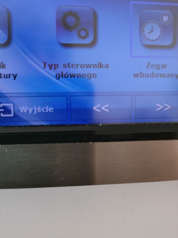

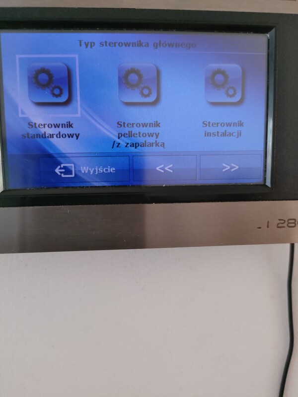

Spadek o 0.5 °C już w mieszkaniu jest odczuwalny, więc raczej ponizej. A czy tech się pogubił nie wiem ST 280 posiada wybór więc może wystarczy przestawić ze standartowego na pellet.17361618767574516342280438492877.thumb.jpg.6ea1c099285b2bc83dc73d365e4223e2.jpg17361619216505903367106138412126.thumb.jpg.01c9f86676b1082ba430c7f327fdf180.jpg
Generalnie piec ma dedykowany sterownik do pelletu i dla tego ta końcówka  P w nazwie ST-555 P mało tego w menu producenta wybiera się jaki typ sterownika to ma być ekogroszek czy pellet. Ustawie histereze 0,2st. Ale to dalej nie będzie czuwanie, tylko start stop. Ktoś rozwiązał ten problem aby piec modulował w PID ? To nie może nie działać bo to jest podstawą pracy na pellet i funkcjonalności PID.
W sterowniku ST 280 mam wybrany typ sterownika głównego (kotła) na pellet.
