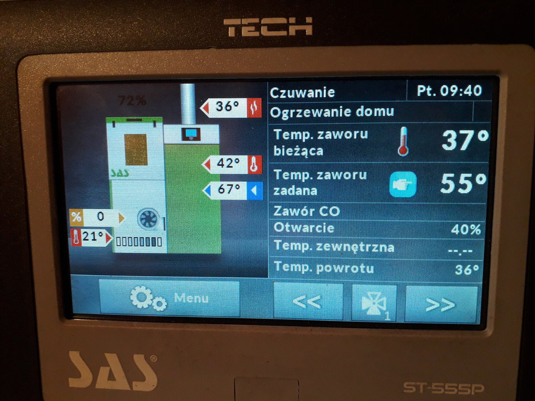

Nastawy pieca i sterownika pokojowego SAS Bio Compact PLUS 10kw
@lenas1 no teraz z tym co mam ustawionym on jest w nadzorze nie jest wygaszony czyli raz na 9 minut podsypuje pelet co trwa 4 sekundy i raz na 3 minuty dmuchanie sobie by utrzymać żar. Źle napisałem w poście wyżej nie ma pracować w czuwaniu tylko w nadzorze. Masz rację czuwanie kocioł się wygaszał a jak jest w nadzorze to pracuje z zadanymi nastawami które mają nie dopuścić do podbijania temperatury na kotle ale mają utrzymać żar.

Kurcze nie rozumiem twojego toku myślenia @lenas1, po to stosuje się sterownik pokojowy aby komfort temperaturowy występował i aby piec wiedział w pid jak ma modulować swoją mocą do tego jak się rozkłada temperatura w domu. Abstrahując od tego co napisał @lenas1, znalazłem błąd w ustawieniach. Mianowicie w zaworze do CO i w zaworze do podłogówki sterowanie zaworów występowało z sterownika pieca przestawiłem na sterowanie z pokojówki, dla potomnych znajduje się to Menu ->Menu instalatora -> Ustawienia zaworów i tu Zawór Wbudowany 1 (to zawór pompy CO) i Zawór Wbudowany 2 (zawór od pompy podłogowej) i ja mam załączony profil grzania z czujnika pogodowego bo go mam i w opcji Regulator pokojowy zmieniłem z Sterownik pez pokojówki na opcję Regulator Tech RS. Co zaowocowało tym że mogę ustawić obniżenie temperatury na zaworach które mają wystąpić gdy zadana temp na pokojówce 21,5 zostanie osiągnięte. Oczywiście jest to w celu by był delikatny odbiór ciepła z kotła i aby pokoje się nie przegrzewały. Ale czy to wystarczy do tego by piec pracował w czuwaniu? Właśnie grzeje więc jak zostaną osiągnięte wartości dam znać. No chyba że ktoś zna rozwiązanie problemu to proszę o pomoc. No i piec przebił 5st od zadanej przeszedł w nadzór 🙂 nie wyczyścił palnika i nie dopalił resztek czyli zostało tylko dobrze ustawić nadzór by w palniku się nie wygasiło. I ustawić dobrze obniżenie na pompie co i podłogówki.

Generalnie piec ma dedykowany sterownik do pelletu i dla tego ta końcówka P w nazwie ST-555 P mało tego w menu producenta wybiera się jaki typ sterownika to ma być ekogroszek czy pellet. Ustawie histereze 0,2st. Ale to dalej nie będzie czuwanie, tylko start stop. Ktoś rozwiązał ten problem aby piec modulował w PID ? To nie może nie działać bo to jest podstawą pracy na pellet i funkcjonalności PID. W sterowniku ST 280 mam wybrany typ sterownika głównego (kotła) na pellet.

Dzień dobry. Specyfika instalacji: Dom 110m2 50/50 podłoga i grzejniki. -Piec SAS Bio Compact PLUS 10kw (zainstalowany najmniejszy jaki był od SASa według ciepło właściwe budynek wymaga 8kw) -Sterownik na piecu Tech ST-555P -Regulator pokojowy ST-280 Instalacja wykonana na sprzęgle i grupie pompowej według poniższego schematu. Tylko nie ma VTC 55st. Ale i tak powrót zawsze pięknie dogrzany. Obecna nastawa sterownika na piecu to praca w PID, współczynnik mocy kotła ustawiona na 80%, pid nadzór a tam ustawienie tryb wygaszania jest zaznaczone na Wyłączony. Oczywiście jak sterownik pokojowy osiągnie temperaturę to piec sygnalizuje następujące stany PID praca -> dopalanie -> Czyszczenie -> nadzór. I tutaj jest coś nie tak bo gdy pokazuje nadzór to w palniku 0 peletu 0 ognia czy żaru. No i według nastaw powinien utrzymywać temperaturę kotła a w tym rozumiem że mają mu pomóc opcje Menu instalatora -> PID nadzór -> Czas podawania 4sekundy, Przerwa podawania 9 minut, czas pracy wentylatora 10 sekund, obroty wentylatora 30%. No i tutaj pies pogrzebany bo te nastawy nie pracują pomimo trybu nadzór, nie ma podawania co 9 minut itp. No i wypadkową tego jest problem dużego spalania pelletu. Wsypuję do kotła 105kg wystarcza to na 8 dni czyli średnia 13,125kg na dzień. Dużo... Przesiadłem się z kopciucha a tam dominowała specyfika rozpal kocioł, nagrzej dom wygaś kocioł. W pelecuaku z tego co doczytałem kocioł powinien sobie cały czas pyrkać. A niestety obecnie u mnie działa to tak że dom dochodzi do 21.5 kocioł się wygasza i ponownie rozpala gdy temperatura spadnie o 0,9st czyli 20,6. Niestety piec wygaszony i dużo czasu jak i opału trzeba by ponownie kocioł rozchulać (5kg) oczywiście włączenie wyłączenie pracy 21,5 wychodzi z nastawy sterownika pokojowego Techa bo tam mam zadaną 21,5 i histereze 0,9st. Z innych nastaw to 65 zadana na piecu. I pompy równolegle. Aaaa no i na pewno pomocne będzie jak jest ustawiony w kotle regulator pokojowy: Menu Instalator -> Regulator pokojowy: Regulator pokojowy -> Tech RS. Obniżenie pokojówki -> 15st. Sterowanie Pompą CO -> załączony. Regulator Tech RS -> załączony. Pomoże ktoś okiełznać smoka ?

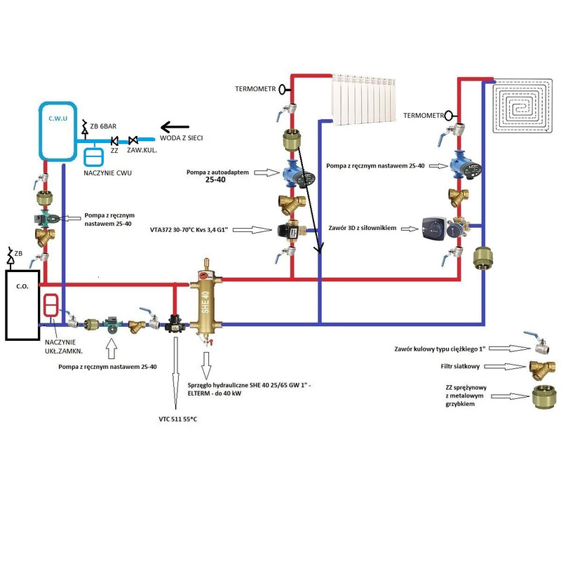

Dzień dobry 🙂 Mam wykonana instalację z piecem pelletowym według poniższego schematu. Tylko nie posiadam na powrocie zaworu VTC. A za sprzegłem obieg podłogowy i grzejnikowy jest realizowany na grupie pompowej z mieszaczami/zaworami 3d. Charakterystyki pomp ustawione następująco pompa CO zmiennociśnieniowa (termostaty na grzejnikach) I bieg grzejniki grzeją prawidłowo, pompa podłogowa bieg I charakterystyka stałociśnieniowa, nie zaobserwowałem problemów z grzaniem podłogi. Piec pracuje z priorytetem CWU tak zalecił instalator, mówiąc że to napewno będzie najzdrowsze dla kotła. Pompa kotłowa III bieg stało obrotowa, tylko taka nastawa utrzymuje powrót około 10st mniej jak jest na piecu (ustawione 65st) oczywiście jak już dom nabierze temperatury to i powrót rośnie. Jak dam II bieg to powrót leci w dół z temperaturą, tylko I i II bieg radzi sobie z CWU by powrót był ciepły. Problemem jest znacznie hucząca pompa kotłowa, w nocy jest mocno słyszalna 😞 Co powoduje te huczenie ? jak mogę temu zapobiec. Proszę o pomoc syn ma pokój odrazu za kotłownią :(((( PS. instalacja przed modernizacją kotłowni była całkowicie przepłukana. Pracuje gdzieś od maja, ale czy cały czas huczała pompka nie wiem 😞 nie było mnie w domu. Gdy pytam domowników czy to było odrazu po uruchomieniu kotłowni to nie potrafią odpowiedzieć na to pytanie 😞

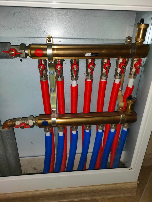

@sambor dodałem zdjęcie rozdzielacza, do niego można zamontować rotametry ? Czy te rotametry są krytyczne ? jeżeli tak dla czego ? 😞 zasmuciło mnie to.. tego nie przewidziałem w inwestycji... Mała moc kotła 10kw ? według cepłoapp niby 8kw to maks do mojego domu 120m2 użytkowej ściany bloczek komórkowy + 15cm styropianu grafitowego, w podłodze od 10cm do 15cm styropianu. Okna 3 szybowe + rolety zewnętrzne ale nie zawsze zasłaniane na noc. Niestety wentylacja grawitacyjna może kiedyś będzie rekuperacja. Ten kocioł nie pociągnie CWU i Ogrzewania w pompach równoległych ?

dziękuję @Tsa78 ale to co piszesz to dla mnie trochę Rocket Sience 🙂 pozwól że zostanę przy swoim trywialniejszym problemie. @sambor to co piszesz: To jest bardzo fajny argument 🙂 przemawia do mnie. Jednak nie do końca widzę jak to powinno być rozwiązane. Czy tak jak na tym schemacie ? Znalazłem go tutaj na forum. oczywiście układ byłby wykonany bez zaworu VTA372 na zasilaniu CO Grzejniki. Ok jeżeli byśmy wykonali instalację wzorując się tym schematem to jak tym się steruje ? Mianowicie pompa kotłowa powinna mieć wydajność sum pomp CO + Podłogówka + CWU, ale czy tutaj pompa od CWU będzie schładzała sprzęgło ? Nie dotrze do niego tyle mocy ile powinno ? Rozumiem że charakterystyka pomp powinna być ustawiona następująco: 1. Pompa CWU Charakterystyka Stało Obrotowa 2. Pompa od podłogówki Charakterystyka Różnicy ciśnień 3. Pompa od Grzejników powinna mieć charakterystykę proporcjonalną ze względu na głowice termostatyczne na grzejnikach. I czy ta pompa od CWU nie zaburzy pracy sprzęgła ? Nie przełoży się to na większe spalanie ? I czy w takiej konfiguracji trzeba grzać w trybie pompy równoległe ? czu raczej priorytet CWU ? I czy po wyłączeniu pompy CWU nie będzie wychładzała zbiornika CWU pompa kotłowa ?(wydaje mi się że nie bo zabezpieczy to ZZ na zasilaniu CWU) I jeszcze pytanie jak piec ma sterować obiegiem grzejników bez zaworu mieszającego ? Znalazłem takie zdjęcie tego sterownika i tutaj jest otwarcie zaworu CO na 40% i tutaj wydaje mi się że gdy ustawi się zasilanie na grzejniki 50st. to kocioł będzie dbał by na grzejniki szło te 50st a na podłogę na przykład 34st. Dzięki czemu kocioł będzie w pełni sterowalny i będzie na pewno dobrze funkcjonował z regulatorem pokojowym a co za tym idzie niższe spalanie ?

Cześć forumowicze. Czeka mnie modernizacja kotłowni z śmieciuszka na pelleciaka SAS Bio Compact PLUS 10kw. Mam kilka pytań co do wykonania instalacji. Mianowicie instalacja będzie oparta na sprzęgle hydraulicznym oraz grupie pompowej. I tutaj pytania 🙂 jak to powinno być wykonane aby to było efektywne i bez problemowe. Czy grupa pompowa powinna wyglądać następująco: 3 tory: 1 tor Ogrzewanie grzejnikowe z głowicami termostatycznymi: Pompa bez mieszacza. 2 tor Ogrzewanie podłogowe rozdzielacz bez Rotametrów 7 obwodów: Pompa z mieszaczem 3 tor CWU: Pompa bez mieszacza no i 4 pompa przed sprzęgłem na obiegu kotłowym wydajność pompy równa wydajności pomp na grupie pompowej. też słyszałem o rozwiązaniu że CWU powinno być wpięte w obieg pompy kotłowej, jak to w końcu powinno być ?
