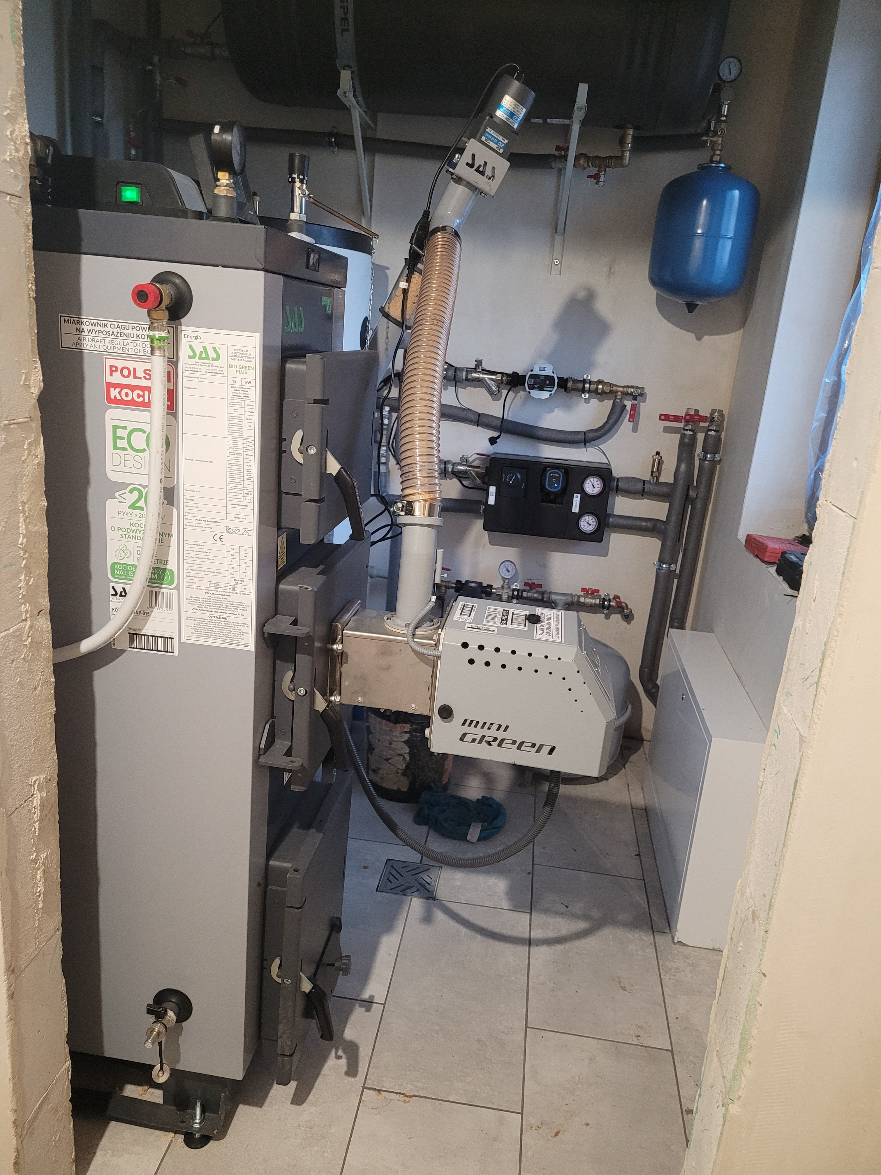

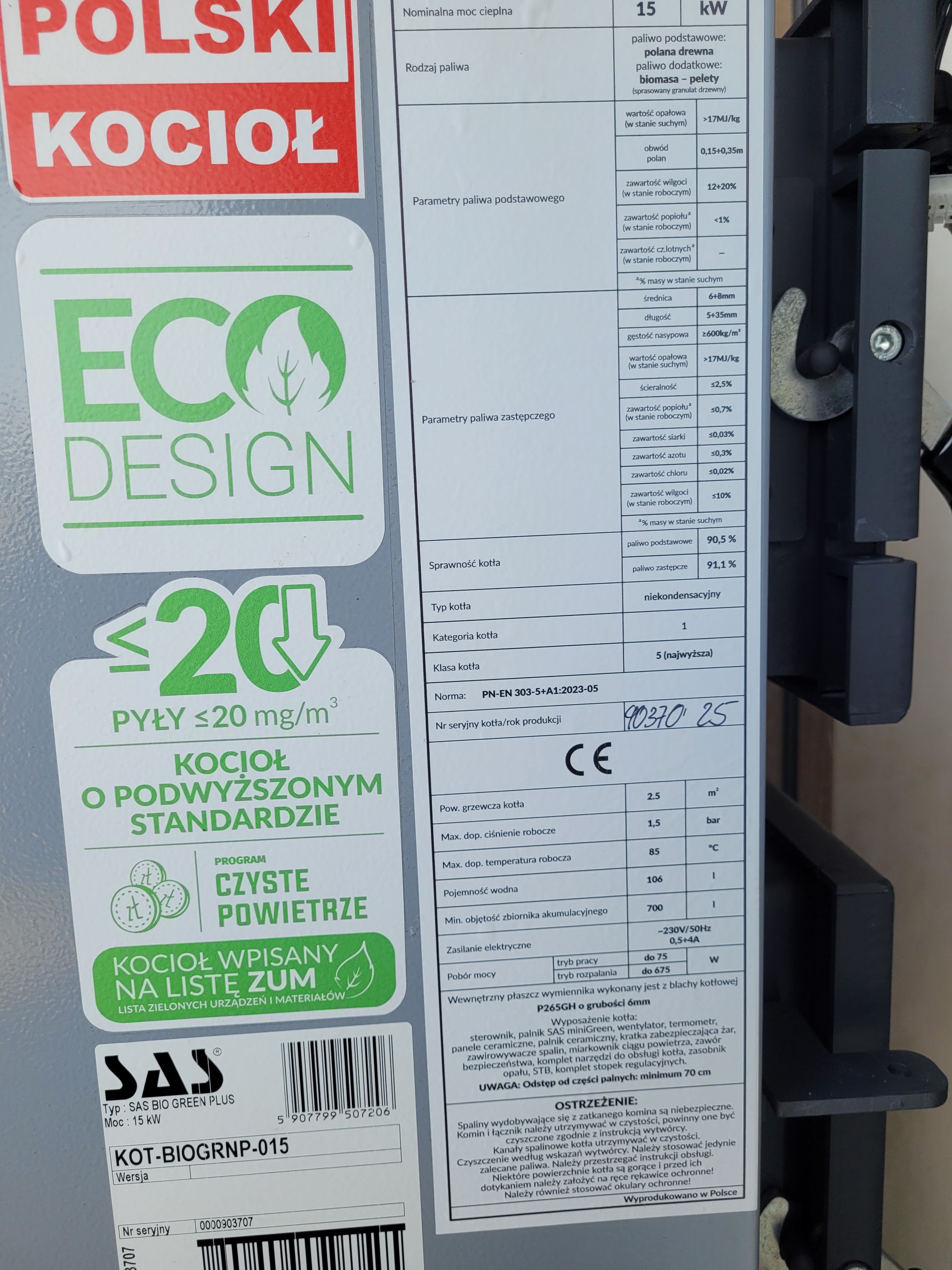

Witam. Proszę o pomoc. Mam piec sas bio green plus 15 kw od 4 miesięcy. Peletu zjedzone już z ponad 4 ton. Do kotła jest zamontowany bufor 300l. I narazie ogrzewany tylko parter. Dom już prawie ocieplony. Nikt nie jest w stanie go porządnie ustawic. Piec sie nie dogrzewa trzymam ciągle 52stopnie nie chce podać więcej. Bufor dogrzewa się przez 24h jak nie dłużej. Podlogowka się dogrzewa ale też strasznie ciężko. Płomień strasznie słaby nic nic się w nim nie ruszą mino zwiększonego nadmuchu. Dziś był wgrany nowy soft i szczerze piec działa jeszcze gorzej. Piec dalej ma 52stopnie bufor się nie dogrzewa a ogień braktycznie żaden.
Dzień dobry, proszę o informację jaki to jest model sterownika, jakie aktualnie sa nastawy sterownika czyli tryb pracy Pid czy bez pid, czas podawania paliwa i przerwy, moc nadmuchu i jakie są temperatury spalin oraz jak to jest sterowane (zawór 4D/3D, ochrona powrotu, jakis regulator pokojowy?).

Ten bufor 300l to ciut za mały, nawet na kotle napisali ze minimum 700l.
Narysuj jakiś schemat tego. Głównie to I jak jest pomiędzy kotlem a buforem
