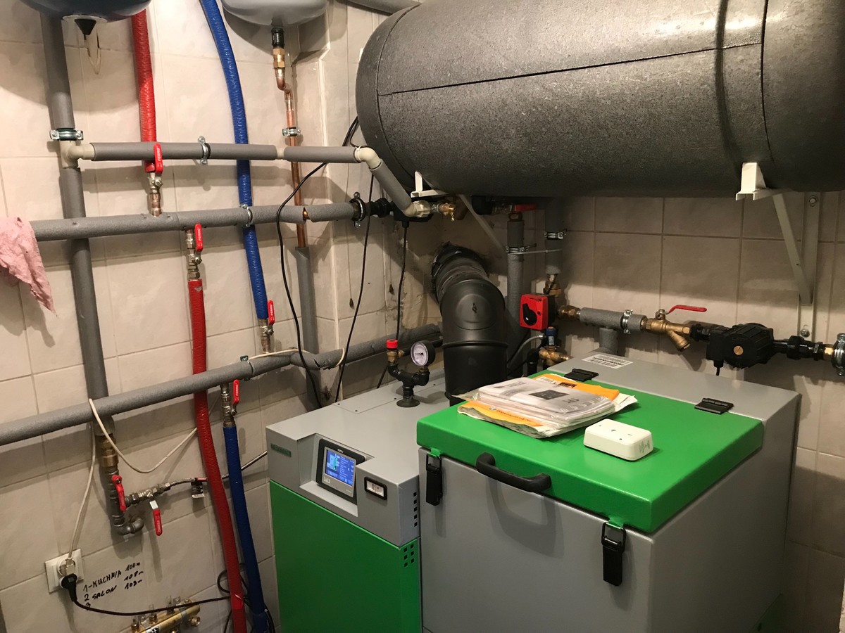

zapala mi sie alarm Palnik -temperatura nie rosnie pale bez pid na Podtrzymaniu jak nie idzie na co to nagrzewa a jak idzie co to stoi na 41 temp. zad kot to 65
Dodano prefiks
Rozwiązane przez Snurq
Zrob zdj instalacji . Tu raczej kociol zalewany jest zimna woda i nie daje rady .
A jakie masz ustawienia podawania przerwy i nadmuch bo to pewnie będzie przyczyną. A czemu nie palisz z pid?
Bo bez PiS ponoć lepiej dopiero testuje podawanie 2s, przerwa 15s , wentylator 25 jak zakręciłem podłogowe to zaczoł normalnie grzać i powrót wzrastać pompa od podłogi cały czas chodzi pewnie i za mocno i wychładza kocioł za szybko

Podobno bedzie lepiej, ale tego to nie wiadomo . Ale tak na serio tu raczej wina leży po stronie instalacji . Jeśli nie grzebał w ustawieniach serwisowych .
Włącz pid i sprawdź czy też nie osiągnie zadanej.
  • Rozwiązanie
Masz załączona ochronę powrotu w ustawieniach zaworu? Pompa krótkiego obiegu założona?
jak wyłacze pompe od podłogi to temp, na kotle wzrasta i jest ok ale podłoga nie grzeje jak włączę to spadnie temp na kotle z 2 stopnie i nie rosnie chłodna woda chyba idzie z podłogi na powr. i temu nie wzrasta
Tak jak pisałem wcześniej, wrzuć zdj instalacji.  Kociol jest zalewany zimna woda i temperatura nie rośnie.
Zawór czwór drogowy był chyba źle ustawioneBo jak pokojówka wysyłała sygnał do grzania to otwierał się na 100% i nie mógł nabić temperaturę Teraz został przestawiony i trzyma temperaturę ale Grzejniki słabo I rzadko grzeją
Mam Cztery Grzejniki i 55 m po długów ki
Wie ktoś jak ustawić go dobrze żeby wszystko dobrze było zgrane
Ta podłogówka też na tym 4d czy masz jeszcze jakiś zawór?
To nie wysterujesz tego instalacja do przerobienia. Załóż prostu 3d termostatyczny na podłogowe a 4d zostaw na grzejniki

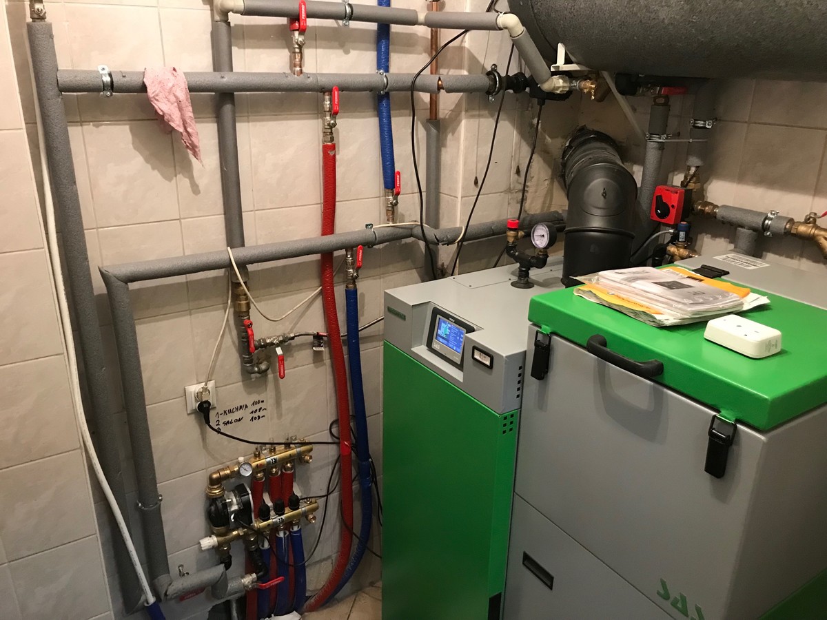

Wyłącz ochronę powrotu. Pokarz zdjęcia kotłowni bo mieszasz się w "zeznaniach".
21 godzin temu, pawlo777 napisał:
Tak na tym samym
20 godzin temu, pawlo777 napisał:
A pomyłka Mam też założony zawór trzy D na podo Główka
jakie maja byc parametry ustawienia i czy ma chodzic z wygaszaniem czy na potrzymaniu
Dałeś dwa zdjęcia takie same i za przeproszeniem g...o na nich widać.
Pokaż co ,gzie i skąd. Pompa na prawo to CWU a nad zaworem 4d to na instalację?
Gdzie wpięty jest powrót z grzejników?
