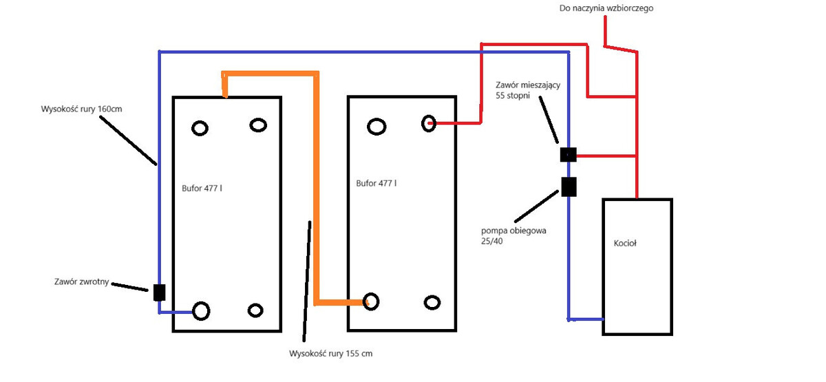

Witam. Mam podłączone bufory do kotła (kopciucha) na drewno. Problem w tym, że pompa obiegowa najprawdopodobniej nie ma siły ruszyć wody. Jeśli kocioł chodzi na małym obiegu (zawór mieszający zamknięty) to pompka normalnie pracuje i pobiera kilka watów. Jeżeli temperatura wzrośnie i kocioł przechodzi na duży obieg (zawór mieszający otwarty) pobierana moc pompy mocno wzrasta i temperatura na kotle wzrasta, tak jakby nie było obiegu wody, jakby pompa nie miała siły pchać tej wody.
I teraz pytanie. Czy winowajcą jest zawór zwrotny (zamontowany w dobrą stronę) którego pompa nie ma siły otworzyć ponieważ słup wody nad nim plus sprężyna stawia za duży opór?
Czy może powrót musi iść dołem a nie górą?
Pionowego odcinka rury łączącej bufory nie mogę przerobić. Pytanie czy ilość rur pionowych ma znaczenie? czy w oporze liczy się tylko wysokość słupa woda?

Uklad otwarty i zawory zwrotne na ssaniu pompy?
Ogólnie trochę głupia sytuacja bo w ogóle nie miało być zaworów zwrotnych ale miałem za krótką rurę, i zamontowałem zawór żeby też przedłużyć rure 🙂
Usunięcie zaworu rozwiąże problem?
Wyciagnij sprezynke na poczatek
Pytanie czy ten zawór jest w ogóle potrzebny? Czy nie lepiej go w ogóle wywalić? Dopytuje bo każde rozkręcenie instalacji w tym punkcie wiąże się ze spuszczaniem całej wody z jednego bufora (ponad 470l ).

Jeżeli masz w planach dalsze modyfikacje instalacji, z różnych przyczyn oczywistych bądź awaryjnych, to wstaw od razu zawory odcinające przy dole buforów, żeby tej wody nie spuszczać co chwilę. I masz okazję teraz to uczynić wywalając ten zawór zwrotny.
Mam dwa zawory zwrotne na obiegu kocioł/bufor oraz i zwykła pompa bez problemu goni wodę zarówno na 1 jak i na 2 biegu. Zasilanie i zawór 1.5 cala powrót i zawór 1 cala. Zawory Calido
@600 Może to przez te pionowe rury na powrocie? Pompa nie ma siły przepchać jeśli jest tyle pionowych rur, a woda płynie do góry.
Bez zaworu zwrotnego na bank będziesz miał grawitacyjne rozładowywanie bufora. Spróbuj czy woda się rusza na najwyższym biegu pompki. Jak nie masz izolacji na rurach sprawdzisz to ręką.Czy rury robią się ciepłe.
@600 na żadnym biegu pompki woda nie chciała się ruszać, chociaż na trzecim biegu wydawało się jakby coś tam próbowała ale mizernie.
Dzisiaj zdemontowałem w ogóle zawór zwrotny żeby sprawdzić (teraz bez problemu będę mógł go ponownie zamontować) i jest sporo lepiej. Bufory się ładują ale wolno. Słychać jak pompa pracuje ale tak pulsacyjnie. Wyświetlacz pokazuje jak pobór mocy w watach pulsuje. Słychać jakby  pompa pulsacyjnie mieszała zamiast pompować.
Po częściowym naładowaniu bufora włączyłem pompę na obieg grzejnikowy i jest podobna sytuacja. Pompa miesza wodę zamiast pompować. Ale jak przełączę ręcznie zawór mieszający na obiegu grzejnikowym (zawór z siłownikiem) na skrają pozycje (aby pompa pobierała wodę z powrotu) to pompa normalnie pompuje wodę ale nie pobiera wody z buforów.
Na obiegu grzejnikowym mam pompę z funkcją autoadapt i jak uruchomię tą funkcje to wyświetla się przepływ wody na zmianę 0,1 i 0,0 m3
Wydaje mi się że są za słabe pompy, czy się mylę?

Ten szkic jest taki jak instalacja? Czyli jak kolega odpowietrza te poziome odcinki rur nad buforem zarowno powrot jak zasilanie.
Jakie jest cisnienie w instalacji?
Tak szkic jest przedstawia tak jak idą rury. Na zasilaniu pomyślałem, żeby dać odpowietrznik automatyczny ale na powrocie już nie.
Ciśnienie w instalacji około 0,6 bara

To jest problem i bedzie w przyszlosci. Odpowietrznik auto nie moze tam byc
Można odpowietrzyć instalacje i zakręcić kapturek odpowietrznika automatycznego albo wstawić po prostu ręczny
Czyli na zasilaniu zamiast automatycznego odpowietrznika dać zwykły, i na powrocie założyć też zwykły odpowietrznik?
Chodzi o to aby zamontować odpowietrzniki na tych górnych poziomych odcinkach rur?
Zawór zamontować na zasilaniu bufora?
Na obiegu kocioł bufor wystarczy jeden zawór aby bufor nie rozładował się grawitacyjnie?
Nie mozesz robic takich wygibasow bo pozniej nie ma jak tego odpowietrzyc. Odpowietrzniki wiec obowiazkowo w najwyzszych punktach tych rurek.
Ja wykonalbym calkiem inaczej ta instalacje:
Po pierwsze pompa na zasilanie z kotla (zbiornik wyrownawczy po stronie ssawnej)! Wtedy wszystko inne jest po stronie tlocznej wiec odpowietrzniki automatyczne, zawory zwrotne itp. gdzie nie zalozysz pracuja poprawnie.
Podstawowa zasada instalacja ma pracowac na cisnieniu nie moze byc podcisnieniowa!
