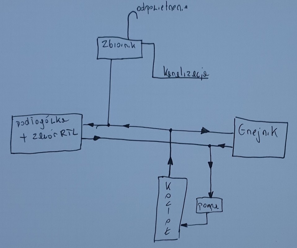

Zwracam sie do Was z rozwiązaniem zapewne banalnego dla Was problemu.  Mamy dom rodzinny który na przestrzeni wielu lat i pokoleń był modernizowany i zmieniany. Ostatecznie podzieliliśmy go na 3 mieszkania i każdy grzeje sobie czym mu wygodnie. W jednym mieszkaniu jest kominek z płaszczem, w drugim kocioł elektryczny a u mnie został jeszcze na kilka miesięcy piec zasypowy.  Z każda przebudową od pieca były odcinane kolejne grzejniki a różne elementy jak np. zbiornik wyrównawczy przesuwane z miejsca w miejsce. Ostatecznie instalacja wygląda jak na załączonym rysunku poglądowym - z góry przepraszam za schemat, zawodowo zajmuje się czymś zupełnie innym. W każdym razie pojawił się problem. Wszystko działa całkiem nieźle do czasu, aż nie zamknie się zawór RTL podłogówki. Wtedy w całej instalacji dzieją się cuda. Pompa na ogół zamienia się w mixer wody i powietrza a grzejnik huczy jak oszalały. Po chwili w grzejniku wody brak. W następnej kolejności temperatura w piecu zaczyna rosnąć. Ogólnie wygląda to tak jakby w układzie znikała woda. Po odkręceniu podłogówki po chwili wszystko wraca do normy.
Z mojej amatorskiej analizy, wnioskuje, iż problem jest z miejscem przyłącza zbiornika wyrównawczego. W momencie gdy zamyka się zawór RTL woda ze zbiornika kończy na nim swoją podróż a pompa resztki wody próbuje pchać w grzejnik. Zakręcenie dodatkowo grzejnika powoduje jeszcze większy problem. Domyślam się, iż wtedy resztki wody pompa próbuje pchać w zbiornik.  Jeżeli ktoś z Was mógłby to potwierdzić to pojawia się pytanie czy: przyłączenie zasilania od góry do zbiornika oraz dolnej jego części do powrotu rozwiąże problem?

Pompa na powrocie wymaga naczynia przelewowego ok 3-4m nad grzejnikami, a naczynie pewnie jest niżej, więc pompa wywala wodę  z naczynia do kanalizacji
Zbiornik znajduje się około 2m nad grzejnikiem. Czy przyłączenie rury do powrotu coś zmieni?
Jak masz coś przerabiać to daj rurę wprost rurę osobną od kotła do naczynia, a pompę daj na zasilanie
