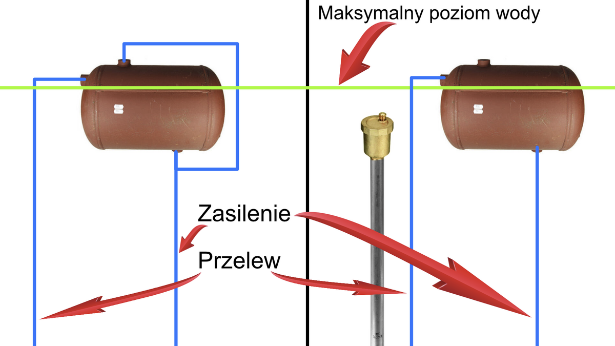

6 godzin temu, bercus napisał(a):
Naczynie przylacz tylko na dole,ten trojnik z ktorego jest obejscie wywal.Gorny przylac jest odpowietrzanie-czyli wolno do powietrza.I ten odpowietrznik z rurka musi byc jak najwieciej pod poziomom wody w naczyniu,czyli pol metra rury jest kontraproduktywne.
O takie coś Ci chodzi?
Po lewej jak jest, po prawej jak ma być.
Nie w pełni rozumiem język Twojego pisania, ale chyba miałeś na myśli to, aby odpowietrznik dać na strych, ale jednocześnie poniżej poziomu wody w naczyniu, mam rację?
Tak.
@bercus A co z wyjściem u góry naczynia?
Jeśli przerobię to tak, jak napisałeś, to zostanie od góry dziura.
Ja będę chciał to wszystko ocieplić przed mrozem, także w takiej formie to zostać nie może.
Jak to najlepiej rozegrać?
Edytowane przez Endriu1987
Užyj czesc z tego co pozostaje z obejscia,by kawalek rury,czy tylko kolanko kierowalo w dol,by dziury nie zasypalo...

Przylaczenie rury z obiegu do naczynia jest rowno przed pompka i dužo blisko,(pol metra do naczynia?),to nie zrobil bym w tym miejscu rury obok ponad poziom wodny z stykom powietrza,by nie zasysalo troche powietrza zamiast troche wody.Piki cisnienia po wlaczeniu pompki i nastepnym zamknieciu zaworu roznicowego moga tam robic dziwy.Poki bylaby wysokosc 1,5m,czy 2 to nie robilo by problemu.
Ta pionowa rura, która idzie od dołu do naczynia, ma do sufitu 110 cm + to, co na strychu, także łącznie pewnie ze 130 cm.

Witajcie Panowie.
Posprawdzałem dziś jakie rurki mam kupić oraz jakich długości, a także odkręciłem rurkę od góry zbiornika.
Zasadniczo stoi w niej woda, bo działa to na zasadzie poziomicy wodnej i wyrównało się z wysokością poziomu w zbiorniku.
Nie wiem czy tak powinno być, bo to wyjście odpowietrzające, ale ogólnie wyjście na górze naczynia nie było zaizolowane, także tamtędy powietrze mogło się wydostawać.
Mam zamiar dać rurę na strych zgodnie z poradą kolegi @bercus w ten sposób, aby góra odpowietrznika była poniżej poziomu wody, zgodnie z przedstawionym zdjęciem.
Wyprowadzenie tego odpowietrznika jest proste, natomiast chciałbym dobrze zrobić to odpowietrzenie i tutaj proszę o Wasze rady oraz czy w ogóle to ma sens.
Otóż obecną rurę (tą, którą widzicie rozkręconą na górze naczynia) chciałbym z powrotem skręcić (dodatkowo uszczelniając jej gwint na górze wyjścia z naczynia), natomiast chciałbym się pozbyć poziomego odcinka na dole i w trójnik pod naczyniem w jej miejsce dać korek.
Zakończenie tej rury dałbym w jakąś może szerszą rurę, aby powietrze miało miejsce, gdy całość zabezpieczę wełną przed mrozami i wyglądałoby to w ten sposób:
Nie wiem czy dobrze kminię z tą rurą odpowietrzającą, gdyż wyjście tego można zrobić na wiele sposobów i dlatego proszę Was o porady.
Mam wszystkie wymiary rur oraz naczynia na strychu.
Zasadniczo całość jest na rurach 1/2 i odpowietrznik również będzie na takiej rurze, gdyż taka wychodzi z bojlera.
Proszę o komentarze, gdyż chciałbym kupić graty i to złożyć, aby móc rozpalić w piecu jeszcze przed zimą i ewentualnie wprowadzić poprawki, jeśli będzie lipa.
Zrob,jak narysowales.
