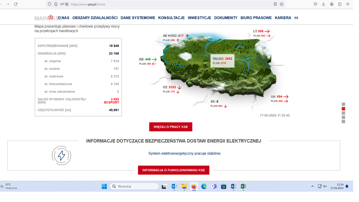

Jako ciekawostkę wrzucam produkcję energii z 17 maja.
Produkcja źródeł odnawialnych robi wrażenie mimo iż tego dnia była pomniejszona nawet o 3 GW
